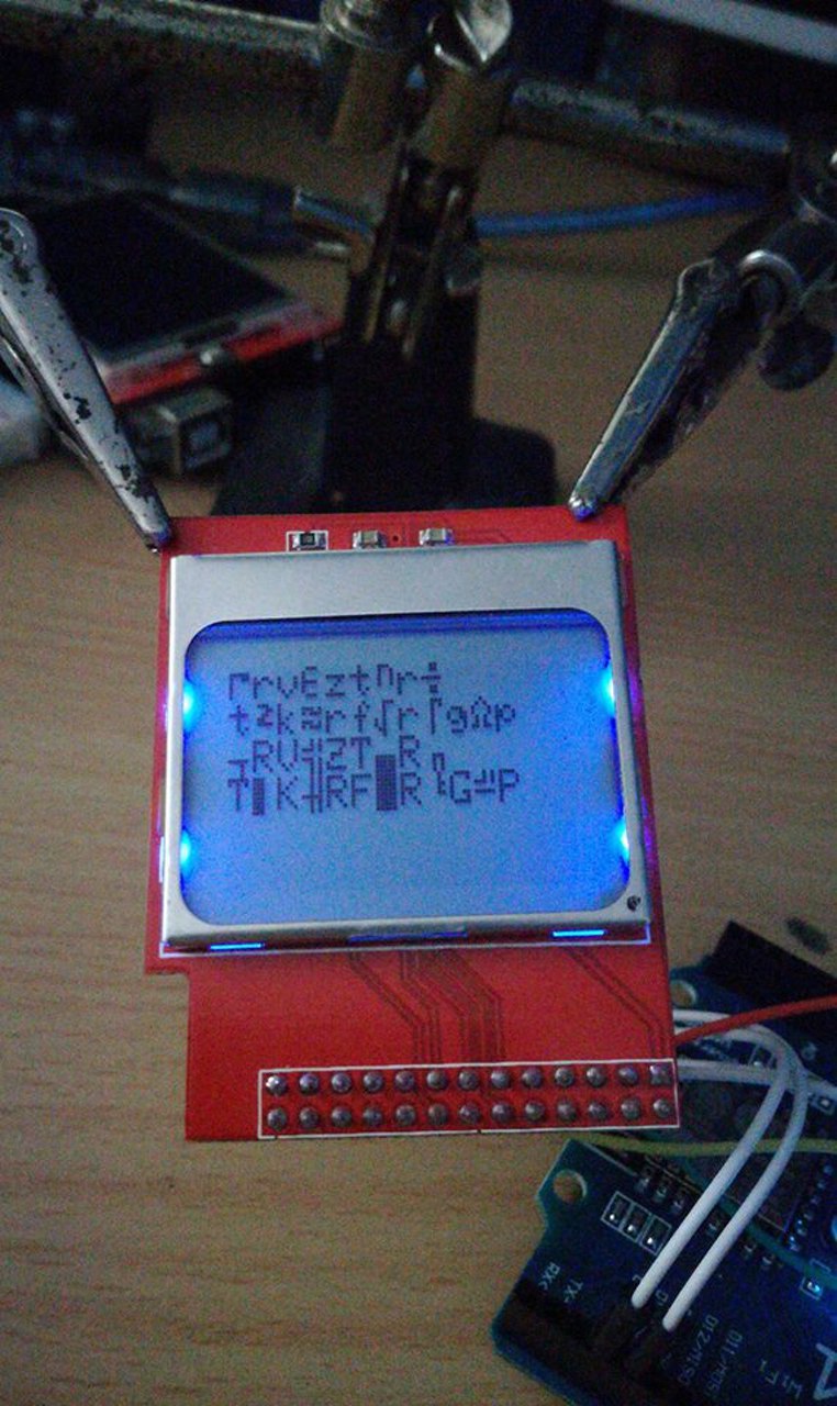

(#) morzsa15 hozzászólása Dec 2, 2017 /
Van egy pcd8544-es kijelzőm ékezetes betűket meg tudok jeleníteni rajta? Váltózóban vannak a betűk.
(#) tbarath válasza morzsa15 hozzászólására (») Dec 2, 2017 /
A kijelzőn meg lehet jeleníteni, de ha a lib nem tartalmazza a betűidet, akkor neked kell megcsinálni a karaktereket (X*Y pixeles "képek"), már ha az adott lib-ben van erre üres hely, vagy ha lehetőséget ad neked a bitmap átírására. Ha nem, akkor a lib-be is bele kell nyúlnod.
Vagy az is lehet, hogy van olyan függvényed, amivel egy X*Y pixeles grafikát ki tudsz íratni egy pozícióba.
(#) morzsa15 válasza tbarath hozzászólására (») Dec 3, 2017 /
Gondolom nincsen véletlenül se kész lib?
(#) tbarath válasza morzsa15 hozzászólására (») Dec 3, 2017 /
Fogalmam sincs, sose dolgoztam még ezzel a kijelzővel.
(#) benjami válasza morzsa15 hozzászólására (») Dec 3, 2017 /
Ha a GitHub-on fent tartózkodó Adafruit_PCD8544.h library-t használod, az az Adafruit_GFX.h-ból örökölte magát, annak pedig a glcdfont.c-ben van a betűkészlete. Abban kell átírni, ha nem találsz benne eredetileg.
(#) morzsa15 válasza benjami hozzászólására (») Dec 3, 2017 /
Igen, azzal próbálkoztam de az összes betű rossz lett. Nem megy nekem ez a library-s része a dolognak.
A drawPixel-es rajzolás jól megy? Mert a library drawChar függvénye azt használja a betűk kirajzolásához (ha 1-es betűméretet használsz).
Azzal nincsen baj. Ami a probléma h ugye váltózóba kapom meg a betűket és kénytelen vagyok beilleszteni a betűkészletbe de ugye ahhoz nem értek.
Nem tudom mit értesz azon, hogy változóban vannak a betűk. Rakjál be kódot, addig senki sem fog tudni értelmesen hozzászólni.
A lényeg internetről jönnek az időjárás adatok, a weather veszi fel a szöveget és azt iratom ki a kijelzőre amiben lennének az ékezetek. Itt a kód részlet:
És a soros porton az jelenik meg amit szeretnél? Mondjuk nem látom azt sem, hogy hol keletkeznek itt az ékezetes betűk, meg az sem egyértelmű, hogy csak az ékezetes betűk nem jelennek meg jól a kijelzőn, vagy más sem.
Soros proton rendesen megjelennek az ékezetes betűk, hát sehogy ugy jön le a wundergound oldalról, csak az ékezetes betűkkel vannak problémák.
Allor nincs más lehetőséged, össze kell írnod az ékezetes karakterek Asc kódjait, és a glcdfont.c-ben azokat a sorokat kicserélni a megfelelő ékezetes karakter bittérképére.
Ez a tegnapi. Akkor ezeket a "szimbólumokat" meg kell keresni és berakni helyette a betűt?
Ez valami 2 byte-os kódolásnak tűnik (utf, ucs, nemtom). Azzal valamit kellene kezdeni kellene szerintem kiíratás előtt...
Pontosan úgy, ahogy mondod. Érdemes olyan terminál programot használni ami hexa-ban is meg tudja jeleníteni a beérkező karaktereket, mert akkor könnyebb megtalálni, hogy hányadik sorban vannak azok a karakterek amiket meg kell változtatni.
Amúgy javaslom, hogy írj egy kis tesztprogramot, ami megjeleníti a kijelzőn a teljes karakterkészletet (még ha ez csak több lapra is fér ki), így könnyebb lesz megtalálni melyik karakterkódhoz mi tartozik.
A hozzászólás módosítva: Dec 3, 2017
(#) benjami válasza tbarath hozzászólására (») Dec 3, 2017 /
Tényleg az, mivel két karaktert foglal el az ékezetes betű. A terminálban hogy tud jól látszódni?
Tudtok valamit javasolni?
1. Írj egy rövid programot, ami elküldi a soros portra és megjeleníti a kijelzőn a következő szöveget: "árvíztűrő tükörfúrógép" (mindezt kis és nagybetűkkel is).
2. Az előző program alapján írd össze a hozzájuk tartozó Asc kódokat.
3. A kijelző karakterkészletét megmódosítani, hogy ez a kiírás jól jelenjen meg rajta.
4. Írd össze terminálban az időjárásjelentőd által küldött ékezetes betűkhöz tartozó 2 bájtos kódokat.
5. Kell írni egy kereső algoritmust, ami ezeket a két bájtos kódokat megkeresi és kicseréli az egy bájtos kódokra.
Ez lett az eredmény és akkor ezeket a karakterket meg kellene találnom a glcdfont.c-ben? Hogy tudnám a .cben szerepló kódokat át fordítani ezekre a szimbólumokra?
Egy karakter 5 bájt (mivel 5x8 pixelesek), ha binárisan adod meg és egymás alá írod az 5 bájtot még látszik is, hogy fog kinézni (igaz 90 fokkal elforgatva). Azért írtam, hogy a terminálnak is küld el, mert abban meg tudod nézni mi a kódja a karakternek, így melyiket kell módosítani. Amúgy a gugli adott némi találatot is a glcdfont editor keresőszavakra, de ennek átnézését rád bíznám.
