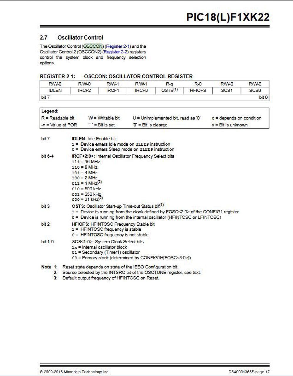

Kérném a segítségeteket, egy alap kérdésben. Én mindíg a Flowra bíztam az oscillátor beállítását, de most ckódba kell megadni. Arra rájöttem, hogy osccon a bit tehát parancsba osccon= , de és itt jön a de. Mit irjak ide 4Mhz esetén, és hogy hol tudom azt megtudni, hogy Pl18f14k22 pic esetén mit kell beírnom oda. Igaz, hogy mutattatok egy táblázatot pár sorral feljebb, de nem tudom értelmezni. Kérlek segítsetek. Köszönöm.
Minden chipnek van egy adatlapja amiben ez le van írva, mellékelem a Te chippedét. Itt van az is leírva hogy az osccon melyik bitje mit állít. Jelen esetben az órajelet a 6 5 4 bit adja meg ami 4 MHz nál 101. Az meg hogy a többi pl bit7 funkció kell e te tudod. Ha nem kell akkor 0 ha kell akkor 1

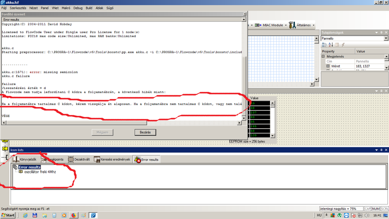

Beírtam niedziela által javasolt beállításokat, c kódként, de lefordításnál hibát dob ki, segítsetek beállítani nekem 4Mhz-re köszönöm A hozzászólás módosítva: Nov 30, 2017

0x50 érték hexadecimális (0x jelöli) számrendszerben van, 0b10100000 bedig binárisban (0b jelöli). Utóbbit azért szeretjük ebben a helyzetben, mert így könnyen látható, hogy melyik bit mire van állítva. A PIC18F14K22 kontroller adatlapján az osccon regiszterben nyolc bit van, öt csoportban. bit 7 bit 6,5,4 bit 3 bit 2 bit 1,0 Az osccon beállításánál a hetes bittel kell kezdeni a nullásig bezáróan. osccon=0b76543210 Ha te 8 MHz-en akarod járatni a kontrollert, akkor szépen sorban kinézed az adatlapból a számodra szükséges biteket: bit 7: 0 (perpillanat nincs jelentősége) bit 6,5,4: 1,1,0 bit 3: 0 (perpillanat nincs jelentősége) bit 2: 0 (perpillanat nincs jelentősége) bit 1,0: 0,0 Mindezek után már csak egymás mellé kell rakni a biteket: 01100000 Flowcode-ban pedig így beírod egy C blokkba, rögtön a program elejére:
A most nullán álló biteknek van jelentősége itt-ott (adatlap leírja), de egyelőre hagyjuk, kezdetnek így is megfelel. A hozzászólás módosítva: Nov 30, 2017
Nagyon szépen meköszönöm, mostmár kezdem kapizsgálni. De csak az nem világos, hogy a flow miért dob fordításnál ki hibát (lehet, hogy a pontosvesszőt kihagytam a végéről), lásd fentebb. Köszönöm szépen mégegyszer.
Most nem tudom megnézni a forráskódot. Kell a pontosvessző a végére, ha az nincs, hiba miatt leáll a fordítás.
Szerintem azt hagytam ki. Holnap ránézek. Köszönöm.
Igen a pontosvessző hiányzik.
