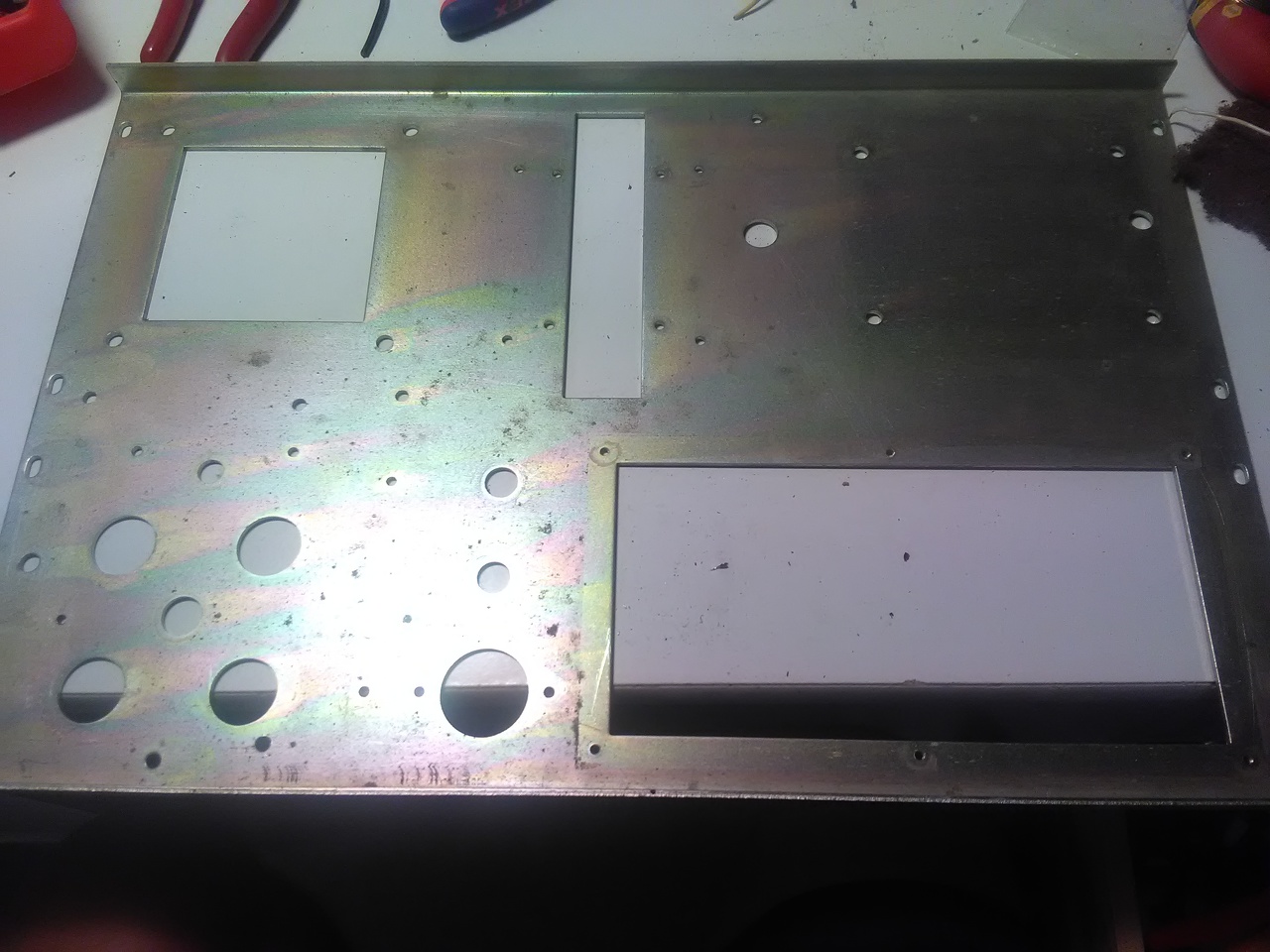

Nem mértem. Szétszedtem apróra őket nyomtattam új panelt (kicsit módolt), most újra vezetékelem az egészet. Volt egy két gyanus alkatrész. Most minden új lesz benne.

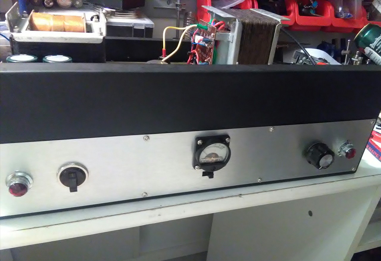

Az egyik elkészült. A csöveim ebben is ugyan azt mutatják. A hálózati trafó kivételével minden új. A főkapcsoló hátra került, az eredeti kapcsolóval az anód kapcsolható. Az előlapon nem lesznek feliratok. Hátul az eredetit használtam fel.

Na elkészült. Először rátekertem a trafóra két menetet zománcozott huzalból. 1,2V-al nött a feszültség. Ebből jött hogy kb 10 menet kell. Keservesen rátekertem. De testzárlatos lett. Levágtam. Közben rájöttem hogy az új potméter nem jó. Az szivatott. Illetve a hálózat is rendben van (most). Most minden jó. A nyugalmi áramom 30mA. Az általam tervezett panel tökéletesen működik. Max hangerőn alig hallani brummot. Erősen kell fülelni. 1 KHz szinusszal meghajtva, kb 80 W-nál kezd torzulni a jel. 4 Ohmos terheléssel 112W-ot ad le, 8 Ohmnál 105 W (21,2 V és 29 V). A nyugalmi műszere nem tökéletes. Ha rákapcsolom az 1 Ohmos ellenállásra, multival csak a felét mérem a beállítottnak, és a műszer is csak a felét mutatja. Most 30 mA-nél csak KB 15-öt mutat. Ez nem gond mivel csak tájékoztató műszer. Az eredeti sem volt jobb. Azért veszek bele új csöveket. Most nekiállok a másiknak is.
