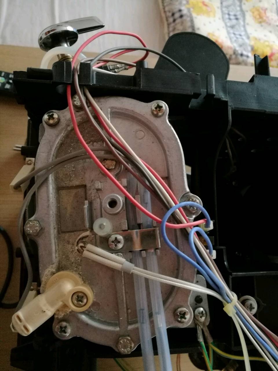

(#) vladcepes hozzászólása Okt 27, 2017 /
Sziasztok! Tegnap kaptam ajándékba egy Delonghi Magnifica gépet,javításra szorul,mert olyat csinál bekapcsolás után hogy villog a két zöld led várva hogy melegíti a vizet,aztán kb 3-5 perc múlva a piros led is kigyúl. (Papírja szerint "szervizelő zárólapja nyitva van"
de nincs nyitva. Szerintetek hol kezdjem a hibát keresgélni?
Köszönöm a választ!
(#) kávészem válasza vladcepes hozzászólására (») Okt 27, 2017 /
Szia! Nagy valószínűséggel kazán főtőszál(ak) szakadás. Kb 20-30 e ftból meg is lesz. DE mérni, mérni... Üdv!
(#) vladcepes válasza kávészem hozzászólására (») Okt 28, 2017 /
Szia! Ezt pontosan hogy lehet kimérni? Azt olvastam hogy ebbe külön fűtőszálat nem lehet venni,egybe van a kazánnal.
UI: ha fűtőszál probléma,attol még nem kéne kinyomja a kávét?,csak esetleg hidegen?
A hozzászólás módosítva: Okt 28, 2017
Így mérjek? Találtam egy videót kb a 10 perctől mér.
Az enyémnek más egy kicsit a kazánja. Meg ha jol látom középen a két szilikon csőbe van két hőérzékelő? vagy az micsoda?
(#) vargaf válasza vladcepes hozzászólására (») Okt 28, 2017 /
Az nem hőérzékelő hanem hőbiztosíték.
Hőbiztosíték
Azt ellenállás mérővel mérve zárlatnak kell lennie, ha nem az akkor kiolvadt, cserélni kell a megfelelő hőfokúra.
(#) vladcepes válasza vargaf hozzászólására (») Okt 28, 2017 /
Köszönöm! Igen ezt akartam írni hőbiztosíték.
Lemértem ezek jók! Megmértem én is a fűtőszálat ahogy a fickó a videóba,ugyan az a jelenség. Nálam 167V ot mutatott a multi,és majd szálszakadással mérve nem csipog meg Ohm mérésen sem mutat semmit. Ez így biztos ez a baj? Kár hogy nem lehet külön cserélni benne fűtőszálat.
