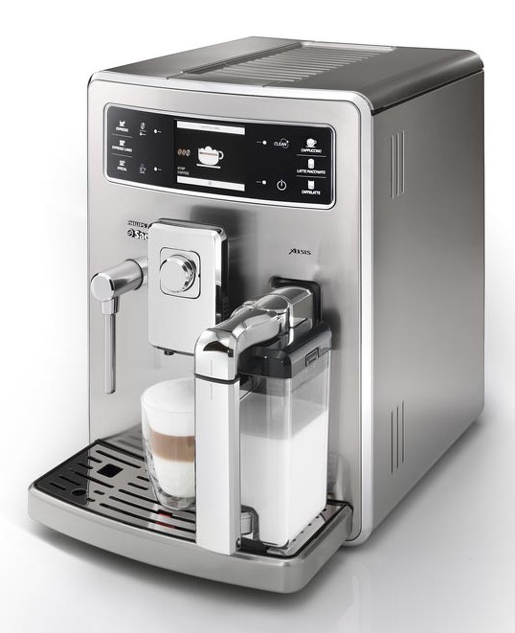

Vettem egy Saeco Xelsis gépet használtan. A tejhabot katasztrófálisan készíti. Köpköd, amikor meg épp nem, akkor is gyenge a hab. Mindent kitakarítottam, menüben a habot maximálisra vettem. Nincs változás. Elvéreztem.
Ha valakinek ötlete van a jelenség okát illetően, kérem ossza meg!
(#) Kovidivi válasza Jules2 hozzászólására (») Dec 24, 2017 /
A hab készítése nem csak a gép feladata, neked is a megfelelő szögben kell tartanod az edényt, hogy tudjon a forró gőz cirkulálni, a megfelelő magasságban kell lennie a fúvókának is, az edény mérete, arányai is fontosak, csakúgy, mint hogy a tej hideg legyen.
(#) Jules2 válasza Kovidivi hozzászólására (») Dec 25, 2017 /
Értem amint mond, de ezen a gépen tartozék tejhabosító kanna van, gombnyomásra kellene, hogy a csészébe a tejeskannából habos tej kerüljön.
(#) kávészem válasza Jules2 hozzászólására (») Dec 25, 2017 /
Szia! Mielőtt szervízbe vinnéd, vízkőtelenítsd ki a gőz és a vízrendszert Express vízkőoldóval. Háromnegyed rész vízkőoldó, negyedrész víz. (Narancssárga express felirat,vegyiárú bolt) Utána tej helyett is ilyen elegyet tölts a tejeskancsóba, és indíts el 2-3 tejhabkészítési műveletet. Végül tiszta vízzel öblíts,moss,gőzölj át mindent. Jó szerencsét hozzá! üdv.

(#) Jules2 válasza kávészem hozzászólására (») Jan 5, 2018 /
Szia Ferenc! Köszönöm, hogy elgondolkoztál a felvetett problémán és konstruktív javaslatot adtál. Elvégeztem a műveletet az általad ajánlott szerrel és még a gyárilag előírt tejtartótisztítóval is.
emag.hu/philips-tejadagolo-alkatresztisztito-ca6705-99/pd/DRW9GBBBM/
Sajnos kézzel fogható változás ezek után sincs, nincs jó szerencsém hozzá.
Milyen problémák jöhetnek még szóba? Nincs összehasonlítási alapom, de ennél a kifolyt "tejhab" éppencsak meleg. Nem kellene a szerkezetnek a tejet forróra melegítenie? Mi lehet ennek az oka?
Gépész vagyok, szinte bármit meg tudok csinálni, de ennek a logikáját nem látom át. A tej tudtommal nem kerül be a gépbe, annak a melegedése és a habosítása is a tejtartó fejében jön létre. Illetve itt nem jön létre kifogástalanul.
