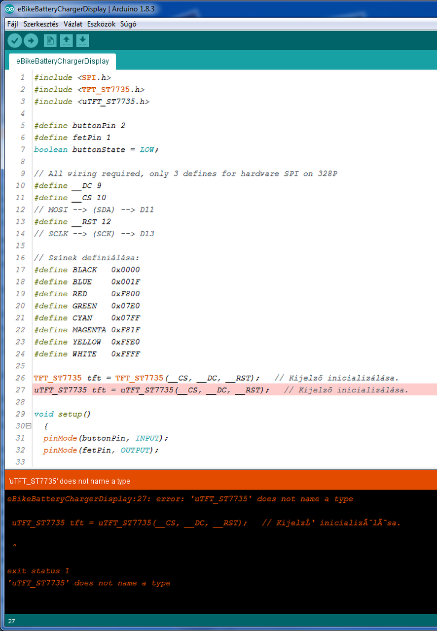

Szia! Próbáltam,de igysem működik ,feltölti az eszközre de az ...Írok hibaüzenetet ha hazaérek.
Nos sajna úgy sem megy, a hiba ugyan az.
Idézet: „ Arduino: 1.8.3 (Windows 7), Alaplap:"Arduino/Genuino Uno" eBikeBatteryChargerDisplay:26: error: 'uTFT_ST7735' does not name a type uTFT_ST7735 tft = uTFT_ST7735(__CS, __DC, __RST); // KijelzĹ‘ inicializálása. ^ D:\_Arduino_1.8.3_\Projekt\eBikeBatteryChargerDisplay\eBikeBatteryChargerDisplay.ino: In function 'void setup()': eBikeBatteryChargerDisplay:35: error: 'tft' was not declared in this scope tft.begin(); // KĂ©pernyĹ‘ bekapcsolása. ^ D:\_Arduino_1.8.3_\Projekt\eBikeBatteryChargerDisplay\eBikeBatteryChargerDisplay.ino: In function 'void loop()': eBikeBatteryChargerDisplay:64: error: 'tft' was not declared in this scope tft.fillScreen(BLACK); // HáttĂ©rszĂn beállĂtása feketĂ©re. ^ exit status 1 'uTFT_ST7735' does not name a type Ennek a jelentésnek több információja lehetne a "Bővebb kimenet mutatása fordításkor" opció engedélyezésével a Fájl -> Beállítások-ban. ” Ha beteszem elé az "u" betűt, rögtön ki is feketíti a szöveget, nem marad narancssárga... (Nem tudom említettem -e már, erről a libről van szó.: uTFT-ST7735) A hozzászólás módosítva: Dec 7, 2017
Az include részben próbáld meg relációs jelek helyett idézőjelek közé tenni a TFT könyvtár nevét. A <vmi.h> a rendszerkönyvtárak számára van fenntartva, "vmi.h" pedig a sajátokéra.
Úgy akkor az #include -nál kékkel írja ki, de a hiba viszont ugyanaz.:
Idézet: „ eBikeBatteryChargerDisplay:26: error: 'uTFT_ST7735' does not name a type... ” A hozzászólás módosítva: Dec 7, 2017
Vmiért nem találja az IDE a könyvtáradat.
Ahogy én látom, a "megszokottól" eltérően ebben az esetben a mindenféle függvények nincsenek osztályba szervezve, nem tudsz létrehozni egy objektumpéldányt.
Ezek különálló, oldschool C stílusú függvények egy C programban. Nézd meg az example.c példát, világos lesz. A hozzászólás módosítva: Dec 7, 2017
Pedig elvileg ott van a helyén minden...
Ha erről a könyvtárról van szó, akkor szeg76-nak igaza van és rosszul használod.
Belenéztem és itt nincsenek osztályok, azaz nincs mit példányosítani sem. A hozzászólás módosítva: Dec 7, 2017
Hmmm, ok, akkor én itt kifújtam úgy érzem. Eddig tartott az én "tudásom".
Maradok az eredeti libnél, még ha sokat foglal is. Bár próbáltam keresni valami érthető doksit, hogy is lehetne dekrementálni, nem találtam... A hozzászólás módosítva: Dec 7, 2017
Hát, pedig eléggé szög egyszerűnek tűnik ez a lib. Nézd meg a példát.
Megnéztem, de hiába látom, úgysem értem.
Hasonlattal élve, ha valaki nem tudja az ABC -t (pl egy óvodás), hiába látja a betűket, leírni nem tudja, maximum lerajzolni... (Gondolom érthető a kettő közti különbség. Soha nem tanultam programozni, csak mondjuk a Ctrl+C, Ctrl+V kombinációt jól ismerem.)
