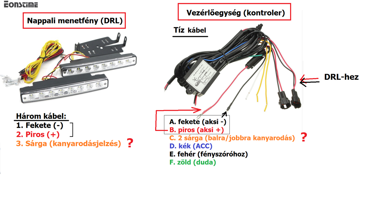

(#) juppi hozzászólása Dec 5, 2017 /
Szeretném a segítségeteket kérni.
Van a képen látható LED-es nappali menetfény (pár) és egy kontroller.
A LED képes csak fehérrel világítani, illetve csak sárgával villogni, ha a sofőr működteti az irányjelző kart (és lámpát).
A probléma az, hogy ennél a kombónál az index működtetésekor is a fehér ledsor villog, nem vált át a sárgára. Kipróbáltuk felszerelés előtt, világítanak a sárga ledek is (középen), nem hibásak, tehát kapcsolási hiba lehet.
A szerelő szerint szükség van még egy-egy kis relészerűségre, ez a doboz önmagában nem tudja vezérelni a sárga index-ledeket is.
Esetleg nem az lehet a hiba, hogy a szerelő a vezérlő fehér kábelét nem a fényszóróra kötötte, hanem a helyzetjelzőre?
A hozzászólás módosítva: Dec 5, 2017

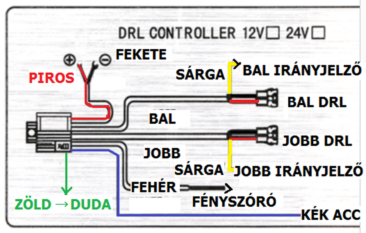

(#) juppi válasza juppi hozzászólására (») Dec 5, 2017 /
Megadom az eladó által feltüntetett kapcsolási rajzot, aszerint van bekötve a doboz.
(#) reloop válasza juppi hozzászólására (») Dec 5, 2017 /
Szia! Nem hiszem, hogy a vezérlő és a lámpák összhangban lennének.
Ezt a DRL-t szereltem már be. Fekete test, sárga megy az irányjelzőkre, a piros pedig az alábbi áramkörön keresztül kapcsolódok a gyújtásra. A FET nem melegszik, az ellenállással és a diódával együtt zsugorcsövet húzok rá. A rajzon az R2 szimbolizálja a LED-es fényforrást.

(#) reloop válasza juppi hozzászólására (») Dec 6, 2017 /
A vezérlődből jövő sárga vezetékeket ne kösd be! Az lámpa sárga vezetékét kösd az irányjelzőhöz!
(#) juppi válasza reloop hozzászólására (») Dec 6, 2017 /
Én is erre gondoltam, csak azon töprengtem, hogy indexeléskor a fehér fény így ki fog-e kapcsolni.
A hozzászólás módosítva: Dec 6, 2017
A vezérlő sárga vezetéke valószínűleg arra szolgál, hogy a világító sárga LED mellől lekapcsolja a menetfényt LED-jeit, de amit beszereltem az enélkül volt jó.

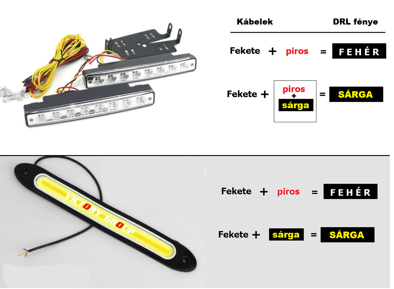

(#) juppi válasza reloop hozzászólására (») Dec 9, 2017 /
Tudnál nekem egy ilyen áramkört (kis vízhatlan dobozba beszerelve) összedobni? (Esetleg más is, ha te nem tudod vállalni.)
A lényeg, hogy nekem olyan DRL-m van, amelynél az irányjelző akkor működik, ha csak a sárga kábel zárja az áramkört.
Hogy érthetőbb legyen, mutatom ezt az alábbi képen:
Próbáltam, de valamit elszúrhattunk amikor elvágtuk a vezérlőből kimenő sárga kábelt, és rákötöttük a gyújtást, mert felsípolt valami, és a helyzetjelző fény is kigyulladt, majd elaludt. Azóta se kép, se hang. Ugyan dudálásra villogott, de szerintem ez a vezérlő meghalt, valami kis alkatrész kiégett benne. De annyit bosszankodtam már vele, hogy ki akarom dobni, és egy egyszerű, magyar ember által készített relés panelt akarok betenni.
Nem vagyok elektroműszerész, de annyit én is tudok most már, hogy a DRL sárga kábelét simán rá kell kötni az irányjelzőre, és akkor villogni fog, amikor kell, a DRL fekete kábelét testre kell kötni, a piros kábelhez meg kell az a relés modul.
