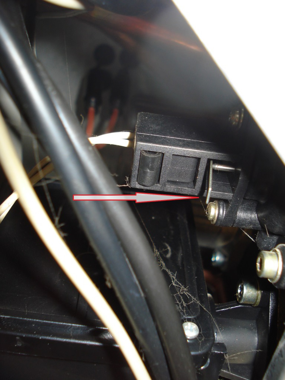

(#) balazsgy válasza faldoktor hozzászólására (») Dec 13, 2017 /
Ezt a melegvíz áramláskapcsolót nézd meg, hogy jól működik-e.
