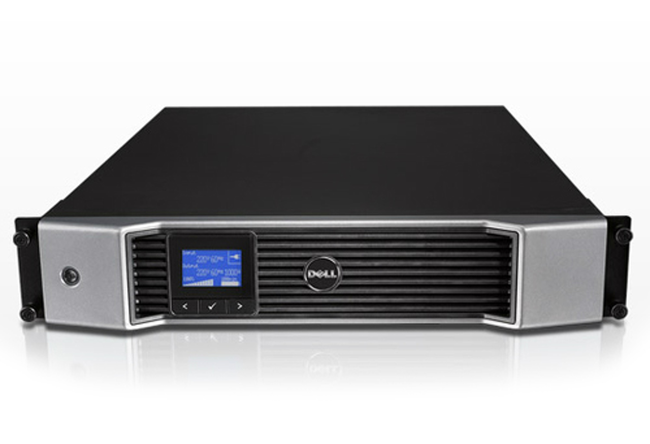

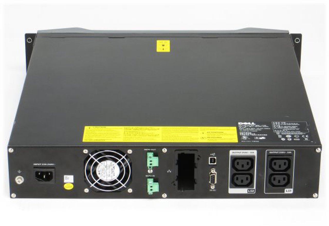

Sikerült szert tennem egy DELL UPS 1000W (J718N) típusú szünetmentes tápegységre, ami állapotát tekintve hibás! Feszültség alá helyezve nem csinál semmit sem, nem reagál a bekapcsolásra sem semmilyen formában! Ezen hibájáról tudtam a megvételkor, tehát tisztába voltam vele, hogy lesz vele némi munka majd! Szemmel látható fizikai sérülés vagy meghibásodás nem látható a panelokon sehol sem! Egyedül az LCD kijelzőn volt némi füstölődésnek vélt, de véleményem szerint csak beporosodás vélhetően az aktív hűtés miatt. Ez könnyedén egy simítással eltüntethető volt! Ezt már csak azért is szedtem szét s néztem meg, hogy nem-e esetleg az LCD panelon keletkezett-e valami probléma, de látszólag az is teljesen sérülésmentes! A berendezés előélete számomra ismeretlen, s nagy valószínűséggel valami osztrák vagy német "használt import" eszközről van szó! Akkumulátor egyenlőre nincs még hozzá (36V-ról üzemelne, amihez 3x12V/9Ah akku kellene majdan), de azt gondolom, ennek hiánya nélkül is be kellene kapcsoljon! Kérdésem az volna, hogy ki milyen irányt javasolna a hiba feltárásának ügyében? (Mert bár nem vagyok nagyon jártas a témában, de szeretném működésre bírni!) Ha esetleg valaki tudna hozzá egy szervizkönyvet szolgáltatni, az is nagy segítség volna, mert a Google nem talált ilyet! ![]() A mellékelt fotók egyenlőre netesek, mert nem voltam lő távon belül a masinával, de ha kell, akkor készítek róla a napokban fotókat, a könnyebb segítségnyújtás érdekében! Segítségeteket előre is köszönöm!
Egy szünetmentestől nem illik elvárni, hogy akku nélkül bekapcsoljon. Egy ilyen jobbfajtától különösen. Ettől függetlenül lehet hibás. Ellenőrizd a biztosítékokat! A bejövő oldal felől kövesd le, merre megy a szufla! Ha megtaláltad a segédtápot, van-e valami a kimenetén? Lehet külön akkutöltő segédtáp is.
Ez a szünetmentes nem indul el akku nélkül.
A kettős konverziójú szünetmentesek működési módjából adódóan soha nem kapcsolja a bejövő feszültséget közvetlenül a védett kimenetre.
Vannak kettős konverziójú szünetmentesek, amik kapcsolják. De azok nem online szünetmentesek.
Ha valaki tud tanácsot adni örűlnék neki.

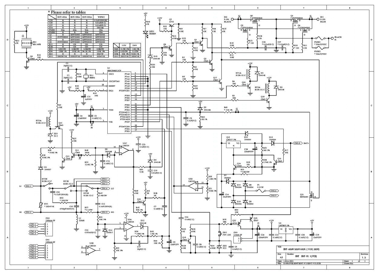

Van egy pcm powermat bnt-600a tipusú szünetmentesem. Sajna valami lehetett vele mert nem kapcsol be, vagyis semmi életjelet nem ad ki. 12v os 7ah litium aksi van benne. Mértem a feszültségét, ami nekem gyanus 4,23 volt. Nem tudom meddig merülhet. Néztem azt is hogy ha a szünetmentesbe vissza kötöm, akkor esetleg töltő feszt kap, de akkor is csak a 4,23 v ot mértem. Tehát lehet hogy a 12-14 vos töltő fesz is hiányzik. Ötlet hogy mi baja lehet? Kapcsolási rajzom van ha az segithet.
Először is egy jó akkut kell belerakni. Ez ugyanis döglött.
A rajz nagyon szép, csupán nem sokat tudunk megállapítani belőle, mert a vezérlő processzora olyan, mint a fekete doboz. A beégetett program határozza meg, mi hogyan működik.
Legalább egy 12V os jó akksit, akár kocsiét kössél rá, az indításhoz! Pont ahogy "erbe" is írta, legtöbbje nem indul, míg nincs meg a normális akksifesz. a 4,33 V, 99,99%-ba, halott!!

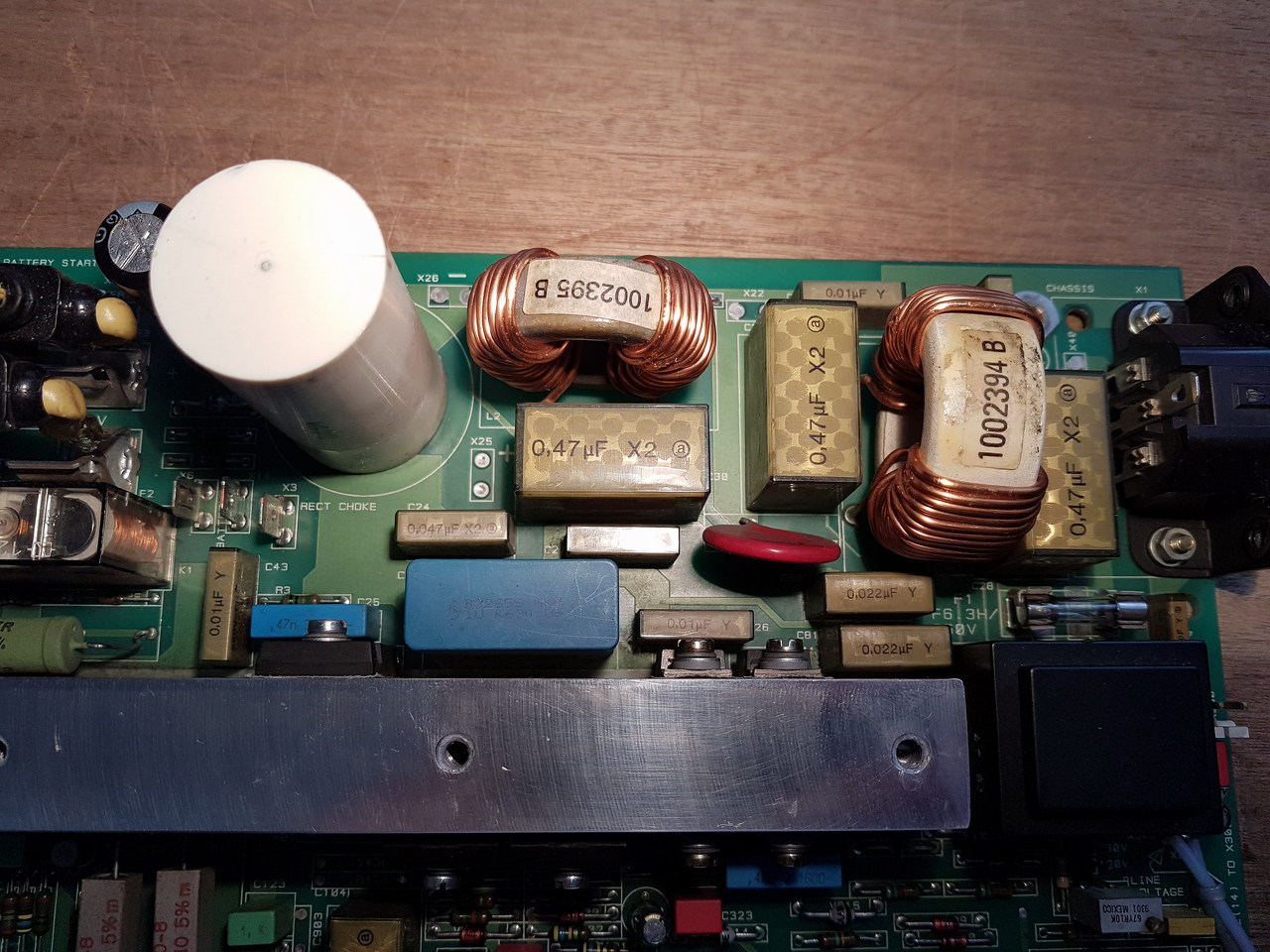

Segítségre lenne szükségem. Valószínűleg behalt valami alkatrész a szünetmentesemben. Eaton Ellipse ECO 500. Olvastam hasonló hibajelenséget a fórumon. Új akksival is próbáltam de ugyanaz a jelenség. Kihúzom a tápot, beesik a feszültség 183 Voltra terheletlenül, terhelésnél pedig azonnal lekapcsol, az egyik nagyobb trafószerűség körül elég nagy a zizegő hang. Van ötletetek mely alkatrészek körül kellene vizsgálódnom? Köszönöm!

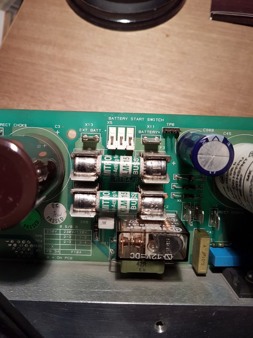

Fiskars Powerserver 20 Battery Start Switch. Gábor, lefotóztam a panelon ezt a csatlakozót, nem lehet, hogy ezzel lehetne valahogy elindítani a szünetmentest akkuról, hálózat nélkül? Elsősorban ezt kellene megvizsgálnunk, hátha ezzel be lehetne indítani, hogy pl. rövidre zárjuk a 3 érintkező valamelyikét?

Szia, Szkóppal kellene jelalakot nézni, lehet a freki ment el, de lehet, hogy zárlatos lett a trafó.
Meglehet, de rajz, cagy visszarajzolás nélkül, nagy durranás lehet a vége....

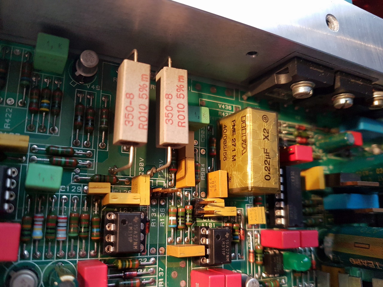

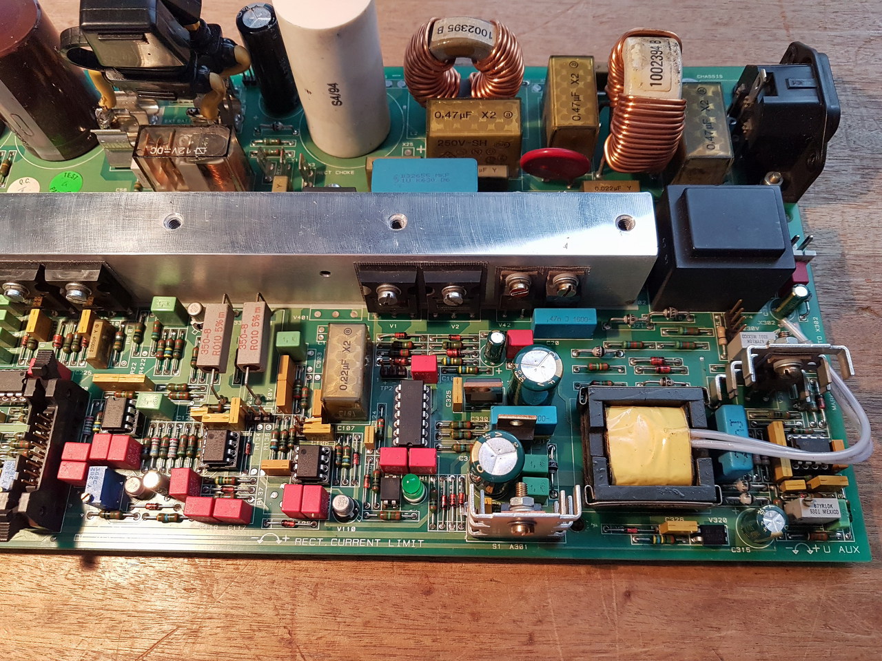

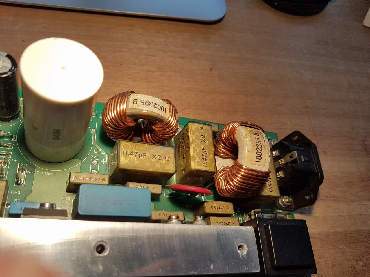

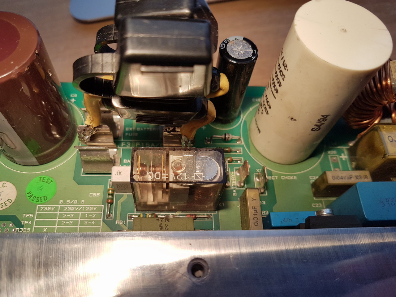

Hát igen, az biztos, hogy rajzot nem találtam erről a készülékről, sem pedig service manualt. Az lehet egy megoldás, hogy visszarajzolom, de most nem sok időm van erre. Viszont javítgatom ezt a készüléket, de nem találom benne a hibás alkatrészt. Egy olyan hibája van, hogy ha rajta vannak az akkuk, akkor amikor kikapcsolom a bemenetén a bejövő 230V-ot, akkor átvált akkus üzemre, szépen megy az akkukról, de vissza már nem vált a hálózati üzemre, hanem kivágja a biztosítékot. Utána ha újra bekapcsolom, akkor újra elindul az inverter rész, de az akkus üzem/hálózati üzem átváltást nem csinálja. Biztos, hogy az inverter panelon van a hiba, mert a másik ugyanilyen inverter paneljával meg rendben működik. 3db meghajtó IC, IR2110-es szállt el, az a része, amelyik meghajtja a végtranyókat. A többi IC a méréseim szerint jó volt, de a biztonság kedvéért kicseréltem azokat is, mert nem akartam, hogy megint eldurranjon amiatt, hogy esetleg nem vettem észre valamit. Úgy néz ki az inverter része elindult, stabilan megvan a kimeneten a 230V, bár szkóppal még nem mértem meg a jelalakot. Tehát az összes IC-t kicseréltem benne, a két stab IC-t, meg két kis FET-et is. A tranyók jók, ellenállások is jók, 1-et találtam ami szakadt volt, de az csak a venti áramköréhez volt, szóval ehhez a hibához nincs köze. A diódákat is végigmértem, azok is jók. Már csak a fóliakondik vannak. Nem tudom, hogy azok közül melyik lehet rossz, mert van vagy 60-70db belőlük a panelon. Kicsit már tanácstalan vagyok, mert minden jó a panelon, de az akkus üzemről a hálózati üzemre való átváltást nem csinálja, hanem kivágja a biztit.

Nem lehet, hogy valamelyik relé érintkezője be van ragadva, égve? Szünetmentesben már találkoztam ilyen problémával. Olyan is volt, amikor relé hiba miatt akkus üzemben a betáp oldalon is kiadta a feszültséget...
Igen, ez volt a következő ötletem, de jó volna Gery78, ha tennél fel egy fotót a panelről.
Nem sok elszállt fet-meghajtóval találkoztam eddig, annak nyomós oka lehetett, D-G zárlat, ami vitte a zenert is a G körben. A nagyfesz rész szűrő kondiait cserélni kellene, általában 104/2KV, mert egyenáramúlag nem biztos, hogy kiméred, s váltóban már vezet, mert átütött.
A panelon csak egyetlen relé van, de az mind az akkus üzemben, mind a hálózati üzemben behúzva marad, mindkét inverter panelon. Két keszülék van az egyikben rendben működik az inverter panel. Ez egy online színuszos készülék egyébként. Úgy indult a problemája, hogy amikor a terhelés rajta volt, és az egyik visszaváltás során (akkus üzemről hálózati üzemre) felrobbant a készülékben a 7815-ös stab IC. Ez sokmindennel kapcsolatban van és magával vitte a 3 db IR2110-es meghajtót is, meg a venti körében egy TIP47? Tranyó emitter ellenállását és a biztit is. A végtranyók is jók nem zárlatosak. Elkókat is cseréltem benne, így azok is frissek. A többi IC-t is kicseréltem, mert egy ilyen táprobbanás után nem voltam benne biztos, hogy azok nem kaptak-e pofont. A diófákat kétszer is átmértem, és összehasonlítottam a másik panellal is, szinte mV-ra ugyanazt mutatja a Fluke multiméterem diódavizsgálója. Minden alkatrészt összehasonlító méréssel mértem meg a másik jó panelhoz képest, már csak a fólia kondik vannak amiket még nem vizsgáltam. A nagyfesz kondik nekem is gyanúsak, mert kicsit repedezettnek tűnik a burkolata. Alig látszik csak lámpafénynél, ha úgy fordítom a panelt és megcsillan a fény rajta. Ezek egyébként RIFA kondik, jó minőségűek. Nemsoká teszek fel képet a panelról.
Annyi már elég, ha egy kicsit repedt, biztos melege volt belül.
Ezeket a képeket készítettem a panelról.
