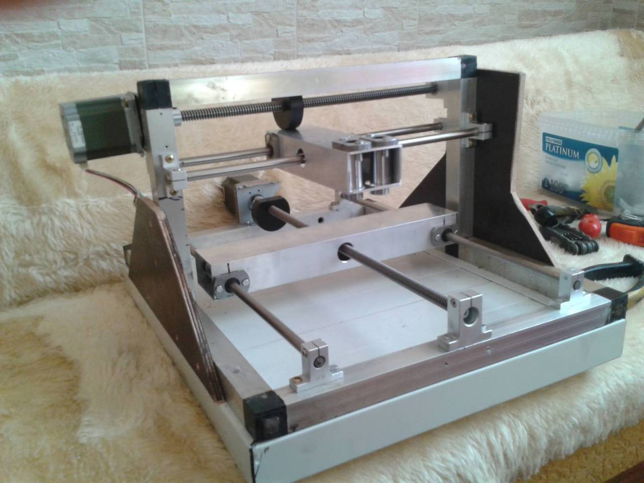

Azt olvastam valahol, hogy a gcode ulp-nél nem mindegy, milyen szerszám van a gépben. Nekem egy piramistű volt benne az előbb, de hozzá kellett volna hangolni a gcode setupban. Ezért mondtam, hogy még hangolni kellene, vagy egy kis segítség kéne hozzá. Nem kevés munkát befektettem a cyclone pcb utánépítésébe, most már sajnálnám. Annak ellenére dolgozom egy újabb gépen. Még a mozgások is nagyjából vannak belőve, hogy hány lépés egy mm.
Itt valami nem jól van! A G-kód mindig a marópálya középtengelyét kell tartalmazza, a szerszámsugár korrekciót a vezérlőnek kell tudnia hozzátennie. Egy gravírtűnél ahol az elforgácsolt anyag szélessége nem releváns tényező, ezzel nem is kellene foglalkozni.
A hozzászólás módosítva: Dec 15, 2017
Igen , még mindig túl nagy a marásmélység , és-vagy túl nagy a piramistű szöge . Nomeg a dremel is rátesz a dologra, tuti hogy üt a tengelye (ha jól tudom a forgórész csapágyai gumiágyban mozognak)
Én erre gondoltam, hogy nem mindegy, milyen szerszám és milyen mélyre engedem le, kevesebb fólia marad, ha mélyebbre megy.
Köszönöm, ezért akarom átnézni a setup-ot.
Ráadásul ez egy régi egyoldalas bakelit panel, ezen volt 35 mikro a réz?
A mostani üvegszálasok is 35 mikronos rézzel készülnek ( kapható 70 es is de nem az az általánosan használt ) Ja ! Én avval kezdtem a gépemen hogy egy nagyobbacska ujjmaróval síkba martam az asztalt.
Nekem nyomtatott t-nutos asztal van, egy részén legalábbis.
Az is lehet görbe főleg hogy rétegeltre van csavarozva. Nálam az a vastag műanyag asztal magától meggörbült , le kellett cserélnem
Pedig ha pontosan akarsz dolgozni előbb utóbb meg kell tenned (nem kell 3-4 milit lemarni csak éppen annyit hogy sík legyen 0,3-0,5mm elég lehet)
Nyilván, de a mélységet gondolom te állítottad be.
Most, hogy változott a z-tengelyem, nem megy le a korábbi mélységre. Ezért tennem kell az asztal alá emelést, vagy a plexi-rétegelt lap kombót kell vastagabbra cserélnem. Vagy alura? Vagy ezek valamilyen kombinációjára? Utána jöhet akár a síkba marás.
Ezt az eagle pcb-gcode ulp-je végezte, az alap beállításokkal. Én nem nyúltam semmihez, csak csináltam egy autolevelt.
Én a helyedben az egész asztalt cserélném alumíniumra, kihézagolnám és azután kezdeném a síkbamarást.
Melyik verziójú Eagle-t használod? Nekem a régi pcbgcode - csapnivaló volt. Az újabbak már jobbak, például be lehet állítani az egymenetes izolációt is és sok más finomhangolás is van.
