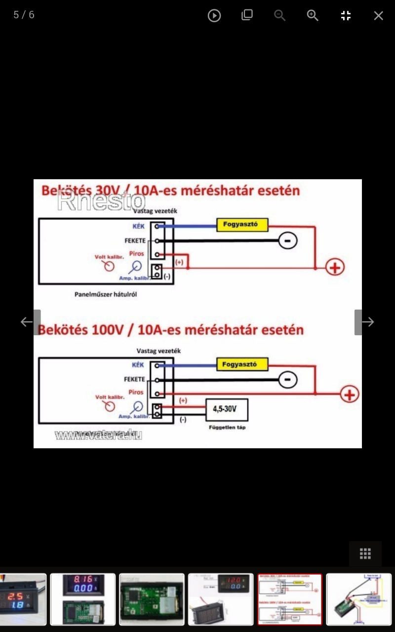

Egy kis segitség kellene,vettem egy ilyen kis panelműszert a 100V/10A ost,egy 24 v os tápra kötve a műszer piros/fekete vezetékét csak szikrázik egy szépet és meg sw mukkan,mi lehet a gond?
Köszönöm a segitséget.
(#) vargaf válasza laacika hozzászólására (») Dec 15, 2017 /
A saját bekötésedről tegyél fel fényképet, mert nem tudjuk hogyan kötötted be.
(#) laacika válasza vargaf hozzászólására (») Dec 15, 2017 /
Csak a műszar piros/fekete vezetékeire adtam feszt.
Független táp bekötés a csatolt ábra szerint? Van két piros és két fekete vezeték is, csak keresztmetszetben különböznek.
Igy van,de ha már meg adom neki a táp feszt a 2 vezetékes csatira akkor működni vagy ki irni kellene neki valamit nem?
Hibás a rajz.Most adtam feszt a 3 vékony vezeték közül a piros/feketének és életre kelt a műszer.
Azért kérdeztem, hogy a független tápegységes verziót kötötted-e be, mert ott a vékonyabb piros-fekete párost kötöd be és akkor működik is.
A 100V/10A est vettem meg,a vaterás szerint ezt úgy kell bekötni hogy a két vastagabb vezetékkel tápláljuk meg,de wz igy ugye nem volt jó.
Ha a vékonyabbra adom a tápot akkor oké.DSN-VC288 as ami nekem van,az az a 100V os,tehát ez a külön tápos.

(#) pont válasza laacika hozzászólására (») Dec 15, 2017 /
Ott van a rajzon, hogy 30v-ig a + be lehet kötni a vékony pirosra és a vastagra is akkor nem kell külön táp, de mivel a műszer max 30v-ot kaphat, ha Te 100v-ig akarsz mérni akkor külön kap a vékony piroson a műszer a saját működéséhez és külön folyik át rajt a mérendő a vastagon.
A hozzászólás módosítva: Dec 15, 2017
(#) laacika válasza pont hozzászólására (») Dec 15, 2017 /
Tehát akkor ha csak 30V ig akarok mérni akkor beköthetem a különtáp nélküli módon is?

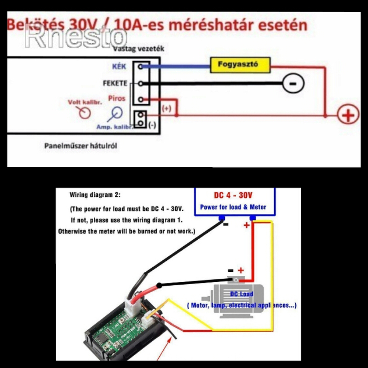

(#) laacika hozzászólása Dec 15, 2017 /
Nézd meg légyszives a két bekötést,az egyik a már föntebb mutatott vaterás a másik meg a netről van,de a két bekötés nem ugyan az szerintem.
Akkor most melyik szerint kössem be?

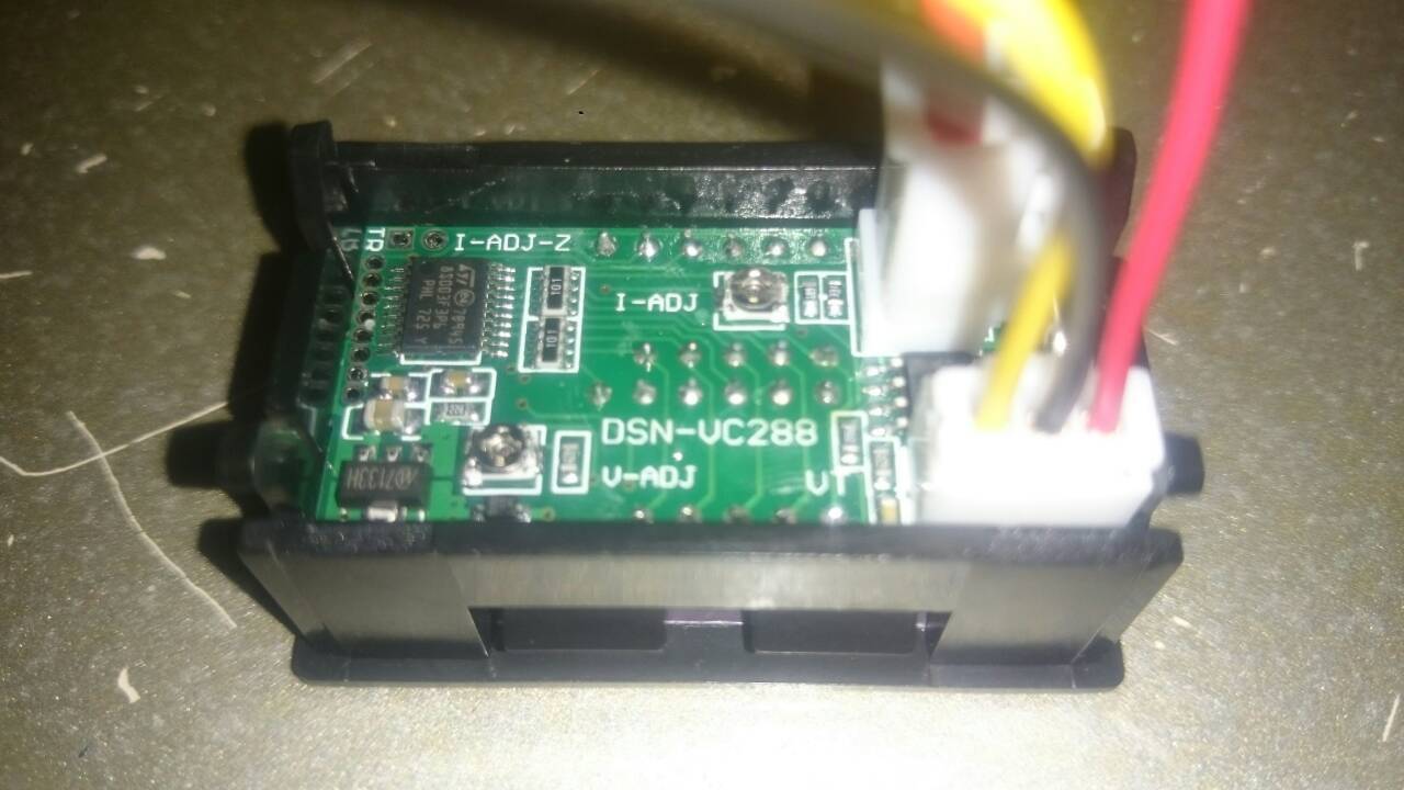

A fényképezd le a Te műszeredet, akkor lehet segíteni.
(#) vargaf válasza pont hozzászólására (») Dec 15, 2017 / 1
Én már kértem, de nem tette meg:
Fénykép kérése
Tessék parancsolj
(#) gkari válasza laacika hozzászólására (») Dec 15, 2017 /
Ezzel már én is játszottam. Fontos, hogy a vastag pirosra csatlakozzon a terhelés kimenete, a sárga meg a terhelés bemenete, különben feszt nem mér (+polaritással, mert így tud működni az áram, és a feszejmérés). A 30V határadat csak akkor lényeges, ha nem független a táp, mert a tápfesz. max. annyi lehet. Azt nem árt tudni, hogy a táp, és a mérőmű "-" pólusok közösek!
Az előző alsó kép szerinti bekötés a tiéd. Tehát a vékony sárga (ezen méri a feszt) piros (ez a műszer működéséhez a pozitív) és egy külön szál ami nincs a Te képeden, vastag piros ( a terhelés pozitív-ja) a tápegységed V+ ára, a tápegység V- ára a vastag fekete a műszerhez és onnan a műszerről vastag piros a terhelésed negatívjára. A vékony feketét nem kell bekötni azt megkapja a vastag feketéről a műszeren belül.
