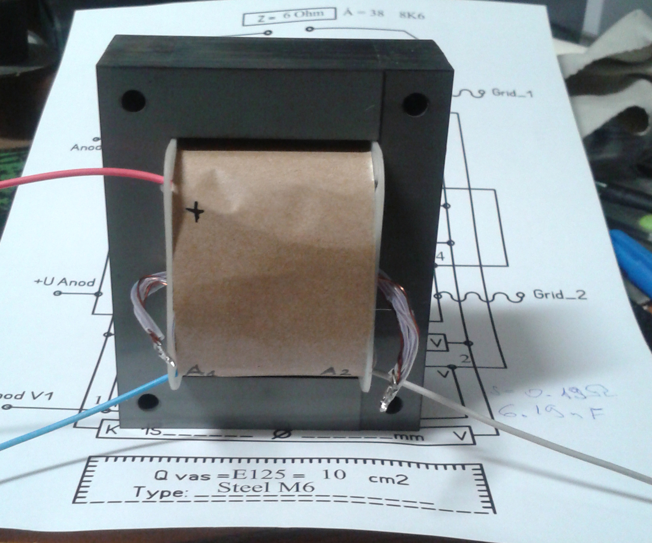

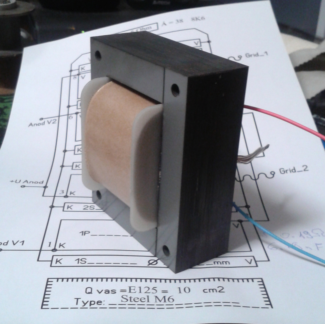

Eljött az idő. ECL/PCL86 PP kimenő megművelése.
10 cm2 Steel M6 vas 8.6k:6.3 Ohmra
Nem túl jó az első sor, majd alakul, messze a vége...
0.2mm-es primer és 0.5mm szekunder (6x)
(#) jani1987 válasza Orbán József hozzászólására (») Dec 1, 2017
Balról az az egy szál nagyon látszik. Áttekeredés?
(#) Orbán József válasza jani1987 hozzászólására (») Dec 1, 2017
Csak lazább lett...

(#) Orbán József hozzászólása Dec 4, 2017
Nos, Uraim...
Nem könnyű kenyér ez, gyakorlatlan is vagyok és ügyetlen árva...
Szóval kb. 7-8 óra kell egy ilyen trafi tekerésnek, néhányszor kicsit, nagyon vissza is bontottam, de kész van!
1 a négyből...
Olvastam jeles kimenő tekerőtől, hogy micsoda szimmetriával csinálja a kimenőit, tessék szépen hasra esni.
Az elkészült trafó 0.2mm huzalból lett tekerve, 2 x 1424 menet (Anód1 & Anód2)
Az elért asszimetriát nehezen dolgozom fel...
Bizony, 0.53 Ohm!
Most mi lesz...?
További mérések később.

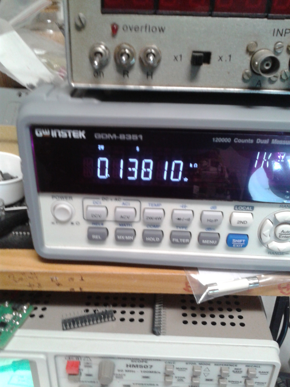

(#) Orbán József hozzászólása Dec 5, 2017
Amit még tudtam mérni:
Pr/Szek kapacitás 1 kHz-vel mért 5.6nF
Vas/tekercsrendszer 153 pF
Szekunder 0.19 Ohm (1.2 mm huzalnak megfelelő keresztmetszettel)
Induktivitást nem tudok mérni, gyanúm szerint, mivel A1-A2 már közösítve van (+) így a két tekercsrendszer ellentétes menetiránnyal nem tud olyan induktivitást produkálni, mintha "rendesen" sorba tudnám, menetirány helyesen kötni a 2 tekercsrendszert.
A szekunderre 7.5V AC-t kapcsolva millivoltra egyező 2x 142,valahány Voltot mértem a két anódtekercsen. Eddig jónak tűnik, remélem a másik trafó is megegyezik majd ezzel.
