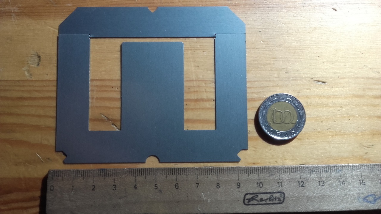

(#) csavarkulcs hozzászólása Máj 24, 2017
Hello
Ez jó lenne kimenővasnak?
0,5 mili vastag, 48*17mm ablak, 32mm keresztmetszet, 2mm légrés.
csomó van belőle, és tudok még szerezni.
Szerinted ebből lehetne jó kimenőt csinálni?
(#) Gafly válasza csavarkulcs hozzászólására (») Máj 24, 2017
Igen.
Mihez?
(#) csavarkulcs válasza Gafly hozzászólására (») Máj 24, 2017
gu-50 pphez
(#) granpa válasza csavarkulcs hozzászólására (») Máj 24, 2017
Hatalmas légrés van benne, még SE-hez se lenne jó tán (PP-hez meg semmiképp). Ha ki tudod nyírni a légrést (két járom rövidít), akkor talán, de elég vastag a lemez. Fojtónak jó lehet.
A hozzászólás módosítva: Máj 24, 2017
(#) _BiG_ válasza granpa hozzászólására (») Máj 26, 2017
Váltott irányú lemezeléssel segíteni lehet a légrésproblémán, de ez a lemez inkább hálózati trafóhoz jó - vagy fojtónak.
(#) _BiG_ válasza csavarkulcs hozzászólására (») Máj 26, 2017
Kimenőtrafónak illik 0,35 mm-es lemezt használni, kisebb az örvényáramú vesztesége.
Ez a vas - miként granpa is írja - nem jó a kialakítása miatt.
Hálózati trafónak (váltott irányú lemezeléssel), vagy fojtónak (egyirányú lemezeléssel) jó.
