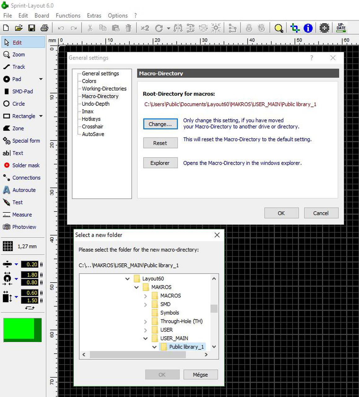

(#) (Felhasználó 122012) válasza ktamas66 hozzászólására (») Dec 25, 2017 /
File - Directories... - General setting - Macro-Directory
Tulajdonképpen Te adod meg az útvonalat, ahova mented ...

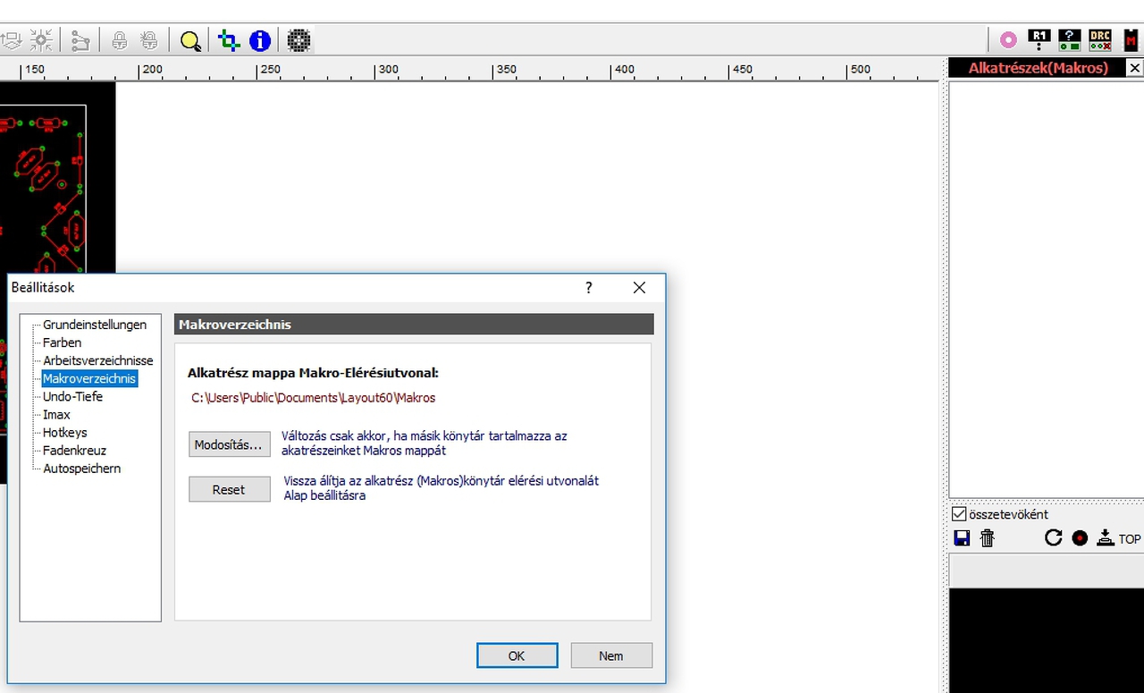

(#) Ge Lee válasza gagyilovag hozzászólására (») Dec 25, 2017 /
Ha esetleg ugyanaz a változatod lenne mint nekem akkor azzal 2 dolgot tudsz csinálni, mivel ezt a beállítást nem tudja felülírni a program csak látszólag, de nem mentődik el.
Az előttem lévő hozzászólásban van egy kép, a program alapból oda teszi a makrókat. Az egyik lehetőség hogy oda telepíted magát a programot is. Ezt én sem akartam, így maradt a másik lehetőség. A telepítés után átmásolom onnan a komplett makró könyvtárat oda ahova a programot telepítettem, bele a telepített mappába, illetve hozzámásolom a saját makró könyvtáramat is. Minden alkalommal a program elindítása után a képen látható beállításoknál megadom neki ezt az új helyet és leokézom. Ekkor meg fog jelenni a makrókönyvtár a helyén a jobb oldalon és tudod használni amíg ki nem lépsz a programból. Újbóli indításkor ezt újra el kell játszani, tehát újra meg kell adni a beállításokban ezt az elérési utat.
Az új makrókat is mindig a jobb oldalon éppen aktuálisan megnyitott könyvtárba fogja menteni.
Csináltam két képet is amin látszik amiről beszélek. Szóval indítás után nincs makró könyvtár, miután megadtam az új elérési utat már van.
