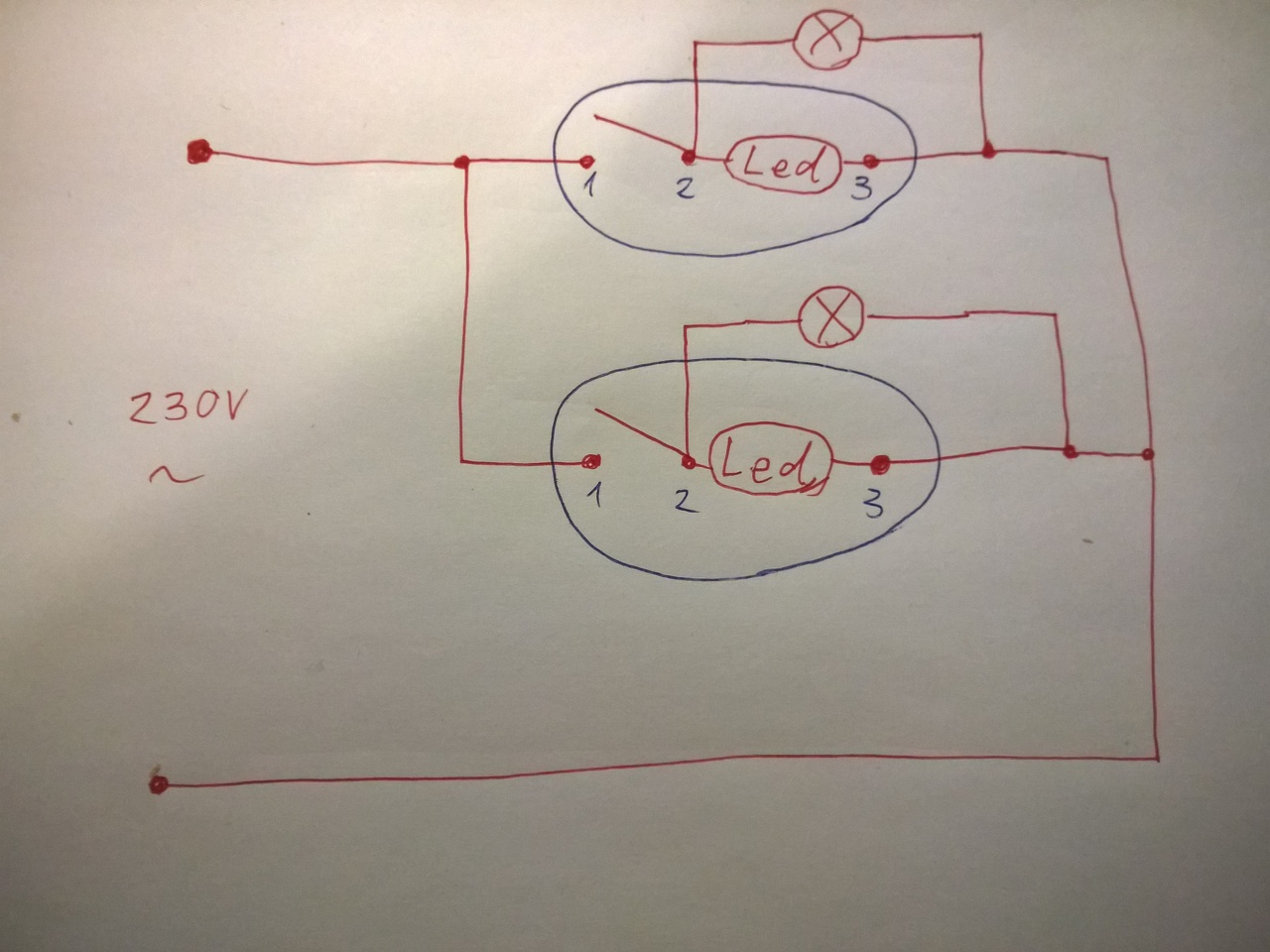

Ez ugye 1 áramkör 2 állás, ahol normálisan bekötve van a fázist bemenet, onnan bekapcsolt állapotban a lámpa felé menne a fázis tovább, és van egy nulla a kapcsoló-világításhoz, ami akkor világít, ha a kapcsoló be van kapcsolva.
Szerintem nem okoz problémát a fordított bekötés, vagyis hogy az elvileg kapcsolt kimenet megy a bejövő fázisra, és az elvileg bemenetként szolgáló saruról megy az áram az izzókhoz, és így a kapcsoló lámpája folyamatosan világít.
De még egyszer leírom: szerintem, mert ez egy vélemény, nem vagyok se villanyszerelő, se semmilyen szakértő. Szóval _szerintem_ ha az a kapcsoló az egyik irányba jól működik, akkor a másik irányba is jól kellene neki. Legalábbis nem látom okát annak, hogy ne így működjön.
(#) bali114 válasza tbarath hozzászólására (») Dec 29, 2017 /
Köszönöm a választ. Igazából az alapján amit olvasgattam, a működésének úgy kéne kinézni, hogy felkapcsolt állapotban világít a kis led, mint visszajelzés, igen felkapcsoltam a kapcsolót. Ha a kapcsolt izzó vezetékét felcserélem a (0-val?=amit korábban a halogén izzós világításnál potméter szakított meg) és a helyére szeretnék kapcsolót tenni, akkor világít állandóan, hangsúlyozom a fennmaradó vezetéket ami nem a föld a 3. nem kapcsolt sarun nem bántanám, és tudom, oda kell rákötnöm, ezáltal mintegy párhuzamos kapcsolásba kerül a kapcsoló izzója a fogyasztóval. (Igen a 200 watt-os halogén izzót valóbban energiatakarékos 2x10 W-os izzóra cserélem.) A Te válaszod állt a legközelebb a kérdésemhez, de jó lenne, ha valmilyen szaki is azt mondaná, hogy az úgy nem gáz, de azért köszönöm. Nagy eséllyel csak "mezei" kapcsoló lesz belőle világítás nélkül, ha nem kapok egyértelmű választ, fő a biztonság.
(#) RoliNyh válasza bali114 hozzászólására (») Dec 29, 2017 /
Nem ismerjük a kapcsolási sémát, rajzold le, hogy akarod bekötni...

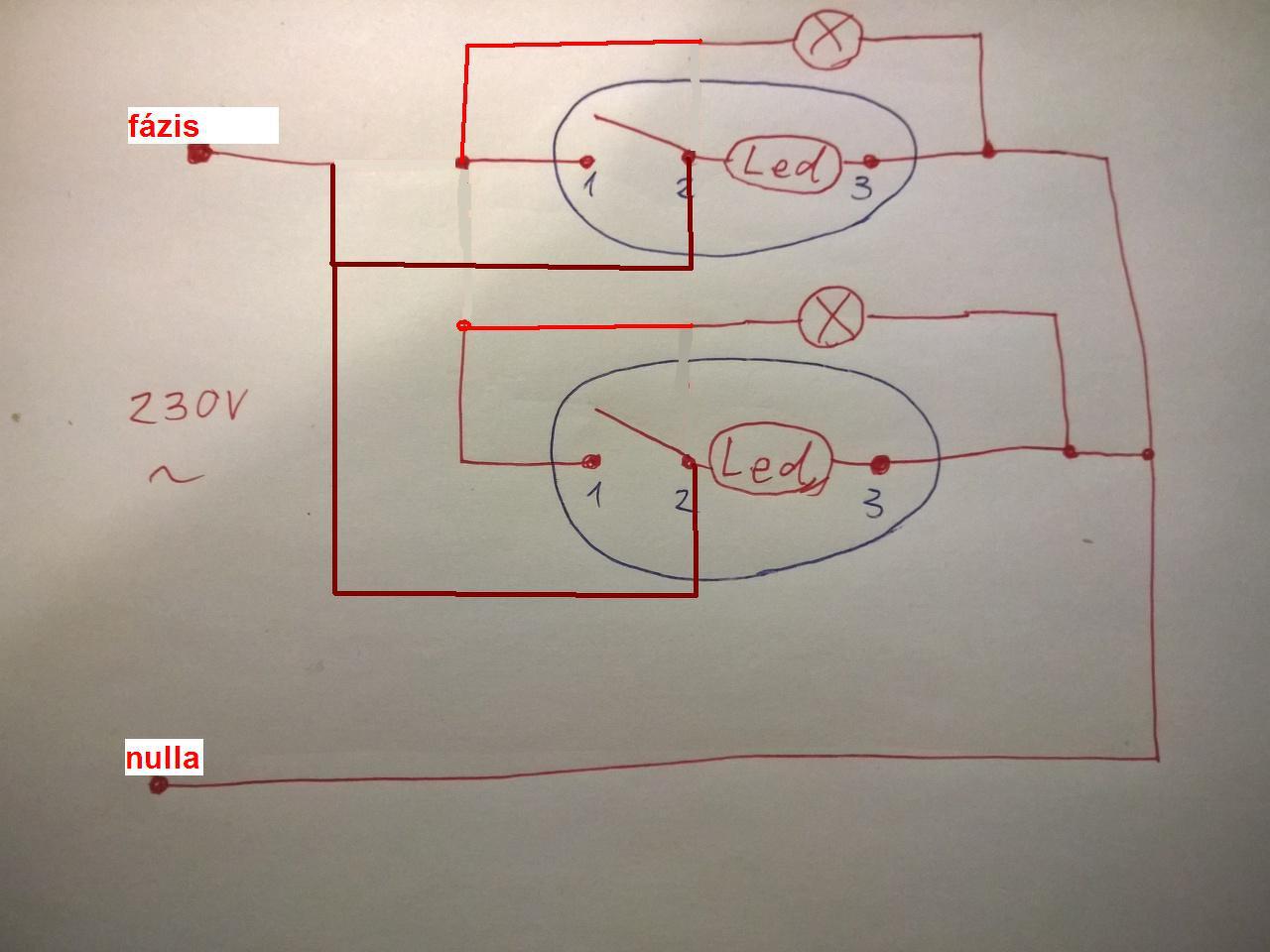

(#) bali114 válasza RoliNyh hozzászólására (») Dec 29, 2017 /
Valóbbban, az előbbi kérdéseimí gy kicsit vakon mentek, elnézést. Próbáltam valamiféleképpen lerajzolni, remélem aránylag jól sikerült. Két izzó van, külön 1-1 potméter tartozott hozzájuk. Az egyik képen az eredeti kapcsolási rajz, a másikon az van, ahogyan tudomásom szerint helyes a bekötés, akkor ha felkapcsolt állapotban akarjuk, csak hogy a led világítson, ha a rajzon lévő 1-es és 2-es jelölésnél lévő vezetékeket felcserélem, akkor világít mindig a Led, az lenne, számomra az optimális állapot, kérdés, hogy helyes-e úgy is bekötve?
Remélem aránylag érthető a rajzom, a védőföldet nem rajzoltam bele, illetve a potméter és a Ledes kapcsoló jelölését nem tudom hogy szokás jelölni, de a kapcsolt csatlakozókat kimértem, így kizárásos alapon nem lehet összekeverni.
Úgy is be lehet kötni, nem lesz vele gond...
(#) zamatőr válasza bali114 hozzászólására (») Dec 29, 2017 /
Így bekötve a led midig világít (ha van áram).
(#) Gafly válasza zamatőr hozzászólására (») Dec 29, 2017 /
Talán, ha felcseréled az 1-es és 2-es pontokat, akkor nem fog
