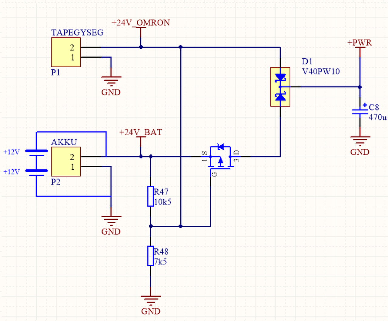

Bocsi, néha elfejtem, hogy ami nekem egyértelmű a munkámon az másnak katyvasz is lehet.
(#) RoliNyh válasza cross51 hozzászólására (») Dec 27, 2017 /
Akkor ide miért is kell a FET?
Az átváltást a két dióda is megoldja, persze a terhelőáramot azoknak is bírnia kell...
A hozzászólás módosítva: Dec 27, 2017
(#) cross51 válasza RoliNyh hozzászólására (») Dec 27, 2017 /
Mert a +24V a névleges feszültsége az akkunak (lehet megint sikerült értelmetlenül jelölni...) De az akku ha fel van töltve 27-28V-os feszültségen is lehet és amíg van tápegység addig nem szeretném, hogy az akkumulátor legyen terhelve bármivel is.
24V -os tápról hogy fogod feltölteni az aksit 28V -ra?
Ha a tápfeszed 24V, azon a két akkun soha az életben nem lesz 28V.
Csakis 24V mínusz a dióda nyitófeszültsége amin keresztül a töltés megy, de ez most itt még nincs berajzolva...
Nem gondoltam, hogy az egész kapcsolás fontos lenne, de úgy néz ki hogy a +24_OMRON-ra van egy 30V-os step up amire megy BQ24450 akku töltő.
De felrakok egy képet amin minden ehhez tartozó rész benne van (lehet elsőre is ez kellet volna).
Az akku töltőnél még nincsenek a pontos ellenállás értékek kiszámolva.
Akkor jön 24V a tápágon, 28V az akkutöltőről, és ezt így összezárod az R47 -es ellenállással?
Szerintem használj optocsatolót a FET vezérlésre. A +24V tápágra az opto LED -jét kell kötni megfelelő előtét ellenállással, az opto másik fele pedig adja a feszültséget a FET gate lábára az akkuból vezérelve megfelelő feszültségosztón keresztül...
(#) tbarath válasza cross51 hozzászólására (») Dec 27, 2017 /
„Van egy AD->DC 24V táp és két db 12V-os akku sorba kötve (tehát az akkuról is 24V környéke van).”
Hát értem hogy azt szeretnéd, de a rajzon nem ez van. A két akku 1-es kivezetése össze van kötve és le van földelve. Ebből GND-hez képest nem +24V lesz, hanem +12V vagy +/- 12V.
A két akku 2-es kivezetései pedig D1-ben "egyesülnek", jelentsen ez bármit.
(A többire azért nem reagálok, mert amíg a rajz nincs rendben, addig a prózát nehéz értelmezni, hülyeséget írni pedig nem akarok.)
Előző kommentemet felejtsd el.
Ez így jó lehet, de a visszatáplálásra figyelj oda, mert így (nagyon kis) áram folyhat az akkutól a 24V_OMRON felé. Ha ez nem gond, akkor nem gond.
Illetve az akkufesz lehet 22V és 27,5V között kb. bárhol, ez nem tudom okoz-e problémát.

Ne haragudjatok, felejtsük el ami eddig történt sajnos a +5V elektronika fölötti elektronika nekem már más világ, kicsit a sötétben tapogatózok, most igyekszem mindent érthetően leírni.
Nem csak az enyém a projekt én kaptam paramétert, hogy kapni fogok egy DC 24V-os tápot amit hálózatról kapok valamint DC +24V-os (ólom) akkumulátort amit töltenem is kell (amiről még megkaptam, hogy a két 12V-os ólomakkuból csinálnak 24V-ot).

+24V - a kettő diódás "összeeresztése" azért van így ha csak akkuról megy az áramkör a tápegység felé ne akarjon visszaszólni, valamint a tápegység ne akarja kontrollálatlanul tölteni az akkumulátort.
Az eddigiekre, a FET-hez azért nem gondoltam opto-t mert 10k-n keresztül kötöm össze az akkuval és úgy gondolom, hogy 10k keresztül nagy behatással nem lesznek egymásra, vagy azért dobjak oda egy optot?

(#) cross51 válasza tbarath hozzászólására (») Dec 27, 2017 /
Nem hiszem, hogy gondot jelent az a pici csordogáló áram, de rakok egy diódát vagy amit RoliNyh ajánlott, hogy tegyek optot.
És az akkufeszültség sem okoz gondot +24V_OMRON és a +24V_BAT is kapott egy 35V 2.048V feszültség osztót, hogy a PIC tudjon róla, hogy ha az akku túl alacsony feszültségű lenne ne engedje a programot elindítani amíg nem töltött vissza, valamint hogy lássam azt is mi helyzet a tápegység részen (csak azért lett az is analóg, ha esetleg kellene valami +funkció).
Szummázva, köszönöm mindenkinek a segítséget azt általam adott információk hiányában is.

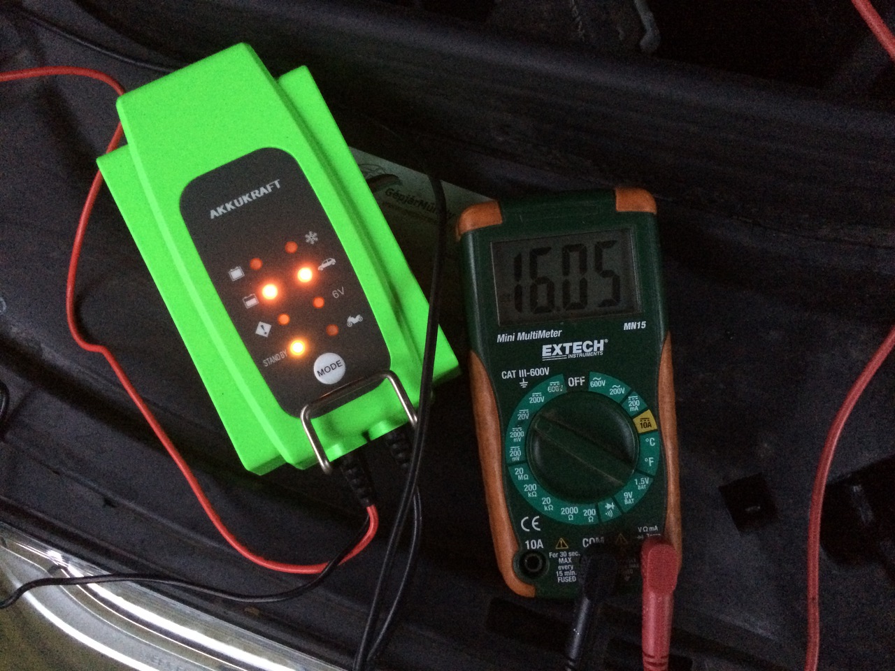

Tudnátok segíteni? Kissé riasztó, hogy az Akkukraft töltő 16V fölött tölt egy AGM-es akksit, (még ha a teszt fázisban is teszi igen hosszú ideig) míg a régi töltőm 14,7V-nál már pulzáló módra állt át. Nem durran el az akksi vagy az elektromos rendszer?
(#) Bakman válasza soldy hozzászólására (») Dec 28, 2017 /
12 V-os akkut 16 V-tal tölteni eléggé riasztó. Gyorsan tönkre fog menni az akku.
(#) Epu2 válasza soldy hozzászólására (») Dec 28, 2017 /
16V-nál, szinte rotyog a sav és ezerrel megy a savgőz-hidrogén keverék.
(#) soldy válasza Epu2 hozzászólására (») Dec 28, 2017 /
AGM akksiban le van kötve a sav...
(#) Gafly válasza soldy hozzászólására (») Dec 28, 2017 /
„AGM akksiban le van kötve a sav...”
Akkor örülés van. Bővebben: Link
De azt nem írják, hogy 16 V-al kell tölteni
(#) soldy válasza Gafly hozzászólására (») Dec 28, 2017 /
Kösszi Gafli,
Igazad van, örülés akkor kezdődhetne, ha nem töltene 16V fölött (
Akkor már hárman mondjuk (egybehangzóan), hogy el fog szállni belőle a lélek (értsd folyadék, lánykori nevén elektrolit).
