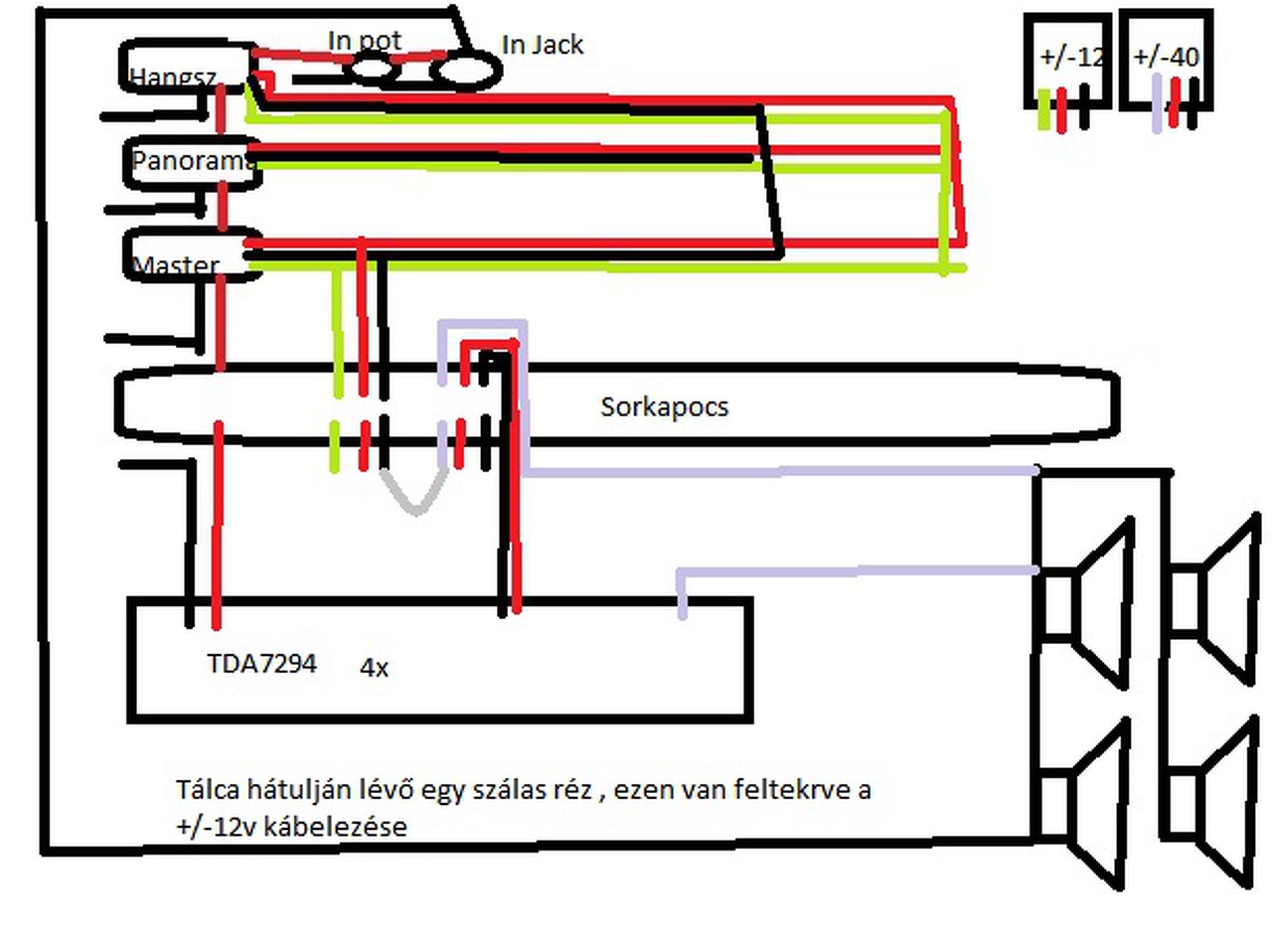

				Jelenleg így van kábelezve. Mit lehetne ezen javítani?
