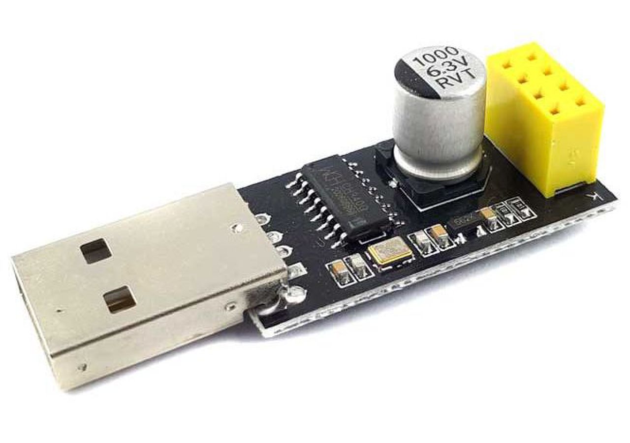

(#) Firefighter1 válasza Johnycorp hozzászólására (») Dec 27, 2017 /
Köszönöm... ez részletes leírás! Megy a mancs persze!!
Lehet hogy láma kérdés, de a neten rendelhető kis usb stick amiben az a szép sárga foglalat van.... azok a programozó adapterek ezt a váltás automatikusan tudják?
Ma kaptam kézhez az ESP01 modult meg azt a kis adaptert.. és meg csak most Youtubozom hogy hogyan is kell programozzam!
Ezért ez a sok blőd kérdés!

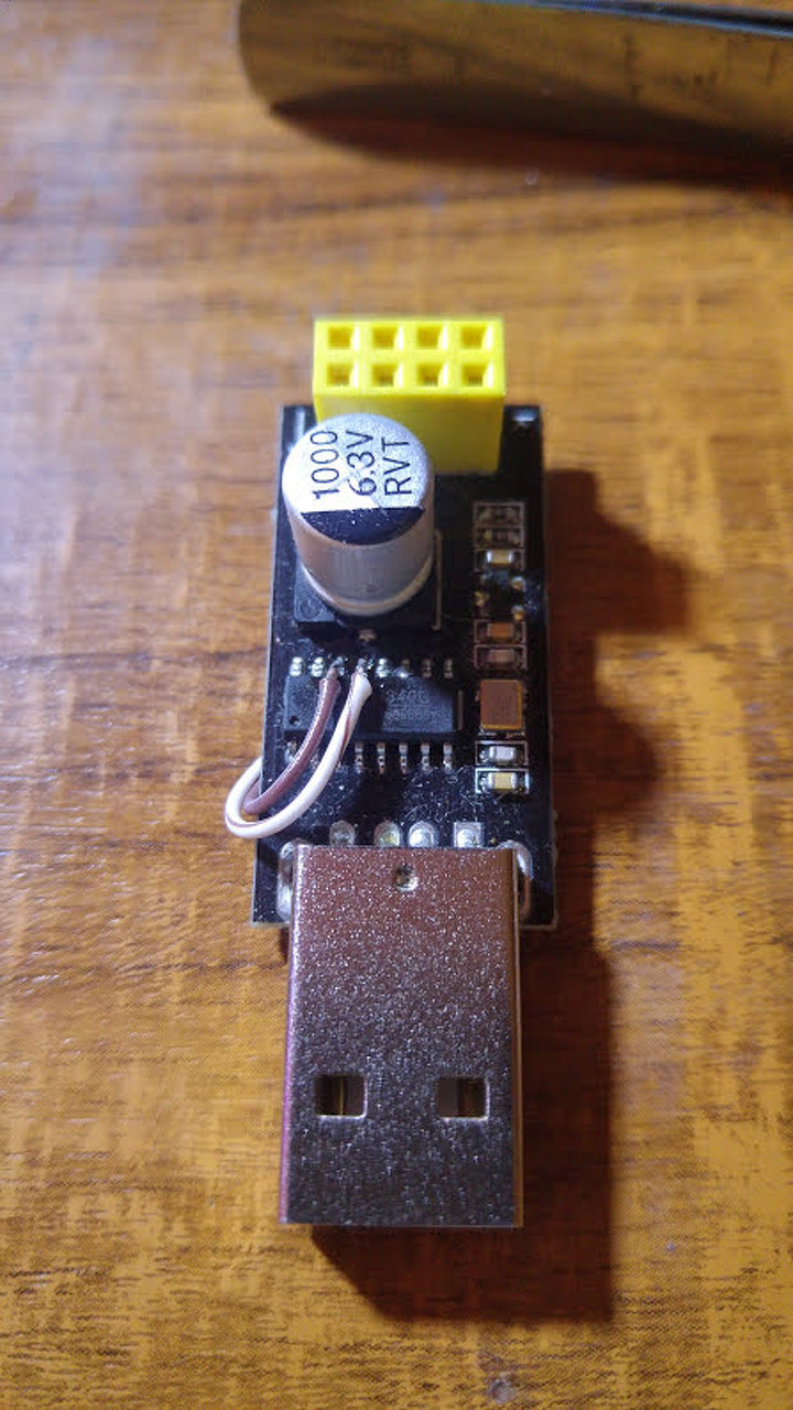

(#) pipi válasza Firefighter1 hozzászólására (») Dec 28, 2017 /
(#) pipi válasza kitartás hozzászólására (») Dec 28, 2017 / 1
Itt egy megoldás fólia nyiszálással:
(#) kitartás válasza pipi hozzászólására (») Dec 28, 2017 /

(#) Firefighter1 válasza pipi hozzászólására (») Dec 28, 2017 /
Akkor ha soros adapterre teszem így kell kötni és automatikus!
Kaptam a modulokkal egy programozó adaptert! (mellékelt kép)
Ennél automatikus a modválasztás? Vagy itt is kell valamit barkácsolni?
(#) neogeo2 válasza Firefighter1 hozzászólására (») Dec 28, 2017 /
Van egy ilyenem, de sajnos ezzel nem tudod programozni. Legalábbis nekem nem sikerült feltehetőleg a nyomógombok hiánya miatt.
(#) Firefighter1 válasza neogeo2 hozzászólására (») Dec 28, 2017 /
Az igen...Akkor minek árulják... ?
(#) nedudgi hozzászólása Dec 28, 2017 /
Olvassátok el Topi cikkét. A firmware frissítése annyiban tér el a normál soros üzemmódtól, hogy bekapcsoláskor a GPIO0 lábat földre kötjük egy másodpercre. Ezt egy darab dróttal is meg lehet oldani. Így meg lehet spórolni ötven centet.
A hozzászólás módosítva: Dec 28, 2017
(#) pipi válasza Firefighter1 hozzászólására (») Dec 28, 2017 / 1
Meg kell nézni hogy mi van bekötve!
A ch340-nek van rts-dtr lába, nekem is ilyen chipes átalakítóm van, de ezek a lábak nem voltak csatira kivezetve, így direktben forrasztottam kábelt a ch340 lábára.
A gugli megmondja a lábkiosztást, meg a ch340 driver is kell...

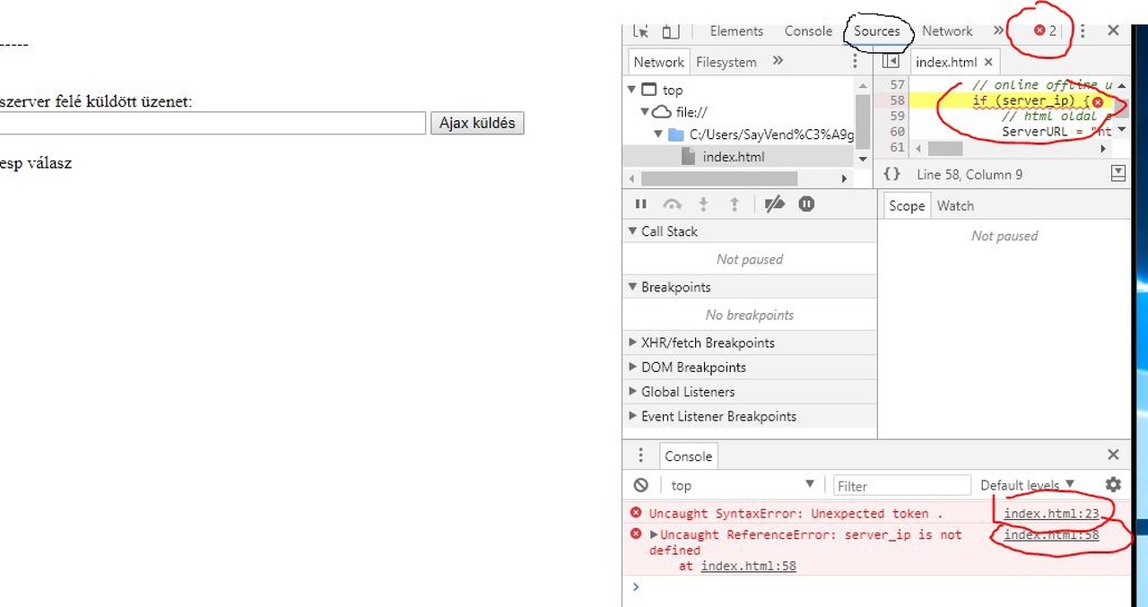

(#) sanyisay válasza andyka hozzászólására (») Dec 30, 2017 /
Mi nem akaródzik?
Ha mondjuk szintaktikai hiba van a js kódban akkor ott megáll az egész és látszólag nem tudod hol a hiba, de ha megnyomod a ctrl+shift+i gombot akkor kapsz egy fejlesztői ablakot és abban látszik melyik sorban van a bibi. ez megvan?
(#) andyka válasza sanyisay hozzászólására (») Dec 30, 2017 /
  1. var value;
  2.  function handleServerResponse(){ if(xmlHttp.readyState==4 && xmlHttp.status==200){ xmlResponse=xmlHttp.responseXML;
  3. xmldoc = xmlResponse.getElementsByTagName('resp_t');     //beallitva
  4.  message = xmldoc[0].firstChild.nodeValue;
  5. document.getElementById('t_BEAL').innerHTML=message;         }  }
  6.
  7. function refValue() { value =
  8.                       document.getElementById('number').value = value / 100;
  9.                       var num = value;
  10.                       document.getElementById('num').innerHTML = parseFloat(Math.round(num) / 100).toFixed(2); }
Haat a „t_BEAL” erteket kellene atadjam „value” -nak. A ket fuggveny lefut, de az atadas nem jon letre
A hozzászólás módosítva: Dec 30, 2017
(#) sanyisay válasza andyka hozzászólására (») Dec 30, 2017 / 1
Logikai bukfenceket nem mutat ki a hibakereső az tuti.
Nagy kódfejtő én sem vagyok de hol van ebben hogy a value = .....t_beal....
