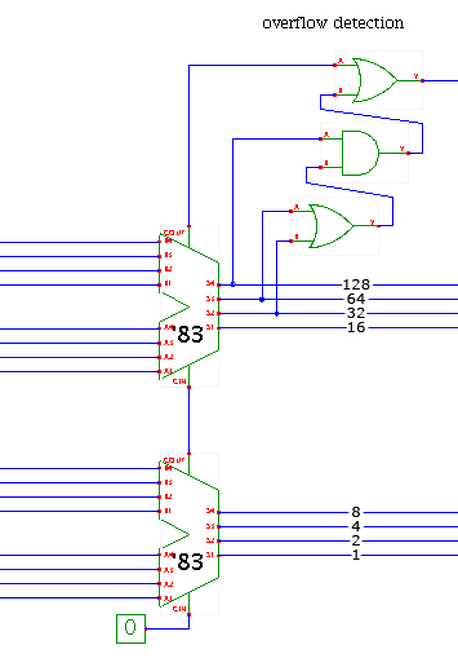

(#) Blintux hozzászólása Jan 3, 2018 /
Van kettő 74LS283 4 bites bináris adderem, amihez szeretnék overflow detektálást készíteni, azon kívül, hogy 8 bites összeadást valósítok meg velük.
Sajnos nem igazán találtam kapcsolást ehhez a felálláshoz, ezért hasonló megoldásokat alapul véve úgy gondoltam, a mellékelt ábrán látható módnak jónak kellene lennie a feladathoz.
Erősítsetek, vagy cáfoljatok meg ha tévedek!
A hozzászólás módosítva: Jan 3, 2018
(#) Hp41C válasza Blintux hozzászólására (») Jan 3, 2018 /
A felső összeadó Cout (Carry Out) kimenete nem lenne jó az átvitel jelzésére?
(#) Blintux válasza Hp41C hozzászólására (») Jan 3, 2018 /
Azt nem említettem, hogy a 7. bit, azaz a 8. kimenet az elő jelet jelöli.
Tehát összeadás esetén 127, kivonás esetén pedig -128 lehet a maximális szám.
Ezért nem lehet kizáróan a C outra támaszkodni.

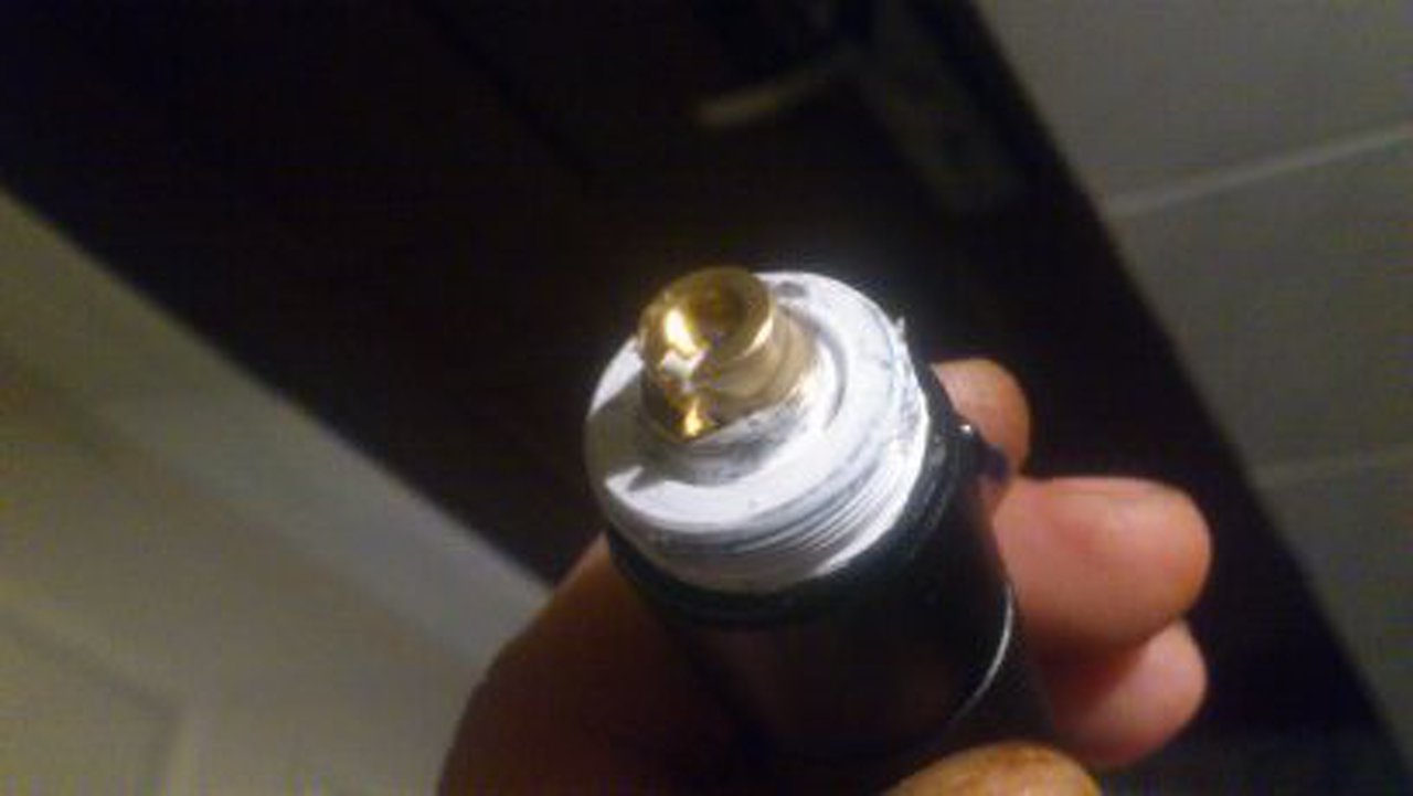

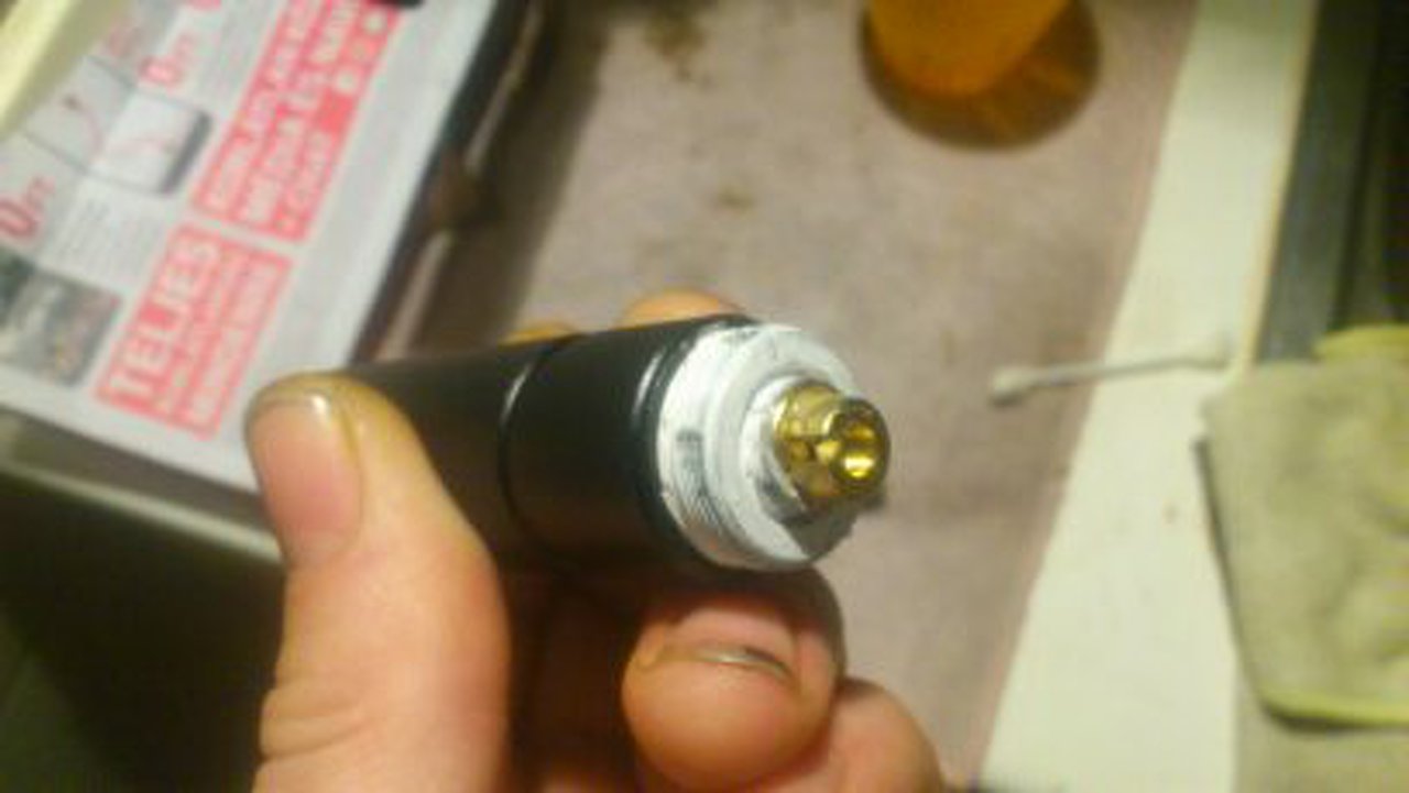

Sziasztok! Bocsánat, hogy itt teszem fel a kérdést de a zöld lézer fórumon úgy néz ki nincs senki. Az lenne a problémám,hogy a dióda elejéről a lencse takarítás közben leesett és már nincs is meg. Na most milyen lencse kell és honnan miből tudnék olyat szerezni? Nagyon nagy lett a lézer átmérője. Eddig próbálkoztam lencsékkel de sikertelenül. Ha tudnátok segíteni megköszönöm. Itt vannak a képek.

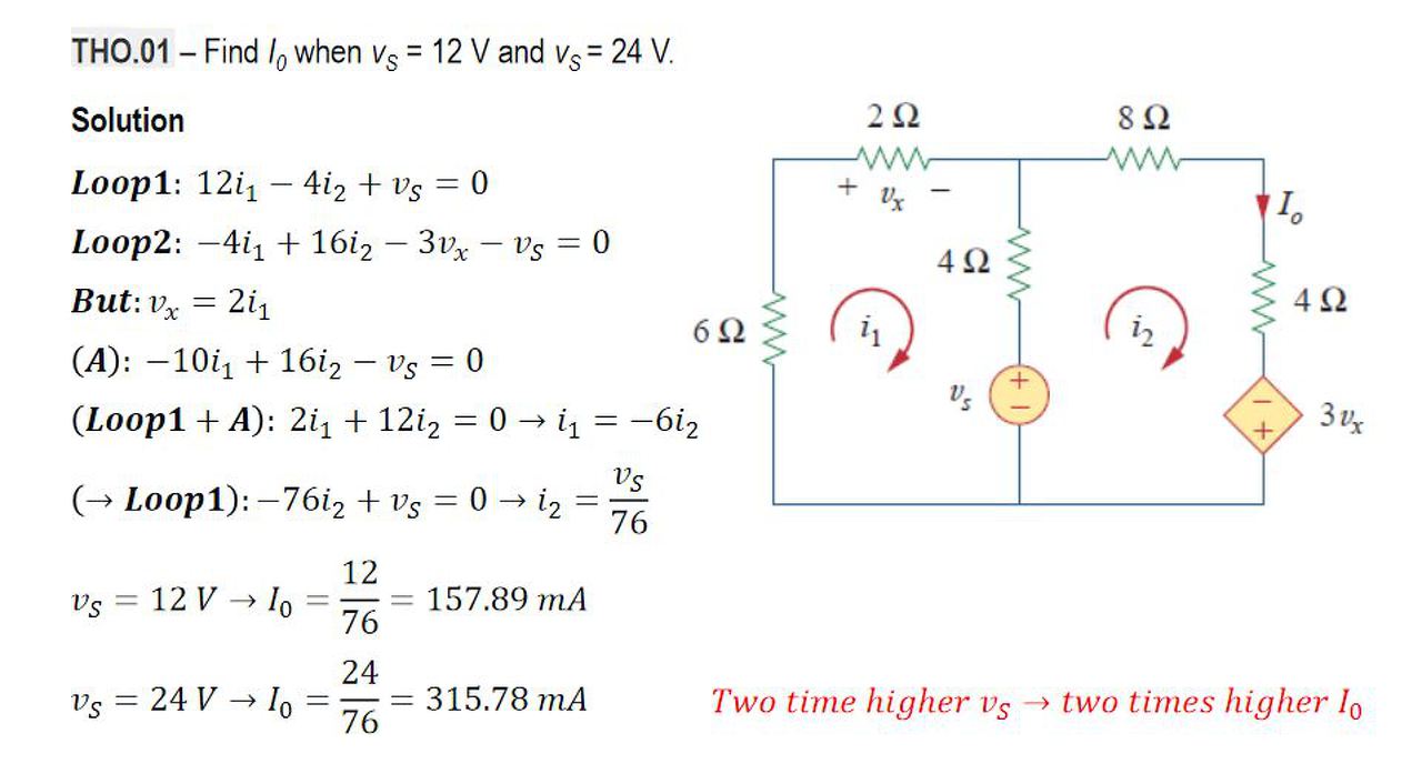

Valaki eltudná magyarázni ennek a feladatnak a levezetését?
(#) Gafly válasza sakrafi hozzászólására (») Jan 3, 2018 /
8+4 az 12
2+ 6 az 8
Miért nem használsz rendes jelöléseket a kérdésedben
(#) sakrafi válasza Gafly hozzászólására (») Jan 3, 2018 /
Idáig Én is eljutottam a jelölésekért pedig az egyetemi "tanár úrnál" kellene reklamálni aki a feladatot papírra vetette.
(#) antikzsolt válasza luigi71 hozzászólására (») Jan 3, 2018 /
A porszívó csövére tegyél egy harisnyát és gumizd oda. Azzal talán meglesz
(#) luigi71 válasza antikzsolt hozzászólására (») Jan 3, 2018 /
ha ha.jó poén milyen segítőkész emberek
(#) antikzsolt válasza luigi71 hozzászólására (») Jan 3, 2018 / 1
Nem viccnek szántam. A harisnya mint szűrő működik és a vákuum fel fogja kapni. Sok abró alkatrészt találtam meg is. Még a ramról leeset smd is.
(#) ktamas66 válasza sakrafi hozzászólására (») Jan 3, 2018 /
Kirchhoff huroktörvényt felírja minkét hurokra. A számok a hurokban levő ellenállások összege + a középső 4Ohmon a másik hurok árama is átfolyik.
Ja bocs. De sajna már egy hete nincs meg. Ha nem több. Próbáltam más lencsékkel pl: íróból olvasóból de egyik sem olyan sajna. Nem tudom milyen kellene bele hiába keresgélek a googlén.
(#) granpa válasza luigi71 hozzászólására (») Jan 3, 2018 /
Amely témába írnak, az előre kerül, mindenki látja. Mindegy mikor volt ott legutóbb "mozgás". Nem egyszerű feladvány, mert kondenzor (összetett) lencse kell elé. Eszerint próbálj más lencséket alkalmazni.
(#) luigi71 válasza granpa hozzászólására (») Jan 3, 2018 /
Köszönöm a segítséget.
(#) _Turul_ válasza sakrafi hozzászólására (») Jan 3, 2018 /
Hurokaramok modszere.
Ugyanaz, mint a Kirchhoff II., csak a feszultseget a hurokban folyo aram segitsegevel irjuk fel.
Felveszed a ket hurkot, es a feszultsegekre felirsz egy egyenletrendszert.
(a hurkokban folyo aramokat a felreertesek elkerulese vegett J-vel celszeru jelolni)
6J1 + 4J1 + 2J1 - 4J2 + vs = 0 (egyes hurok)
4J2 + 4J2 + 8J2 - 4J1 - 3vx - vs = 0 (kettes hurok)
vx megvan adva, ez a 2 ohmos ellenallason eso feszultseg, ami 2J1.
Behelyettesitve vx helyere, es kicsit rendezve:
12J1 - 4J2 = - vs
-10J1 + 16J2 = vs
Innentol megoldod valahogyan az egyenletrendszert (a peldaban osszeadta a ket egyenletet, majd visszahelyettesitett), es megkapod a hurkokban folyo aramokat, ebben az esetben a i0 megegyezik a J2 hurokarammal.
