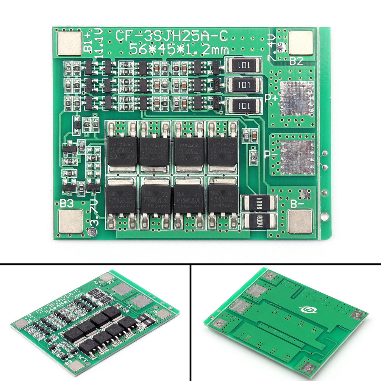

Három Li-Po akksit szeretnék balanszere kötni. A bekötés részben világos, de a P+ P- funkcióját nem értem.
Nekem is ilyen van. Korábban már írták, hogy ebben nincs balansz. Utána is néztem, és valóban.
![]() A P+ P- megy a motor felé. A hozzászólás módosítva: Jan 4, 2018
Az megy a géphez,és azon keresztül töltöd!
Kissé összezavarodtam. Egy kis homályoszlatásra van szükségem:
Ez egy balancer. Ezt nem lehet tartósan rajta hagyni az akkupakkon mert lemeríti? A töltéshez áramgenerátort igényel? Ez egy BMS ami elvégzi a töltés szabályozását és lekapcsol ha fel van töltve mindegyik aksi és közben balancer is? Ez magában helyettesíti a balancert és az áramgenerátoros áramforrást is?
Ez csupán balancer. Nem szabályozza a töltést és nem véd túlmerítés ellen. A korábbi mellé kapcsolva már együtt a töltő-balanszer.
Szerintem szabályozza a töltést és véd a túlmerítés ellen.Igy írja angolul:
Overcharge, over discharge, short circuit, overcurrent protection. With automatic activation, the protection is automatically canceled after the protective conditions of recovery.

A piros színű csak töltő és nincs benne balanszer.
Ez egyszeruen nem igaz!
Overcurrent current: 20-30A Working current: 15A (Natural cooling 10A, add head sink 15A, the maximum instantaneous current 30A)

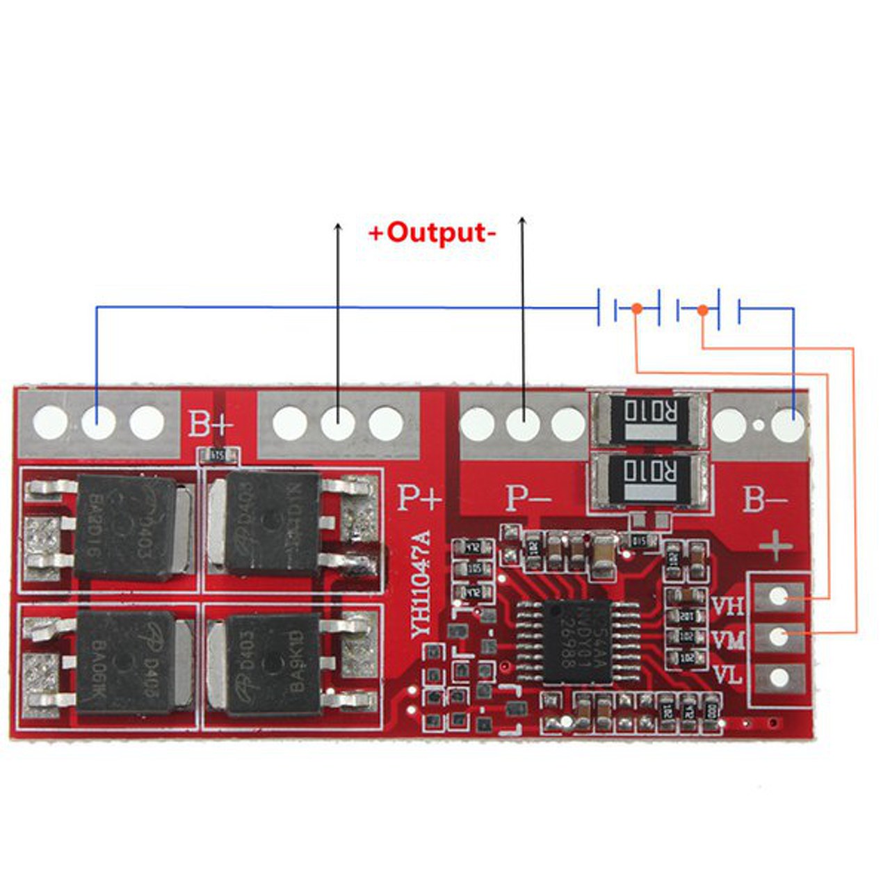

Még mielőtt hajba kapnátok, a piros áramkör nem töltő és nem is balanszer!
Ez egy akkuvédő áramkör. Túlfeszültség, alulfeszültség és túláram ellen véd. Más funkciója nincs.
Köszönöm a válaszod, nem kapunk hajba (remélem) én régebben használtam ezt a típust egy Bosch akkus fúróba és működött (megállt a fúró ha lemerült az aksi és töltött is de NEM jól)! Ezert egy más rendszert fejlesztettem ki ami hibátlanul működik néhány éve.Itt csak arra kell vigyáznom , hogy ne merítsem le az akkukat nagyon mert nincs benne védőáramkör.

Akkor jól gondolom, hogy nem tudom egy áramgenerátorral, két vezetékkel tölteni az akupakkom?

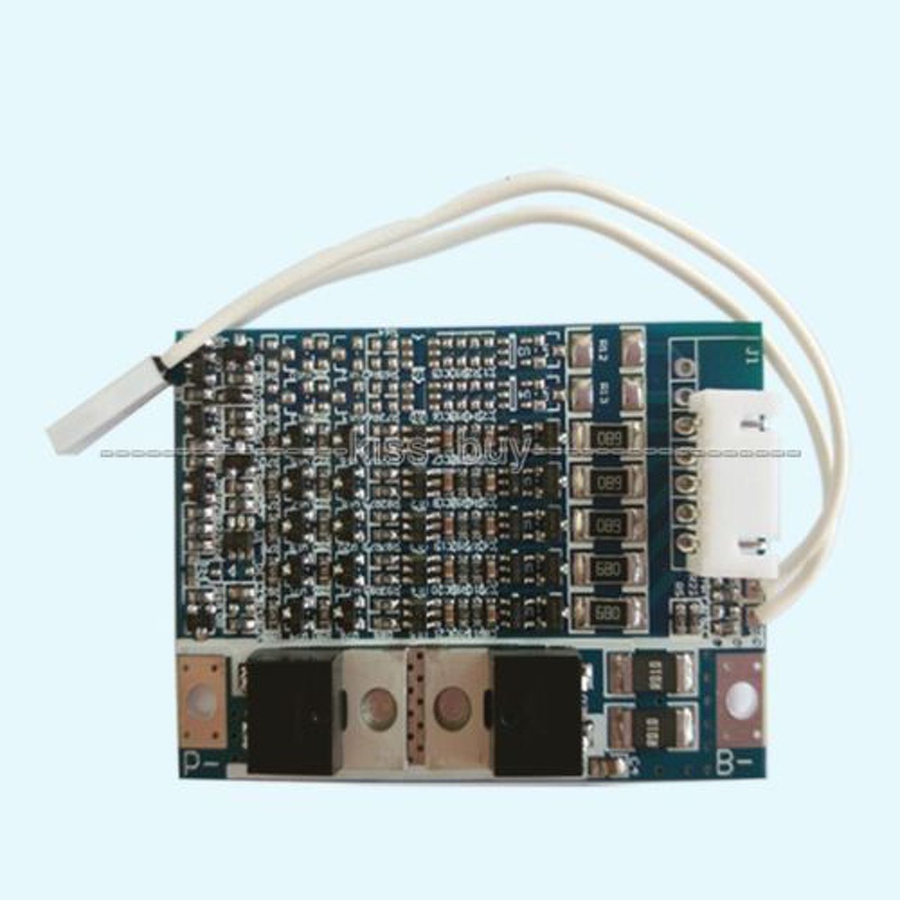

Az eddig elhangzottak szerint a pakkba bele kell tennem egy BMS-t a működés közbeni túlmerítés és túlterhelés ellen, de ez nem oldja meg a töltés közbeni balance problémáját. Ezért bele kell tennem egy balancert is ami megoldja, de ami viszont az állás közben leszívja az aksikat!? Bár én is úgy értettem, hogy ha a BMS véd a cellánkénti túlfeszültség ellen akkor töltéskor balanszíroz is, nem?
Van olyan BMS panel, amin van balancer is. Arról ismered fel, hogy nagyobbak és annyi nagyobb SMD ellenállás van rajta, ahány cellához tervezték(+ még az árammérő sönt).
Rosszul érted, a védőáramkör nem balanszíroz, ha nincs rajta külön balanszer is.
A tulfeszültség védelem csak annyit jelent, ha valamelyík cellán nagyobb a feszültség a megengedettnél, a védőáramkör lekapcsolja a töltést. Ha valamelyík cella feszültsége alacsonyabb a megengedettnél, lekapcsolja a terhelést. Ha a kifolyó áramerősség meghalad egy bizonyos értéket, szintén lekapcsolja a terhelést. Egy kis elmélet... A hozzászólás módosítva: Jan 5, 2018
Erre gondoltam én is csak az nem kimenet hanem bemenet. Input.
