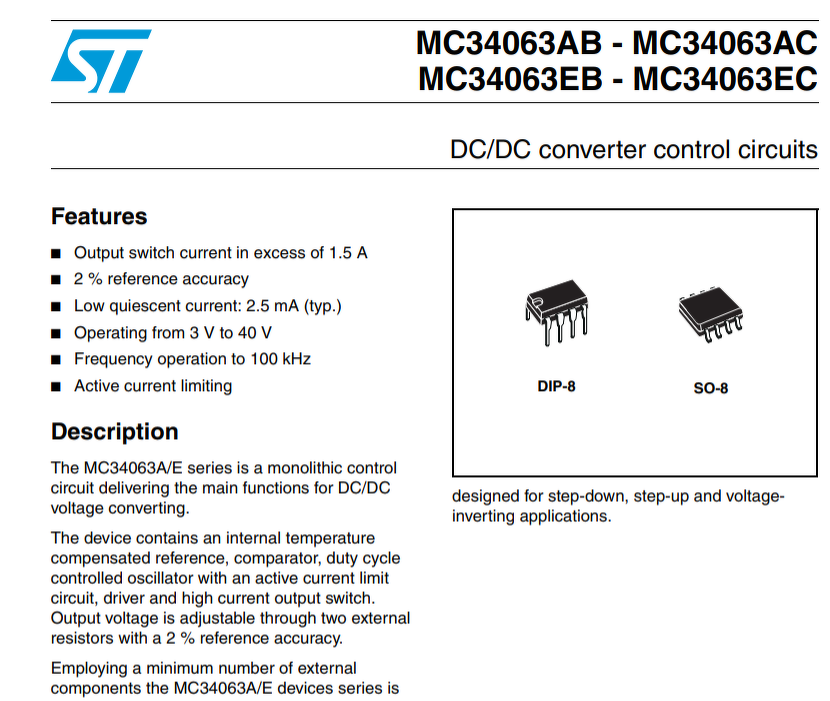

(#) proli007 válasza rockersrac hozzászólására (») Máj 16, 2018 /
Hello! Nem igazán értem, miért egy NE555 időzítővel szeretnétek tápot építeni, mikor itt van az MC34063 ami kimondottan ilyen feladatra van készítve és ugyan úgy nyolc lába van.

(#) rockersrac válasza proli007 hozzászólására (») Máj 17, 2018 /
Az jó kérdés. De kérdés az, hogy az ajánlott 34063 ic-t tudom használni li-ion celláról? Telefonról vagyok, és bár van pdf olvasóm, mégsem hajlandó megnyitni a letöltött pdf-et, pedig wifiről és mobilnetről is próbáltam.
(#) proli007 válasza rockersrac hozzászólására (») Máj 17, 2018 / 1
Én meg kiütést kapok a telefonoktól.. Az nem "munkaeszköz", csak egy időzabáló gép, ami lefoglalja a bal kezed. Félkezű leszel tőle, majd féleszű..
Adatlap nélkül az IC csak egy fekete műanyag, amiből 8 drót áll ki..

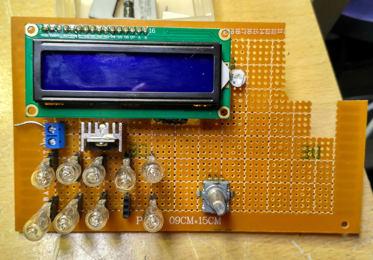

(#) Kovidivi válasza spgabor hozzászólására (») Máj 19, 2018 /
Hello.
Tervezegettem egy szerkezetet 4 FET-tel, 100W maximális disszipációig, de már a kapcsolás elég bonyolult a cellánkénti feszültség figyeléssel (én 3S-ig figyelném csak), hol van még a program?
Ezért elkezdtem nézegetni az elektromos műterheléseket, általában 10A-t tudnak maximum, 100-150W-ot, egy db. valami nagy méretű félvezetővel (TO-247 talán). Számolnak sok mindent, de belső ellenállást nem, úgyhogy azt nekünk kellene mérni és számolni. Ebből kiindulva az egész LCD kijelzős megoldás felesleges, a konstans 10A terhelés is...
Szerintem a megoldás nálam az lesz, hogy készítek egy 12V 20W izzókból egy táblát, amivel többféle árammal tudok akksipakkokat terhelni 3S-ig (nekem nagyobb nem kell, a 4S pakk is 2db 2S-ből van). Aztán fogok két multimétert, és kiszámolom a belső ellenállást számológéppel. Olcsó, gyorsan készen van, megbízható.
(#) Kovidivi válasza Kovidivi hozzászólására (») Máj 19, 2018 /
Tovább gondolva 10db 20W-os izzó lesz a próbanyákon, ami 3S pakknál 200W terhelés, 2S-nél kb. 100W, 1S-nél 50W (mértem, 1A folyik, ha 4.2V az izzón a feszültség). A 10-ből 9db izzó be/ki módon kapcsolható, 1db pedig 0-100% között, így akármekkora áramot be tudok állítani. Szerzek 16A-t elbíró söntöt, felerősítem a rajta eső feszültséget, és így mérem az áramot. Arduino Nano tudja vezérelni, minden izzónál egy db. AO3400 smd FET, csak soros ellenállással. A feszültség és áram potival lesz kalibrálható, nem programból. A cellánkénti feszültség védelemnél arra gondoltam, hogy beáldozok egy lipo őrt, leveszem róla a jelet a piezóról, ez megy az Arduino-ra, így tudni fogom, ha az egyik cella túl van merülve. Ez az izzós megoldás 3S-ig működik, bővíteni lehetne 6S-ig, sorosan kötve két db 12V 20W-os izzót. A programon nem is kellene módosítani, mert úgy tervezem, közelítéses módszerrel állítom be az áramot. Bekapcsolok egy izzót, megnézem mennyi áram folyik, ebből tudok saccolni. Az egészben a legjobb, hogy nem kell nyákot se készíteni, a program is egyszerű, LCD-re írok ki mindent. Meglátjuk, lesz-e időm összerakni.

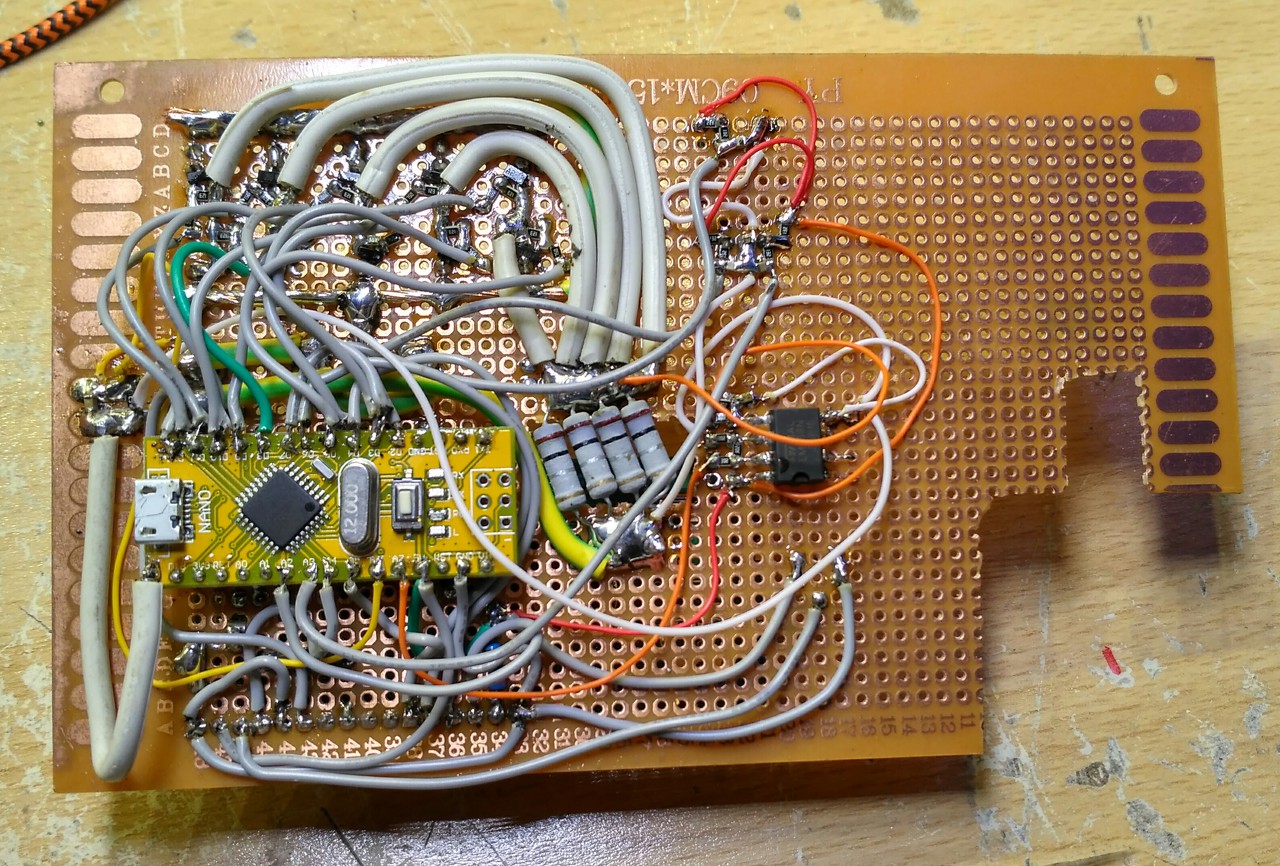

(#) Kovidivi válasza spgabor hozzászólására (») Máj 23, 2018 /
Találtam egy oldalt, nem rossz. Egy a gond vele, hogy a max4708-at nem igen lehet beszerezni (8-to-1 multiplexer). Bővebben: Link , a szerzője egy magyar srác.
20W 1ohm ellenállást kapcsol 2.5mS-ig az akksira. 1S-nél 4.2A folyik, 17.6W fűti az ellenállást, 2S-nél 8.4A, 70.5W, 3S-nél 12.6A, 158W, 4S-nél 16.8A, 282W. Esdig tesztelte, de elvileg 8S-ig rendben lenne, ekkor 1KW hő keletkezne az ellenálláson (nem hiszem, hogy bírná még 2.5mS-ig se). Nekem már 4S bőven elég lenne.
Én is próbálkoztam, pókháló design-ban. Nyákot tervezni még teljesen felesleges, rengeteg módosítás történt menet közben is.
Tapasztalatok (- rossz, + jó):
- a keletkező hőt el kell vezetni az izzókról is, megsüt a környékén mindent, plusz vakít is, de visszajelzés kellene, hány izzó világít ténylegesen, és milyen fényerővel...
- a 12V 20W-os izzó 4S pakk 16.8W-jánál már rossz választás... Talán két db sorban, és akkor mehetek 6S-ig.
+ 1S akksit is lehet akár 10A-rel is terhelni
+ az áram fokozatosan állítható be, nem csak fix (mondjuk 1A-es) lépésekben, tehát ez egy digitális műterhelés nem dinamikusan változó dolgokhoz.
+ akár szakadásba, akár rövidzárlatba megy a FET, nem fog robbanni az akksi, nem úgy, mintha FET disszipálná a hőt bordára.
- a cellafeszültségek külön-külön mérése még nincs kitalálva, pedig kellene, hiszen nem a bekötő kábel és a csatlakozások ellenállására vagyunk kíváncsiak, hanem a cella belső ellenállására. Ezt annyiból ki lehetne cselezni, ha elég gyors vagyok, hogy lekapcsolom a terhelést, és még mielőtt az akksipakk kémiája regenerálódni tudna, feszültséget mérek (elég gyors tudok lenni?).
- a SOT23 AO3400 FET ide kevés, eddig a 10-ből kettő tönkrement, vagy csak a felette levő izzó forralta fel, ezt még tesztelni kell.
- a sönt jelenleg 0.05 ohm 4W, 10A-hez elég, de 16A-hez túl kevés, 0.0025 ohm kellene (meg hozzá jó műveleti erősítő, kicsi bemeneti offsethibával).
- az izzók hideg ellenállása gondot okozhat? Az izzókat kettesével tudom kapcsolni (akár PWM-mel tudok "lágyindítani", ha kellene, plusz 1db-ot magában kapcsolok, és egy db-ot pedig PWM-mel szabályzok 0-100% között, így teljes átfogásom van a 200W-nyi terhelésen.
- az akksipakkal soros dióda van, de ha tönkre is menne, akkor sem károsodna a pakk, így fordított polaritás védett a szerkezet
+ a szerkezet nem csak belső ellenállás mérésre jó, hanem műterhelésként is használható, minimális méretben, így a pakkok kapacitását a valós terhelésen lehet tesztelni (vagy annak közelében).
- az izzóknak van bemelegedési idejük, ezzel számolni kell. Így sajnos a 2mS-os mérés ki van zárva, de szerintem 1-3mp alatt végezne belső ellenállás mérésnél.
+ táplálható az egész áramkör 2S celláról is, vagy az akksipakk 8.4V-os kivezetéséről.
+ a program Arduino alatt írható, módosítható, USB kapcsolattal, könnyen debuggolható.
+ lehet beépíteni védelmet, pl. 100mOhm belső ellenállású akksira ne akarjunk 16A terhelést rakni, mert ez már majdnem olyan neki, mint a rövidzárlat. Tudom számolni a cellában maradó hőt, ezt lehet limitálni egy értéken. A példaként felhozott esetben 25W hő keletkezne az akksiban...
Amit most összeraktam, azt egy és két cellás akkisnál jól lehet használni, 3S pakk már túlmelegít mindent, 4S pakk pedig az izzókat tönkretenné.
Felbuzdulva le is mértem a pakkjaimat. Régebben már megjelöltem párat, mint "gyenge", mert melegedett terhelés alatt. Most beigazolódott a tippem, 100mOhm körül voltak. Legjobb akksim 20mOhm (bekötő vezetékkel együtt), nem rossz.
