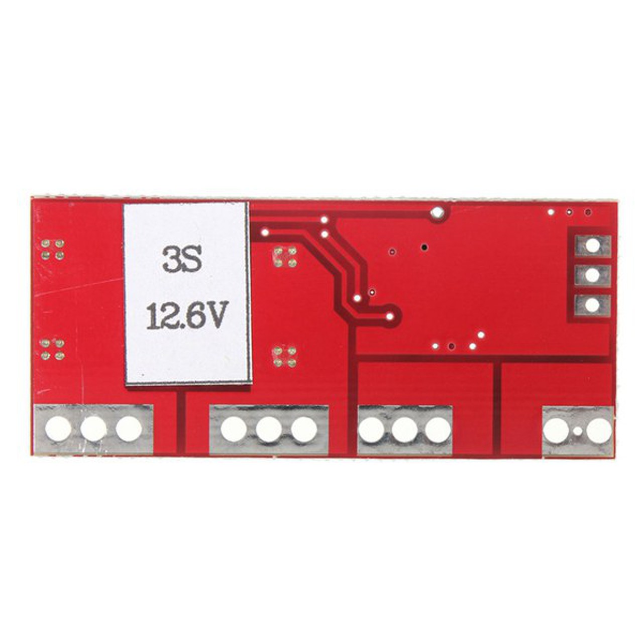

Három Li-Po akksit szeretnék balanszere kötni. A bekötés részben világos, de a P+ P- funkcióját nem értem.
(#) erbe válasza nagy hoho hozzászólására (») Jan 4, 2018 /
Nekem is ilyen van. Korábban már írták, hogy ebben nincs balansz. Utána is néztem, és valóban.
A P+ P- megy a motor felé.
A hozzászólás módosítva: Jan 4, 2018
(#) yulo5310 válasza nagy hoho hozzászólására (») Jan 4, 2018 /
Az megy a géphez,és azon keresztül töltöd!

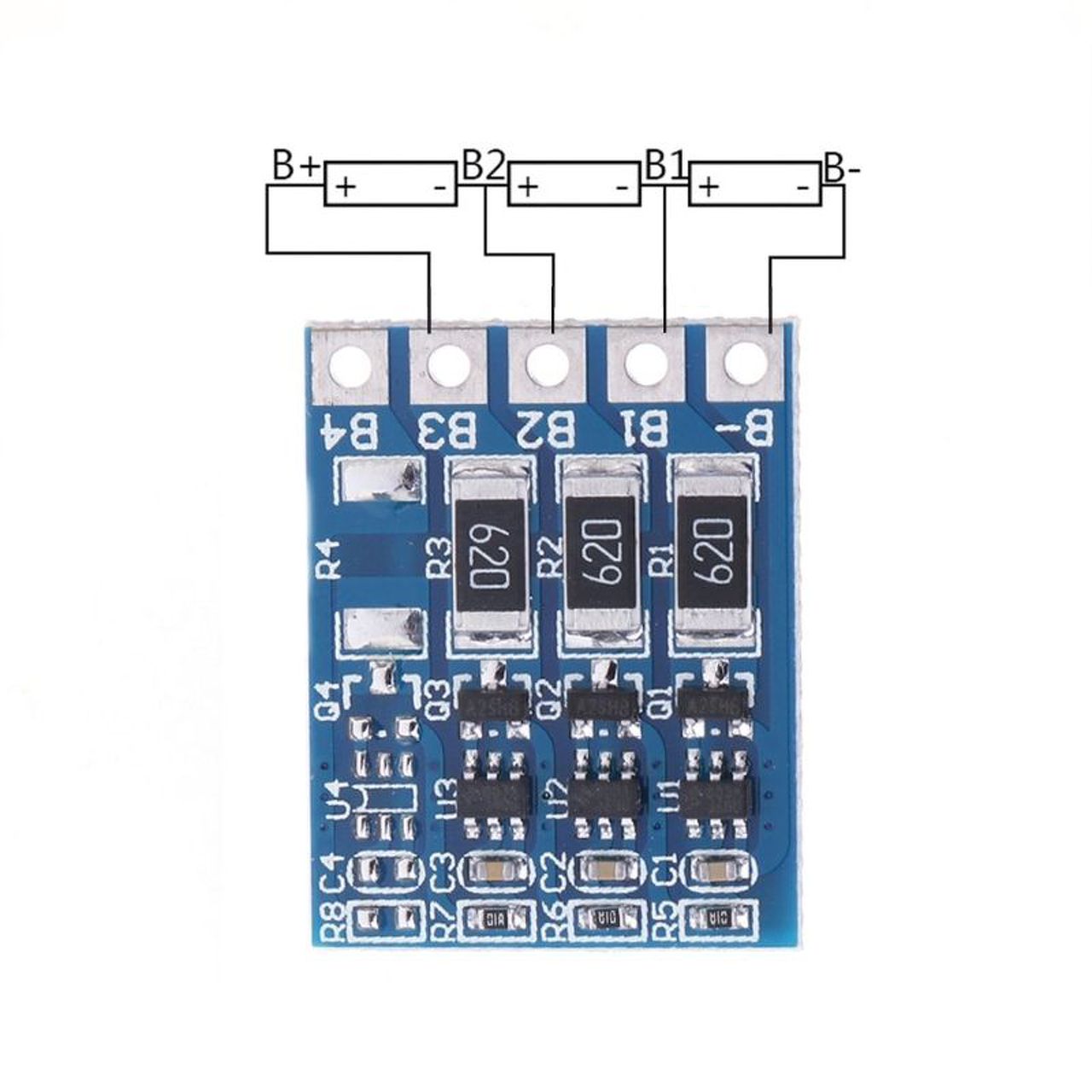

Kissé összezavarodtam. Egy kis homályoszlatásra van szükségem:
Ez egy balancer. Ezt nem lehet tartósan rajta hagyni az akkupakkon mert lemeríti? A töltéshez áramgenerátort igényel?
Ez egy BMS ami elvégzi a töltés szabályozását és lekapcsol ha fel van töltve mindegyik aksi és közben balancer is? Ez magában helyettesíti a balancert és az áramgenerátoros áramforrást is?
(#) erbe válasza fecus hozzászólására (») Jan 4, 2018 /
Ez csupán balancer. Nem szabályozza a töltést és nem véd túlmerítés ellen. A korábbi mellé kapcsolva már együtt a töltő-balanszer.
(#) erbe válasza molnarf hozzászólására (») Jan 4, 2018 /
Hol van rajta a védőáramkör?
(#) molnarf válasza nagy hoho hozzászólására (») Jan 4, 2018 /
Szerintem szabályozza a töltést és véd a túlmerítés ellen.Igy írja angolul:
Overcharge, over discharge, short circuit, overcurrent protection.
With automatic activation, the protection is automatically canceled after the protective conditions of recovery.
(#) molnarf válasza erbe hozzászólására (») Jan 4, 2018 /
A piros színű balancerhez akartam hozzászólni, későre vettem eszre , hogy nem "egy malomban őrölünk "!
A piros színű csak töltő és nincs benne balanszer.
Ez egyszeruen nem igaz!
Overcurrent current: 20-30A
Working current: 15A (Natural cooling 10A, add head sink 15A, the maximum instantaneous current 30A)

(#) RoliNyh hozzászólása Jan 4, 2018 /
Még mielőtt hajba kapnátok, a piros áramkör nem töltő és nem is balanszer!
Ez egy akkuvédő áramkör. Túlfeszültség, alulfeszültség és túláram ellen véd.
Más funkciója nincs.
(#) molnarf válasza RoliNyh hozzászólására (») Jan 4, 2018 /
Köszönöm a válaszod, nem kapunk hajba (remélem) én régebben használtam ezt a típust egy Bosch akkus fúróba és működött (megállt a fúró ha lemerült az aksi és töltött is de NEM jól)! Ezert egy más rendszert fejlesztettem ki ami hibátlanul működik néhány éve.Itt csak arra kell vigyáznom , hogy ne merítsem le az akkukat nagyon mert nincs benne védőáramkör.

(#) fecus válasza fecus hozzászólására (») Jan 5, 2018 /
Akkor jól gondolom, hogy nem tudom egy áramgenerátorral, két vezetékkel tölteni az akupakkom?
Az eddig elhangzottak szerint a pakkba bele kell tennem egy BMS-t a működés közbeni túlmerítés és túlterhelés ellen, de ez nem oldja meg a töltés közbeni balance problémáját. Ezért bele kell tennem egy balancert is ami megoldja, de ami viszont az állás közben leszívja az aksikat!?
Bár én is úgy értettem, hogy ha a BMS véd a cellánkénti túlfeszültség ellen akkor töltéskor balanszíroz is, nem?
(#) gerleimarci válasza fecus hozzászólására (») Jan 5, 2018 /
Van olyan BMS panel, amin van balancer is. Arról ismered fel, hogy nagyobbak és annyi nagyobb SMD ellenállás van rajta, ahány cellához tervezték(+ még az árammérő sönt).
(#) RoliNyh válasza fecus hozzászólására (») Jan 5, 2018 /
Rosszul érted, a védőáramkör nem balanszíroz, ha nincs rajta külön balanszer is.
A tulfeszültség védelem csak annyit jelent, ha valamelyík cellán nagyobb a feszültség a megengedettnél,
a védőáramkör lekapcsolja a töltést.
Ha valamelyík cella feszültsége alacsonyabb a megengedettnél, lekapcsolja a terhelést.
Ha a kifolyó áramerősség meghalad egy bizonyos értéket, szintén lekapcsolja a terhelést.

(#) nagy hoho válasza yulo5310 hozzászólására (») Jan 5, 2018 /
Erre gondoltam én is csak az nem kimenet hanem bemenet. Input.

(#) nagy hoho válasza RoliNyh hozzászólására (») Jan 5, 2018 /
Nagyon jók a videók, én az akkus fúrómat amiben 18650-es cellákat tettem, labortápról töltöm.
Beállítok 4,2 voltot és 500 mA-t és éjszaka folyamán feltöltődik. Az Elektrótanyán nekem estek, hogy meg akarom ölni az embereket, hogy ilyet javaslok, felfog robbanni, kifog gyulladni,stb.
Öt éve használom gond nélkül.
Az a piros panel ami egy fenti hozzászólásomban szerepel, itt vettem a HE-n balanszeres töltőként.
Semmi leírásom nem volt hozzá.
