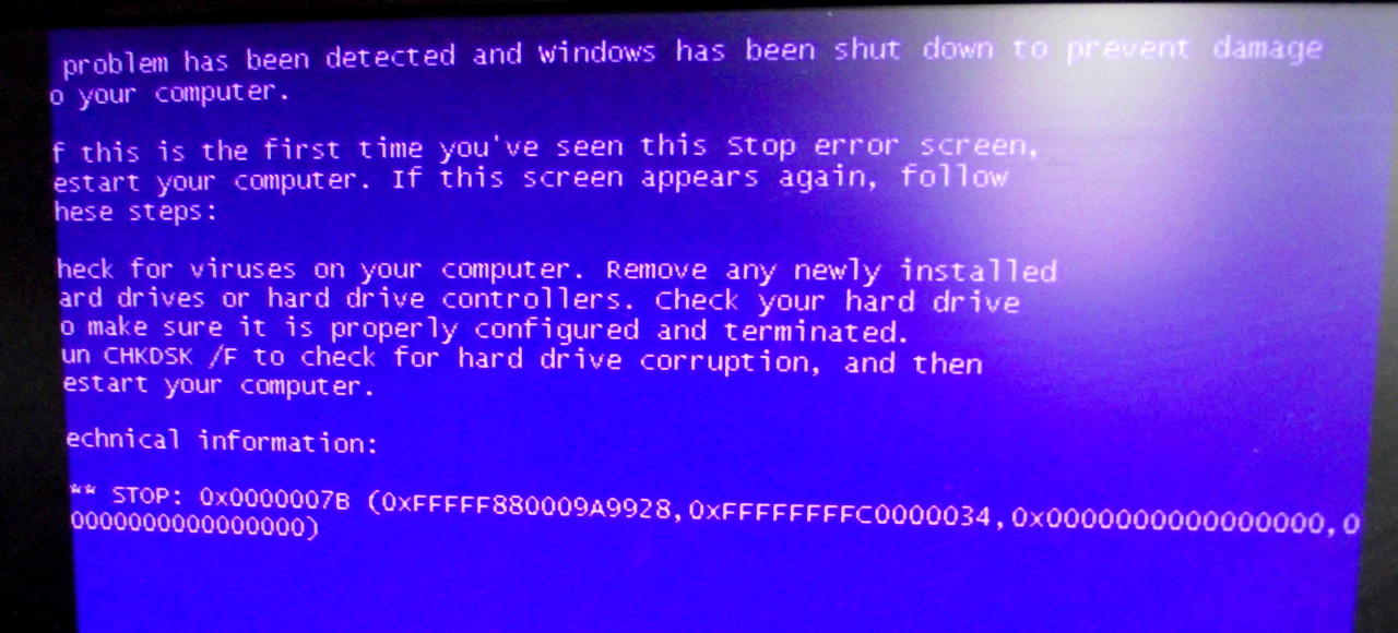

DELL 980 jogtiszta WINDOWS 7 három hét kikapcsolt állapot után, hálózatra kapcsolva bekapcsolás nélkül indult. Képen látható hibaüzenettel. Felajánlott javításokat követően másik képen látható hibaüzenet jelenik meg.
Mit javasoltok, hogyan tudnám helyreállítani adatvesztés nélkül?
MOD: Figyelj az írásképre és a helyesírásra légyszíves. Ezen hozzászólás, és a többi ugyan ezen témában született hozzászólásod miatt, több moderálási kérelmet is kaptunk.
Köszönjük előre is!
A hozzászólás módosítva: Jan 8, 2018
Moderátor által szerkesztve
(#) vargaf válasza CHZ hozzászólására (») Jan 8, 2018 / 1
Mi történik ha megnyomod az F2 gombot, a BIOS-ban beállítod a dátumot és az időt? Ezt kéri a kiírt szöveg.

(#) CHZ válasza vargaf hozzászólására (») Jan 8, 2018 /
Valoban nem ok az idobeallítas, meg nem jottem ra, hogyan tudnam beallítani.
