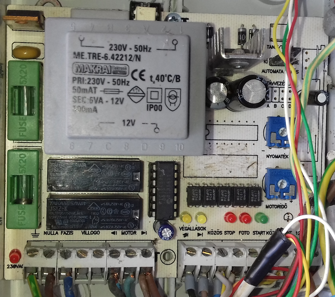

Felismeri valaki ezt a vezérlést? Tolókapu vezérlés.Az érdekelne hogy hogy lehet beállítani rajta azt, hogy áramszünet után nyisson,ne pedig csukjon.
(#) zsoltee0001 válasza Remci hozzászólására (») Dec 27, 2017 /
Ez a Roll-nak valami régebbi változata lehet, bár nem tudom, hogy a kérdésedre van-e válasz, nem hallottam még olyan opcióról amit így lehetne álligatni.
üdv
(#) Remci válasza zsoltee0001 hozzászólására (») Dec 27, 2017 /
Azért kérdeztem,mert ma voltam egy ismerősnél ahol elvágták a fotocella vezetékét,ezért nem csukott a kapu. Feltűnt hogy áram szünet után zár a kapu,nem pedig nyit. Pedig szerintem azt kellene neki. A potméterek és a jumper nem arra szolgál. Más állítási lehetőséget meg nem láttam rajta. Próbáltam a motor vezetékeit felcserélni, de annál is ugyanaz a helyzet. Még azon gondolkodtam, mi lenne ha a végállás vezetékeit felcserélném, de azt nem próbáltam ki. Lehet hogy valami butított vezérlés és nem is tudja ezt az opciót?
(#) uniman válasza Remci hozzászólására (») Dec 27, 2017 /
Ez igencsak szokatlan elvárás...nincs otthon senki és áramszünet után kitárul a kapu...szabad a "rablás"?
Biztos ez a kívánság? A motor két szélső vezetékét cseréld meg...meg az "automata zárást" nem szabad aktiválni, mert...
(#) Remci válasza uniman hozzászólására (») Dec 28, 2017 /
Bocsi, félre értettél. Nem azt akarom hogy önmagától nyíljon ki, hanem ha elmúlt az áram szünet, akkor a távirányító nyomásakor az első ciklus nyitás legyen, ne pedig zárás. Mint ahogy a többi vezérlésnél. A motorok vezetékeit megcseréltem, de hiába, az áramszünet utáni első ciklus akkor is zárás. Az automata zárás pedig ki van kapcsolva. Más állítási lehetőséget a motoridőn és a motor erőn nem látok rajta. De ha nem lehet változtatni, akkor így marad. Viszont ha az enyém lenne, biztos tennék bele valami értelmesebb vezérlést ez helyett.
A hozzászólás módosítva: Dec 28, 2017
(#) Remci válasza Remci hozzászólására (») Dec 28, 2017 /
Nos, a kérdésem tárgytalan lett. Ma a földben a tulaj kicserélte a 230-as kábelt,mert valahol zárlatos volt és időnként lecsapta az automatáját. Bekötöttem neki az újat a motorba,meg a kismegszakítóba is, és most már úgy működik ahogy kell, vagyis áramszünet után első gombnyomásra nyit. Tudom hogy ez nem a betáp kábeltől függ, de mikor tegnap próbáltam hosszabbítóval, ott pontosan ellentétesen működött. Már akkor látszódott hogy a 230-as kábellel is van gond, de már sötét volt hogy bármit is csináljunk vele. Meg kedve se volt 20m-t ásni, így ez mára maradt
