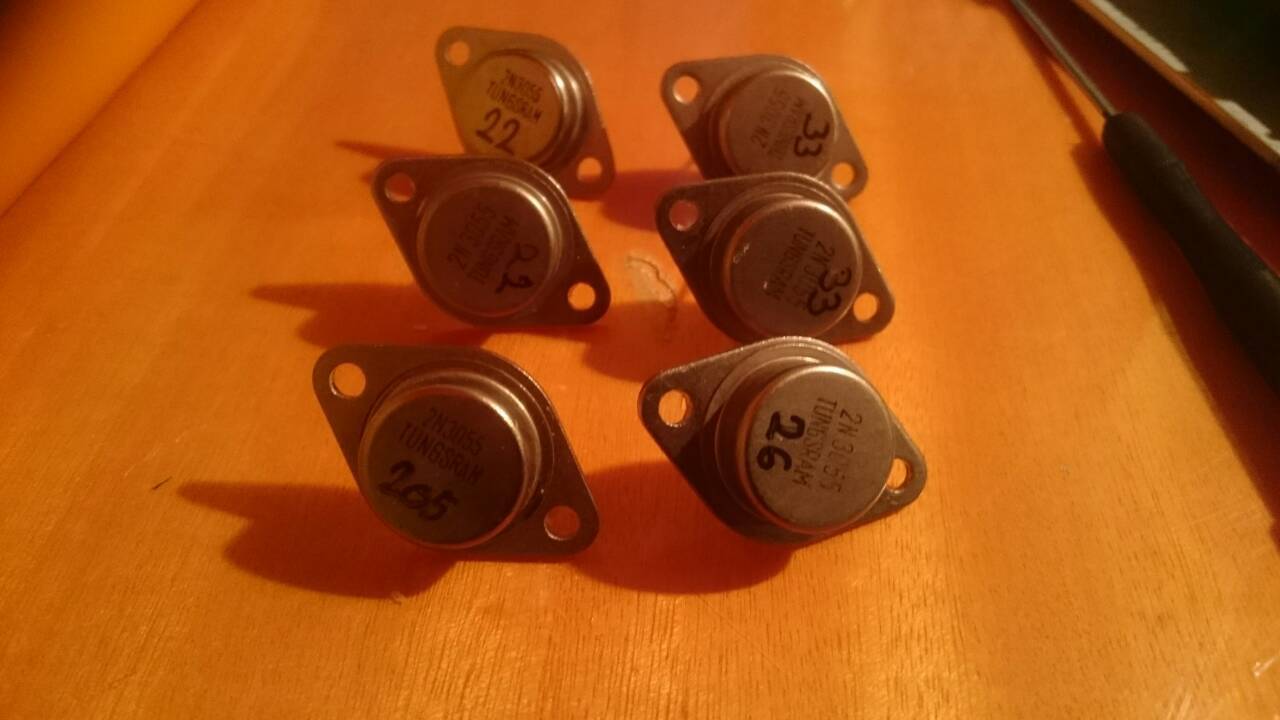

(#) Baxi hozzászólása Jan 6, 2018 /
Hi Mesterek!
Tervezek építeni Én is egy JHL-t, sztereóban. Még szerintem sose hallottam A osztályt szólni, nagyon kíváncsi vagyok a hangjára.
Ennyi végtáranyót találtam, megmértem piaci műszerrel a hfe-t. Értékek a táranyón felírva.
Szerencsére vannak párban mondjuk a 205-ös értéket érdekesnek találom , látszik rajta hogy jóval újabb gyártású
EZT a kapcsolást tervezem megépíteni, esetleg valakinek tanácsa mire érdemes még figyelni ?
