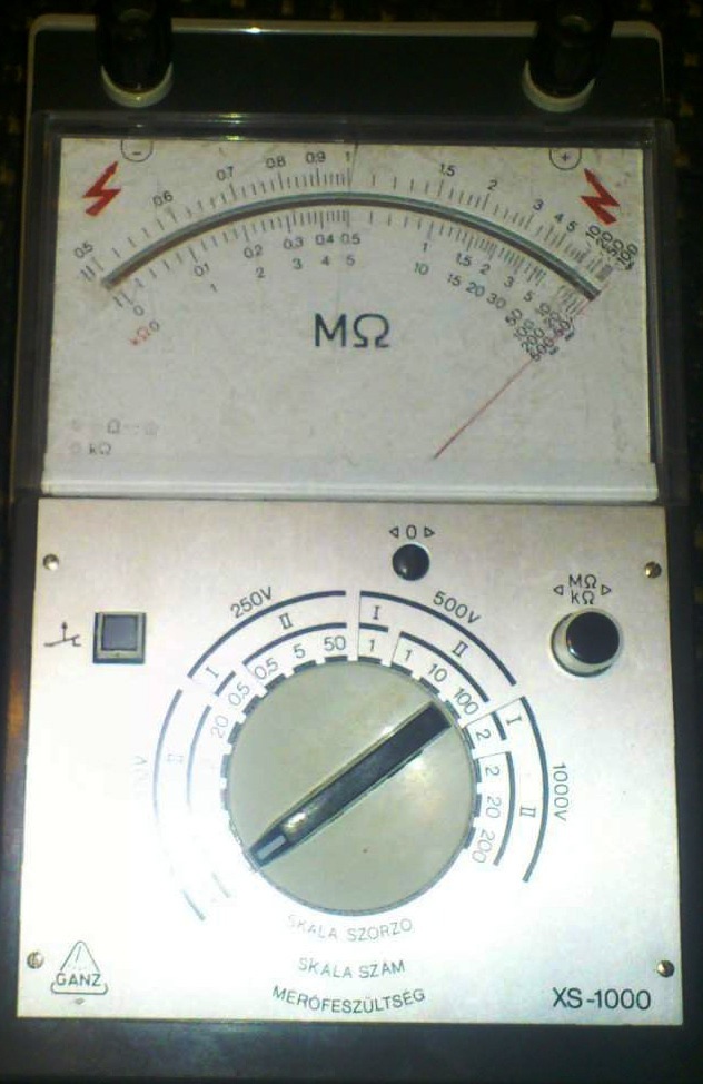

Szert tettem egy GANZ XS-1000 szigetelés vizsgáló készülékre. A mérés, kalibrálás végén, a transzverter gomb elengedésekor a mutató több-kevesebb lendülettel balra koppig kivág. Van valakinek esetleg a belsejéről valami érdemleges leírása, vagy használati tapasztalata?
Az erősáramú fórumon megnyugtattak, hogy ez így működik, ahogy. Tehát nincs más tennivalóm, használom egészséggel, amíg lehet...

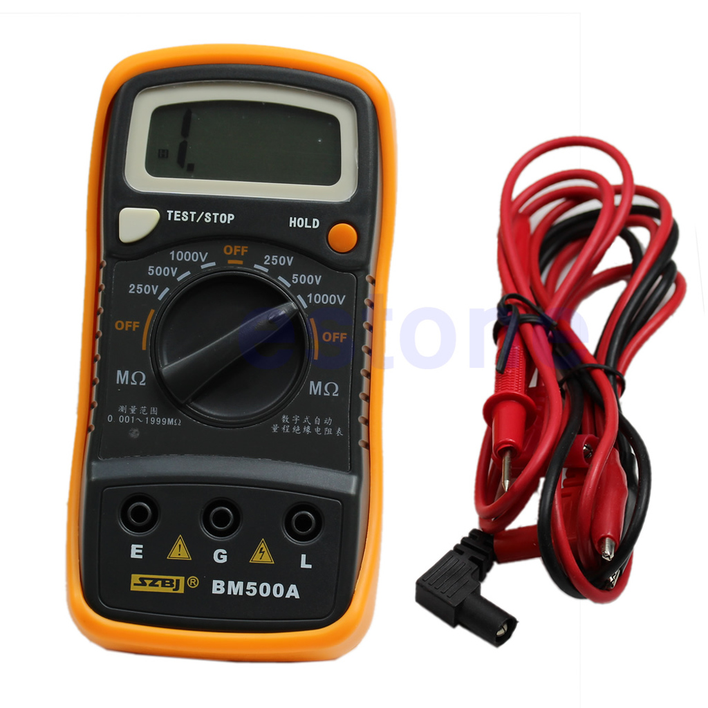

BM500A digitális szigetelésvizsgálót ismeri valaki? Kb 5000,-ért árulják az ebayen. Érdemes ezt megvenni? Elsősorban földkábelek szigetelését mérném vele. A doksiját csatoltam pdf-ben. Bővebben: Link - Itt kapható
Attól függ hogy mire akarod használni. Ezekkel az a baj hogy kicsi a mérőfeszültségük, trafókhoz pl. 2-4kV körüli kell.
Akarok egyet én is csinálni, kell egy DC-DC konverter 2-3kV körüli szekunderrel, meg egy analóg műszer az ehhez való mérőkörrel. A régebbi gyári szigetelésvizsgálók sem bonyolultabbak.
Az 1000V-os mérőfeszültség nekem pont jó. Más egyéb szempontból érdeklődnék, hogy a műszer mennyire megbízható. Gondolom egyen feszültséggel mér, nekem ez lényeges lenne, mert a kábeleknek jelentős kapacitása van. Akár 2-3 km hosszú földkábelekről van szó.

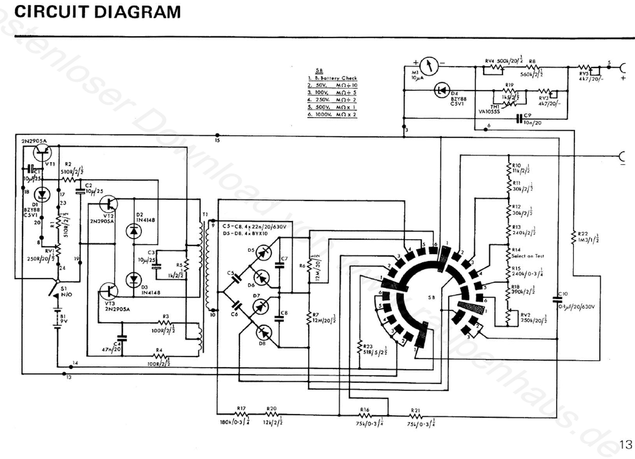

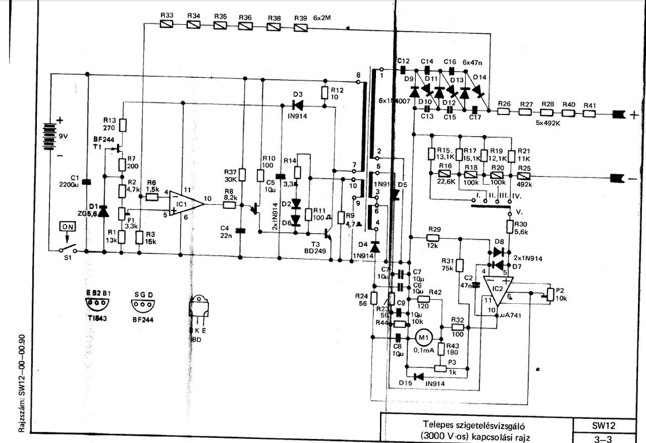

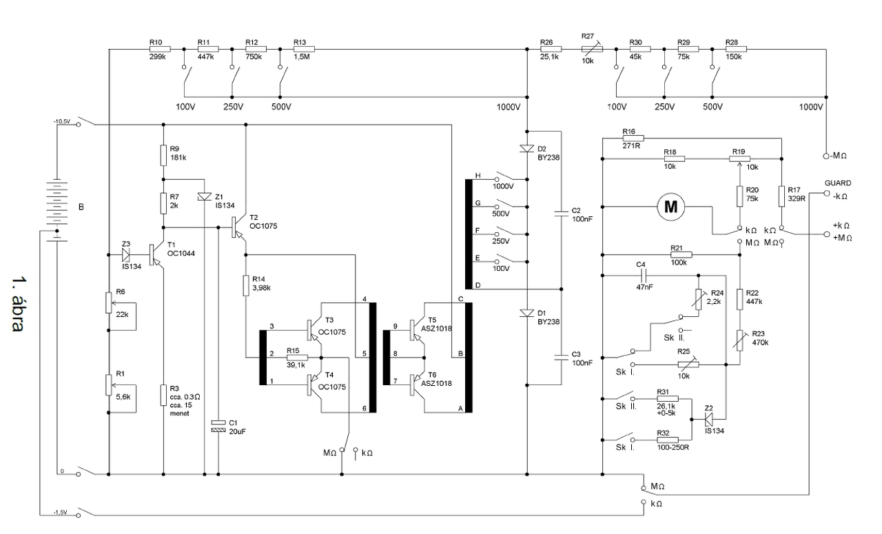

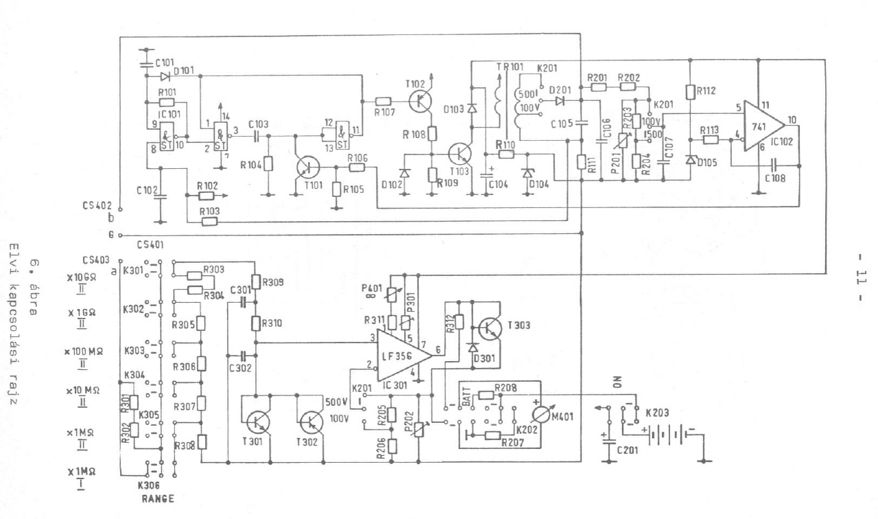

Skorinak az ígért rajzok, azaz folytatás az érintésvédelmi topikból. Ezek mind régi, egyszerű műszerek.
