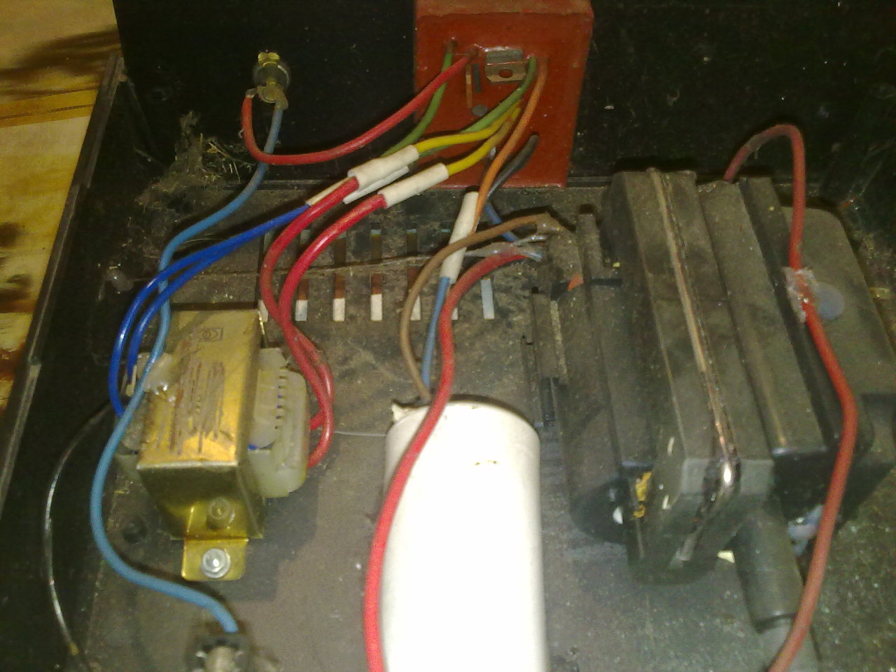

Javításra hoztak egy gyári? villanypásztort.Bekapcsolva halk búgás hallatszik.A kontrolllámpa nem világít,szikra nincs.
12V-os adapterről megy.
Segítséget szeretnék kérni a hibás alatrész megtalálásához.
Mit hol mérjek?
Ebben a témában nem vagyok otthon...
Üdv:Tom
(#) zosza18 válasza tomszojer hozzászólására (») Jan 11, 2018 /
A kábelezést elnézve... ez egy klasszik inverteres villanypásztor, amit az oldalon 6 milliószor megtalálsz.
Nézd át a trafókat, hogy nem-e szakadtak, majd a kondenzátort. Ha minden jó, akkor az elektronika kuka, építeni kell másikat bele. Találsz képet, leírást és NYÁK-rajzot is hozzá itt a topikban.
(#) tomszojer válasza zosza18 hozzászólására (») Jan 11, 2018 1 /
Szia.A sorkimenő bevezetésén 1.1 Ohm van,de a nagyfesz részen nincs ellenállás.Ez normális,vagy szakadás van?
A kondinak mennyi Volt-ra kellene feltöltődnie?
Üdv:Tom
(#) Remci válasza tomszojer hozzászólására (») Jan 11, 2018 /
Először is megmérném az adapter hogy jó-e? Utána a trafót nézném meg,hogy a primerje,szekunderje nem szakadt,vagy rövidzáras-e. A sorkimenő kimenetén Kohm
-os ellenállásnak kellene lennie. De ez szerintem csak a dobozában gyári, amúgy kisiparinak néz ki.
(#) tomszojer válasza Remci hozzászólására (») Jan 11, 2018 /
Szia.
A trafó jó.Tápegység jó.
Szerintem a sorkimenő zúg.
A kondi mérésekor először kiakad a műszer 1000 Volt DC-n,utána lassan lemegy 550V-ra és azt tartja.
Kicsit meglepődtem,mert amikor a kondira rátettem a műszert áthúzott a szikraköz.De csak egyszer.A sorkimenő kimenetén nincs mérhető ellenállás.Úgy mérve,ahogy a nagyfeszültségű kivezetés van a dobozon.
Olyan mintha az elektronika csak bekapcsolna,de nem szaggat.
Újabb kérdésem az hogy a szikraköz normál működés közben mindig áthúz,vagy csak akkor ha a kerítésben zárlat van?
A hozzászólás módosítva: Jan 11, 2018
(#) Remci válasza tomszojer hozzászólására (») Jan 11, 2018 / 1
Megmondom őszintén, én nem szórakoznák a javításával. Azt a beöntött elektronikát úgysem tudod javítani, bár ha szereted a kihívásokat akkor megpróbálhatod szétszedni. Megcsinálnám az itt fenn lévő inverteres pásztort, a sorkimenőt kidobnám és betennék helyette egy lada gyújtótrafót. Az adaptert, a kondit meg a kis trafót meghagynám az új elektronikához. Az is tud annyit mint ez,lehet hogy többet is.

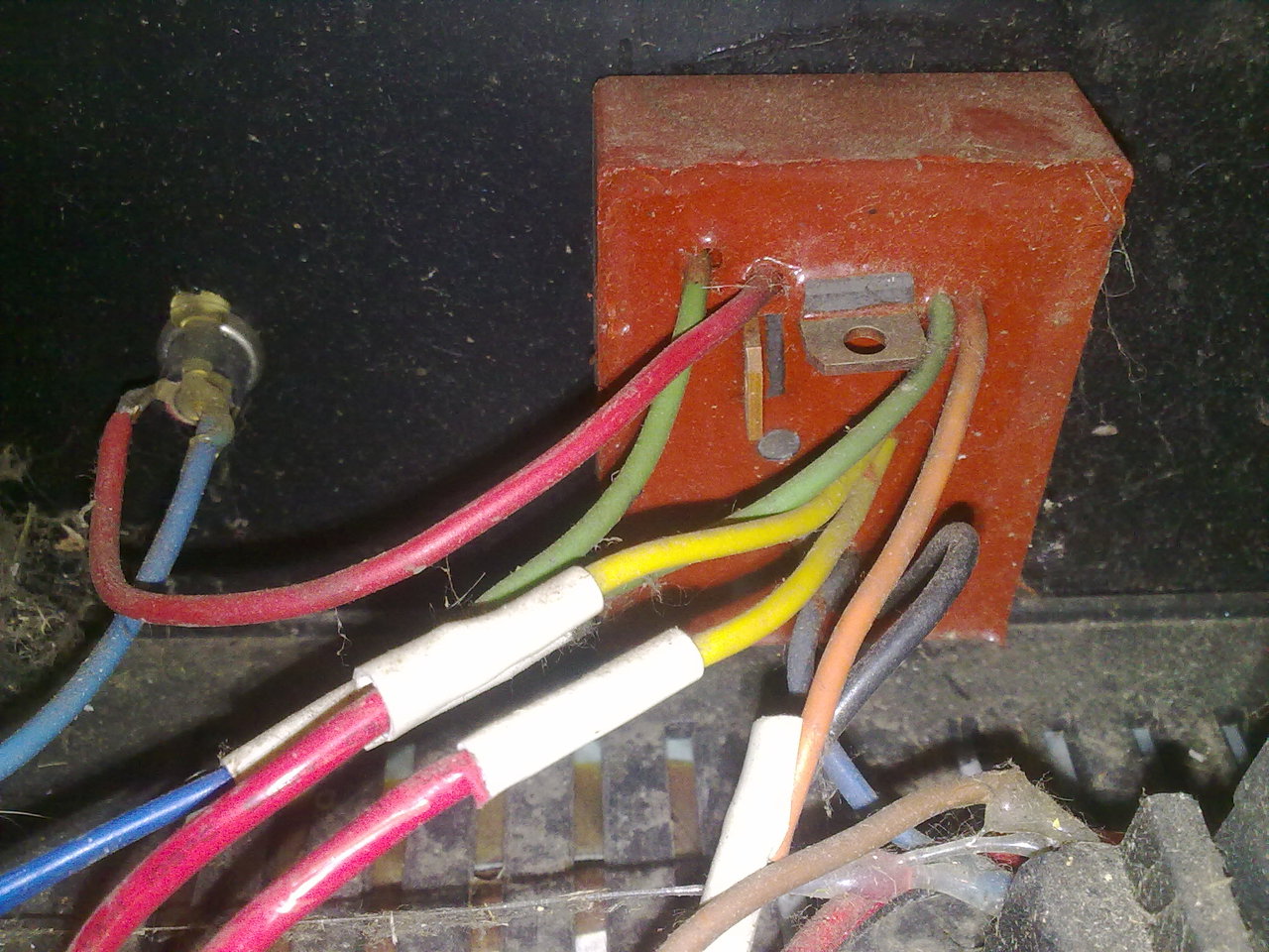

(#) engineerman válasza deak francis hozzászólására (») Jan 20, 2018 /
Ott visszacsatoló tekercs is van.. Nem csak a menetszám fontos, hanem a menetirány illetve a tekercsek kezdeti és vég kivezetéseinek helye. Plusz az egymáshoz képesti helyzetük a csévetesten... Ha nem tudod visszatekerni, szinte esélytelen újratekerni. És ahogy elnézem szépen elégett.. valószínűleg a szekunder oldali diódák zárlata miatt, és/vagy a tirisztor zárlata miatt.
A primer jellemzően 0,5 - 0,7 huzal párszor 10 menet.. A szekunder 2-300 menet 0,2 - 0,3 Cuz huzalból.. de a visszacsatolást ki kell totózni..
Ha jól sejtem 2 x 5 lábú a cséve, és abból legalább 6 láb van használatban ennél a típusnál
A hozzászólás módosítva: Jan 20, 2018
(#) deak francis válasza engineerman hozzászólására (») Jan 20, 2018 /
Szia.
Próbálkoztam már ilyen-olyan adatokkal megtekerni de nem igazán sikerült.
Ezen nem csodálkozom Ezt így szinte lehetetlen újratekerni.. Azonkívül ahogy elnézem, kissé hiányos a kimeneti oldal.. nincs fojtótekercs, sem a trafóval párhuzamosan kapcsolt kis értékű kapacitás. A tirisztort sem védi semmilyen párhuzamos nagyfeszültségű dióda.. Nagyon "spórolós" az elektronika tervezője. Így nem csoda hogy csúnyán elégett a trafó... És Feltehetőleg javítás után - már ha sikerül - ugyanez lesz ismét a sorsa hamarosan..

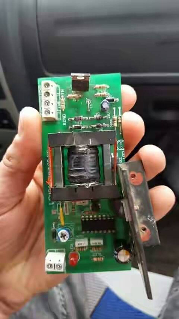

(#) Bender hozzászólása Jan 27, 2018 /
Kaptam egy villanypásztort javításra. Kicsit megette a nedvesség. Valakinek ismerős? Minden félvezető típusa le van csiszolva.
(#) zosza18 válasza Bender hozzászólására (») Jan 27, 2018 /
Itt van a Te pásztorod... olvasgass kicsit.
Villanypásztor
(#) deak francis válasza Bender hozzászólására (») Jan 28, 2018 /
Szia. A trafó mellett ,a tranzisztoron milyen alkatrészek vannak?
Egy (fehér)ellenállást látok és még van valami?

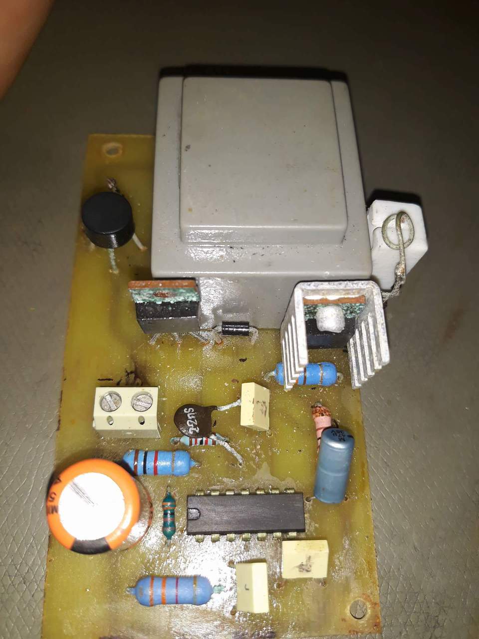

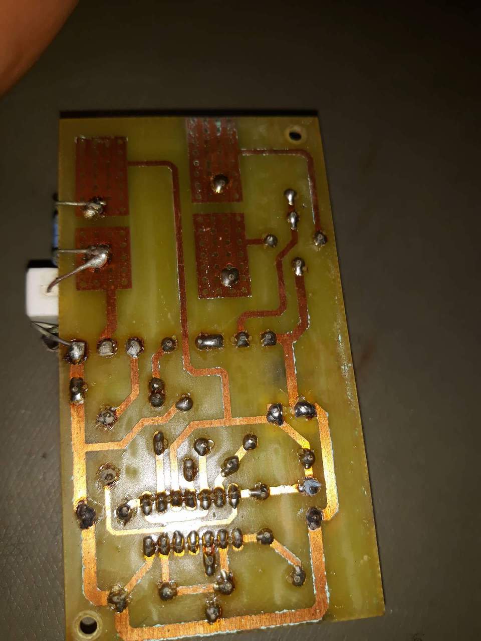

(#) Gabor62622 hozzászólása Feb 4, 2018 /
Üdv: Mindenkinek! Megépítettem egy pár "pásztort" több kevesebb sikerrel.Az első működik csak melegszik az NE555-ös a BU326 egy pár perc múlva tűz forró pedig hűtő bordán van. Kb 10 mm a szikra amit le ad. A második változat szintén ez a jelenség viszont szikra az nagyon pici vagy egyáltalán nincs is. A harmadik változat teljes kudarc az be sem indúlt. Sajnos csak az első és a harmadik változatról tudok küldeni képet, ha megtalálom a másodikat fel rakom. Habár meg található az oldalon " hibás terv "cím szó alatt. A hozzászólásokat, tanácsokat, jó ötleteket előre is kösz!
(#) deak francis válasza Gabor62622 hozzászólására (») Feb 4, 2018 /
Szia. Szerintem ezzel a tipusú pásztorral ne is foglalkozzál!,esetleg a klasszikus változattal.
(#) erdgab válasza Gabor62622 hozzászólására (») Feb 4, 2018 /
Az elsőnél nem jól van beállítva a kitöltési tényező (P1,P2),sokáig vezet a BU326.Megmondani látatlanban nem lehet,hogy melyik érték mennyi legyen.A másikat felejtsd el szerintem.Én egyikkel sem kínlódnák ezek közül,építsd meg az inverterest.
