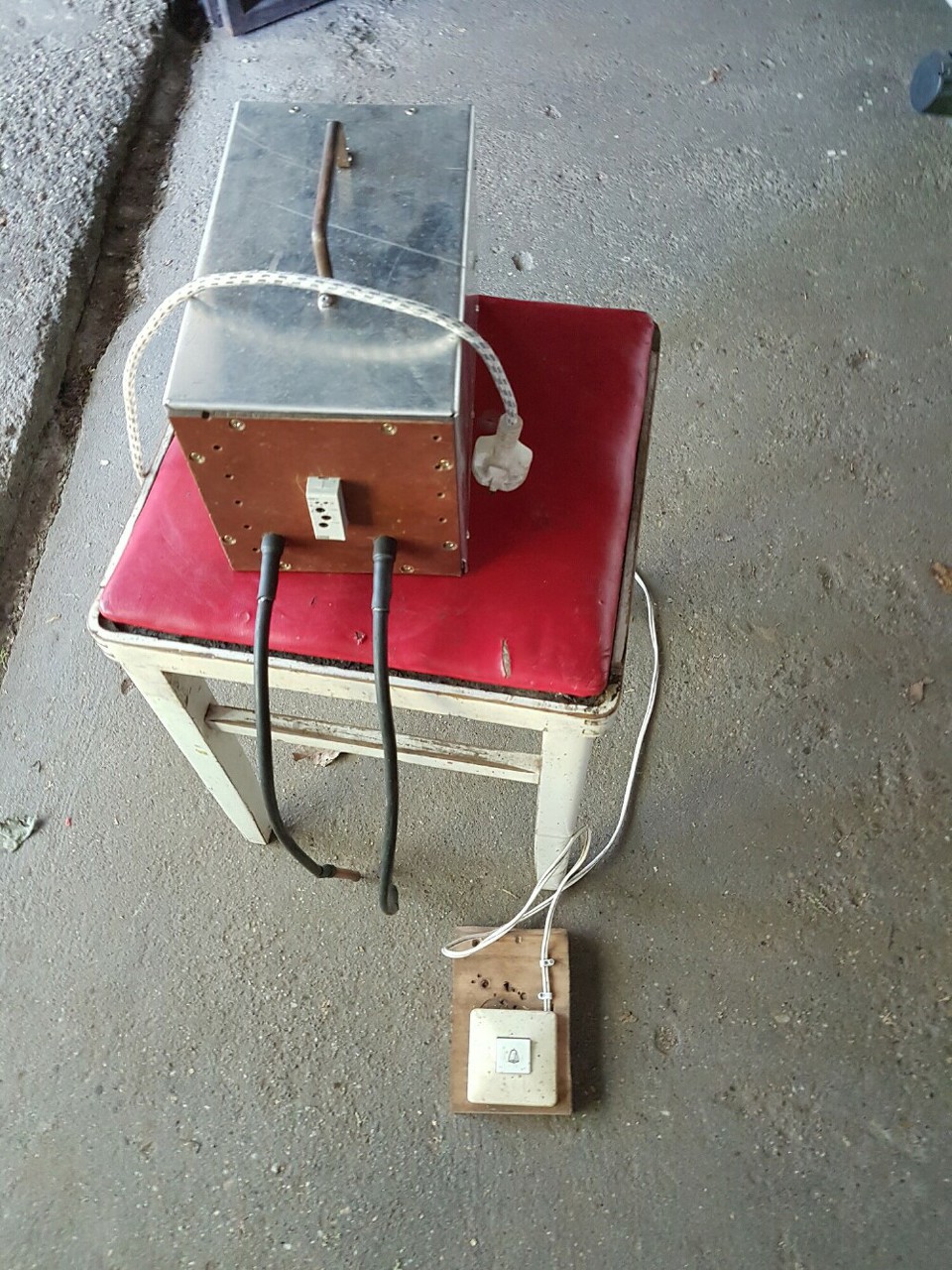

Itthon, a jofogas.hu-n találtam hozzá liion akkucellákat (104 db, 48V, 20Ah) olcsón (viszonylag), ebay-en szereztem be hozzá BMS-t (Battery Management System), szintén itthoni forrásból nikkelszalagot, mikrohullámú sütő trafójából csináltam hozzá ponthegesztőt, és megépítettem az akkupakkot. Mivel egy normál országúti kerékpárról van szó, az akkudobozt is magam készítettem el hozzá.

A rézlemezt asszem én is próbáltam, de nem sikerült ponthegeszteni. A mikrótrafón a 2-3 menet jó vastag kábelből a siker kulcsa. Az enyém így 0,3 mp időzítéssel csinálta a legjobb hegesztést, de nem volt szabad nagyon rányomni a csúcsokat, mert akkor nem melegedett fel megfelelő mértékben az anyag. 10*0,2-es szalagot használtam. A hozzászólás módosítva: Jan 22, 2018
