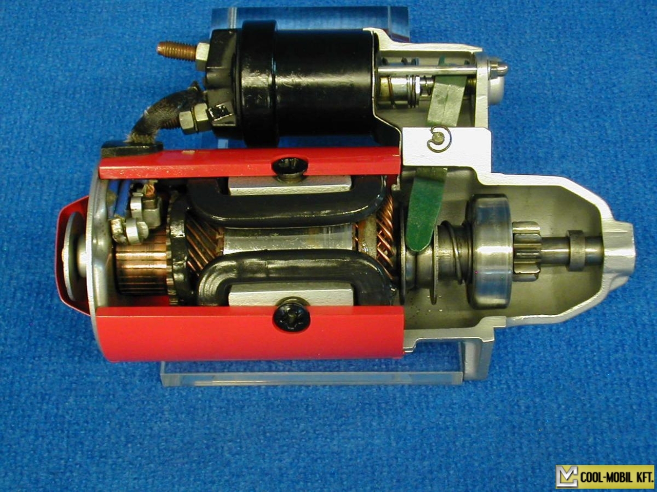

Inkább azon kellene gondolkodni hogy hogyan lesz szabályozva a teljesítmény?
Nem akarok hülyeséget írni, de mondjuk egy sorba kötött tirisztorral, nem lehetne megodani a PWM szabályzást?
Nagyáramú tirisztor
(#) csavarkulcs hozzászólása Jan 4, 2018 /
Egyébként jól látszik hogy kétszerolyan széles a kommutátor mint a szénkefe, a bendixet kilőve lehet azt a pussz felületet is használni hogy átvigye az áramot.

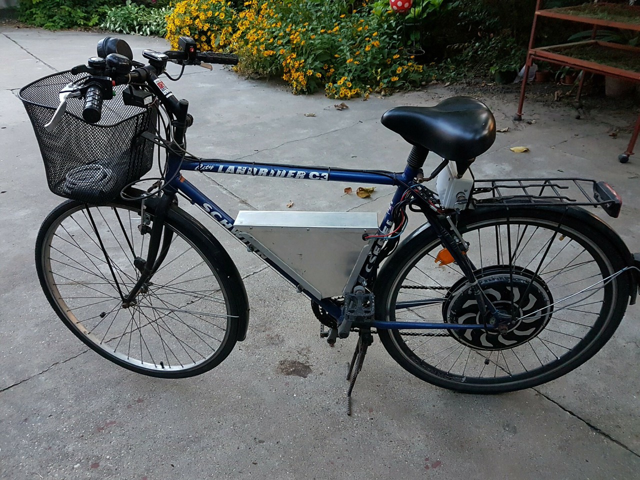

(#) bütykölő hozzászólása Feb 2, 2018 /
Tisztelt Biro F úr
Segitségét kérném az alábbi témában:Épitettem egy női kerékpár vázba egy elektromos biciglit,ami működik ugyan,de terhelés alatt leáll az agymotor .A hajtott kerék 60 fokos 1db Hall /a középső a két másikhoz képest forditva lett belerakva gyárilag /ezt a kinából rendelt teszt műszerrel megállapitottam ,kiszereltem,vissza ragasztottam beforrasztotta helyesen,igy már jó lett.Ez a kerék vadi ujj volt a piacon vettem 5e -ért vagy 4évet ált a lomosban most kezdtem el foglalkozni vele mivel 68 éves vagyok és már nehezemre esik a pedált taposni.Rendeltem hozzá vagy 2 éve egy Fokan FC-500W brushless controllert,2db jeladós fékkart és egy hall jeladós gázkart.Össze szereltem ,a tápot egy Bosch gyári akkupakk adja amit szintén a piacon vettem 5e -ért de a BMSpanelt ki kellett cserélni mert az volt benne a hibás tette bele kinából rendelt 10s 40A -os bms szabályzót igy jó lett,a benne lévő LI-ION cellák még fiatalok.Ellenőriztem a hall jeladást,valamint a kerék tekercsek sorrendjét,bekötöttem párhuzamosan a két fékkart ,valamint a gázkart/helyesen/.Rendben működött az álványon,fék-gáz rendben,de ráültem és el is indult velem de ha jobban ráhuzom a gázt megáll.Itt zeretnék segitséget kérni a tapasztaltabb kollégáktól.Motor 60 fokos talán 350w-os,a controller 36-48 V-os öntanitó vezeték össze dugásával beállitottam az előre forgást majd széthuztam gyujtás bekötve egy rejtett kapcsolóval,de vannak csatlakozók ameyek nincsennek bekötve .
1--5 vez hall jeladó és 5v fehér 5 vezeték bekötve
2--kék-zöld-sárga motorhoz menő vez. bekötve
3--fekete-piros vastag +- táp és vékony piros inditás bekötve
4--fehér 3-as piros,zöld,fekete gázkar bekötve
5--fehér 2-es fekete- kék-fehér csikkal fékkarok bekötve
6--piros 3-as szürke-fekete-lila sebesség --./. fekete föld- bekötve
7--piros2-es piros-fekete 41v és föld nincs bekötve ???
8--4-es piros zöld-föld,,kék +5v,,sárga +41v , üres --//-- ???
9--zöld hengeres barna vez sebesség jel --//-- ???
10-- fekete csatl fehér vezetékkel tanitás müködött
11--fehér csatl lila vez /high voltage..brake wire nincs bekötve ???
Hát ennyi az akkuk feszültsége nem esik terhelésre!
Nem szeretném tönkre tenni a controllert!

(#) Kovidivi válasza bütykölő hozzászólására (») Feb 2, 2018 /
"az akkuk feszültsége nem esik terhelésre!" - piacon 5eFt-ért nem kapsz ilyen akkupakkot, ami jó is. Minden egyes cellát egyesével le kell meríteni, közben mérni a kivehető kapacitást, megnézni, a belső ellenállása rendben van-e. Összeválogatni őket úgy, hogy minden egyes sorosan kapcsolt cella csoport kapacitása azonos legyen, amennyire lehet. Ha az egész pakkban van egy darab sorosan cella/cellacsoport, aminek a belső ellenállása sokkal rosszabb, mint a többi, a feszültség a cella kapcsain rohamosan fog esni, és át is polarizálódhat, kifolyik belőle a folyadék, tökreteszi a mellette levő cellákat. A feszültség nem fog esni, csak 3-4V-ot, ami nem feltűnő. Itt 10-20A-ek folynak, ha ezt nem tudja a pakk kiszolgálni, nem lesz gyorsulás. Mennyi cella van párhuzamosan? Minimum rakni kellene a balanszer kivezetésre lipo őrt (2db-ot, mert 1db csak 8celláig jó), hogy legalább pittyegjen, ha terhelés alatt mégis valamelyik soros tag feszültsége túl alacsony.
Ha 5eFt-ért lehetne rendes akkupakkot venni, én 10db-ot vennék. De nem lehet.
Még egy ötlet: lehet, hogy a 40A-es balanszer kapcsolta le a feszültséget! Sőt, valószínű.
Egyik ok: valamelyik soros cellacsoport feszültsége túlságosan alacsony, másik ok: 40A-nál több áram akart folyni (multiméterrel a söntön eső feszültséget lehet nézni). Figyelni kellene cellánként a feszültséget. Ezek szerint a bekötés jó.
A hozzászólás módosítva: Feb 2, 2018
Az akupakk ami gyujtást ráadva 41.0 v -6-10amperos terhelésre 1-2 tized v-ot csökken a feszültsége,de amikor leáll az akupakk feszültsége fennmarad.Elsőre én is erre gondoltam,de kizártam ezt.Van egy gyanúm :honnan tudja a kontroller hogy 36v-vagy 48v -on kell neki dolgozni?lehet,hogy a be nem kötött vezetékek valamelyikével kell tudtára adni!Ugyanis a kotrolleren a köv.felirat olvasható:Under voltage protecion DC31V/41V.
Szerintem tudja a kontroller detektálni. Amíg nem raksz lipo őrt a cellákra egyenként, addig nem tudod kizárni, hogy akár egy cella is a 10 sorba kapcsoltból nem hibás. Ellneőrizheted is, hogy lekapcsol-e az akksipakk. Ha raknál rá valami LED-et, ami gyorsan reagál a feszültségesésre, akkor láthatod, ha egy pillanatra megszűnik a feszültség. A normál izzó, vagy bármilyen pufferelt világításnál nem fog bevillanni semmi. Lehet, hogy csak 100mS-ig tilt le a védelem, és mikor visszakapcsol, a kontroller újraindul. Újraindulásnál van benne olyan védelem, hogy addig nem pörgeti a motort, amíg a gázkar vissza nem áll nullára. A multiméter is puffereli a feszültséget, 100mS kihagyást nem fog észrevenni.
Szkóppal lehetne látni a legjobban.
