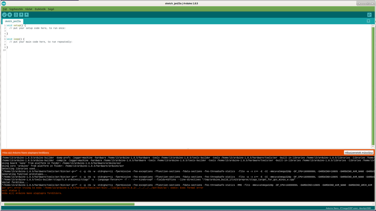

Nagyon kezdő kérdésem lenne: Mi lehet a probléma? Nem fordul le a program. Segítségeteket köszönöm! |
