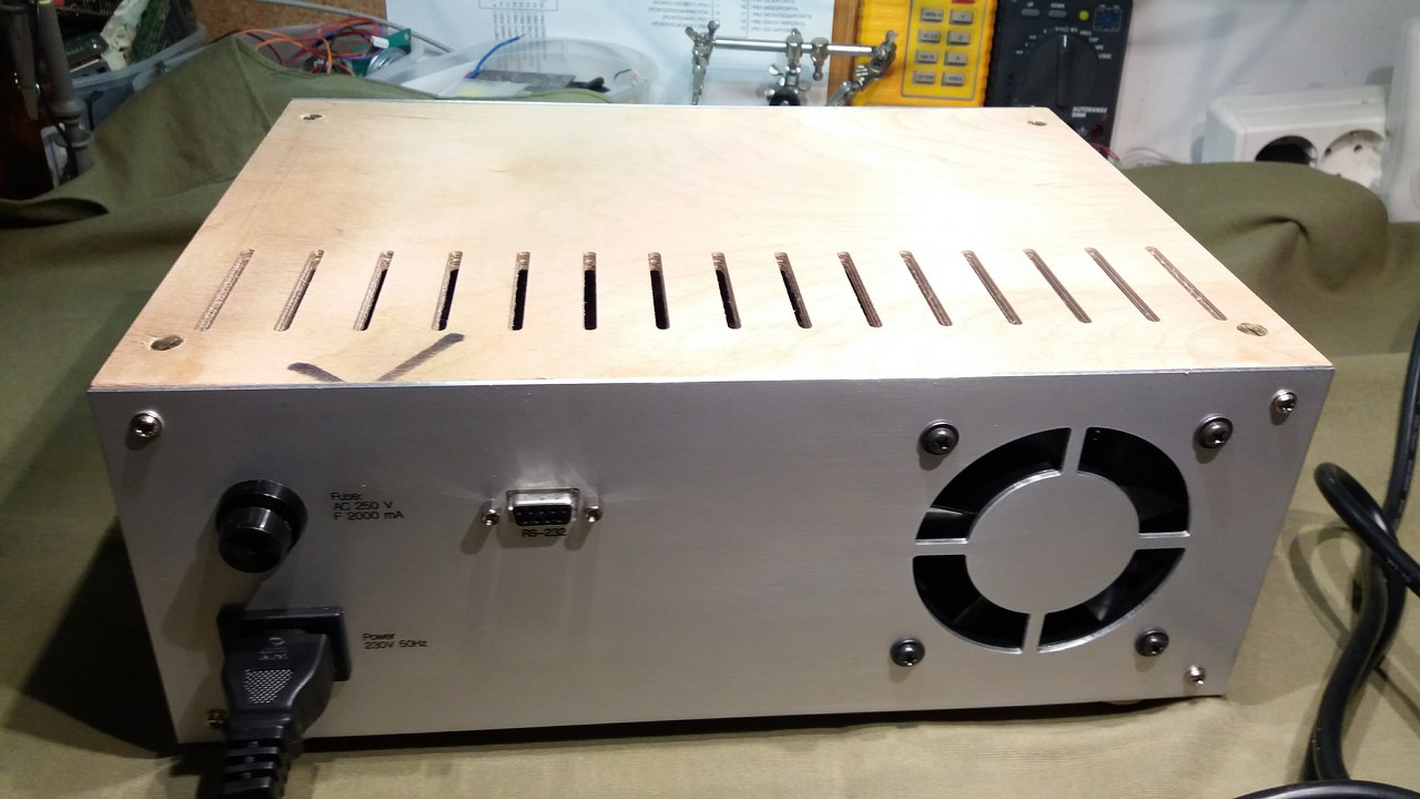

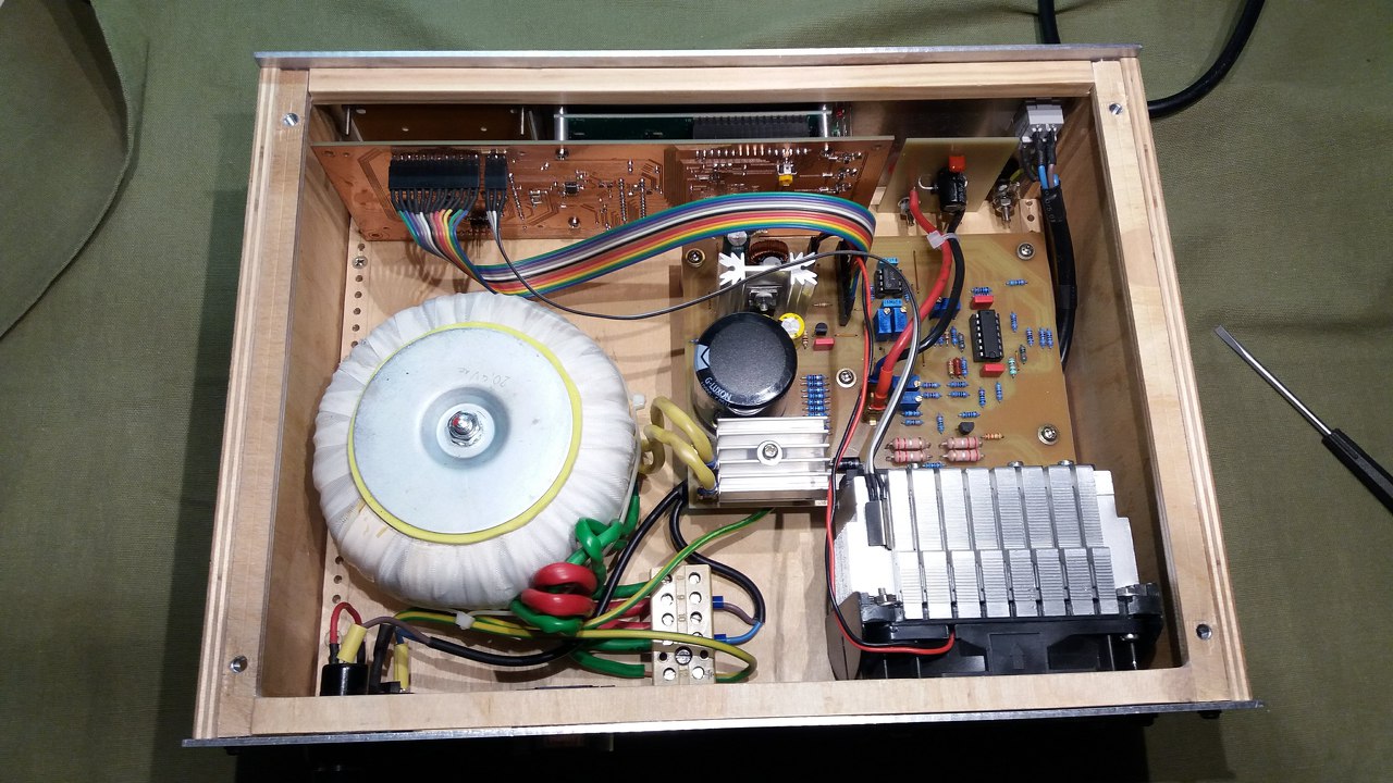

(#) tkovacs hozzászólása Jan 23, 2018 / 36
Labortápomból csináltam egy másik példányt, amit a garázsba szánok. Programozhatóságából adódóan kiválóan alkalmas akkumulátorok töltésére. Egyszer - a doboz festése miatt - még szét kell szednem az egészet.
(#) vargham válasza tkovacs hozzászólására (») Jan 23, 2018 /
Tetszik. Jó a betűtípus az előlapon.
(#) szucsistvan123 válasza tkovacs hozzászólására (») Jan 23, 2018 /
Jól néz ki grat!
Az előlap gravírozva lett?
(#) tkovacs válasza szucsistvan123 hozzászólására (») Jan 23, 2018 / 2
Minden CNC-vel készült, előlap és hátlap feliratok, kivágások, nyákok, és a doboz is.
(#) palj válasza tkovacs hozzászólására (») Jan 24, 2018 /
Ez igen! Gratula!
Szép és rendezett belső!

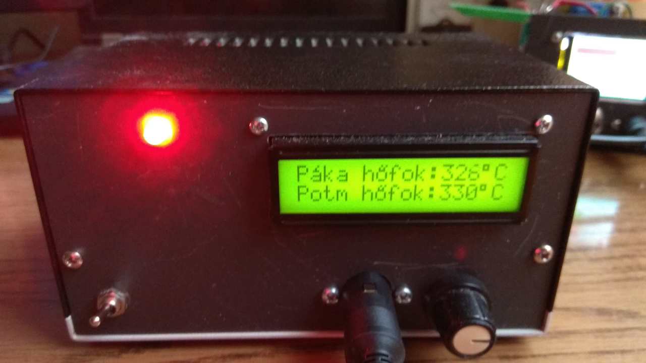

(#) lm53 hozzászólása Jan 24, 2018 / 5
Digitális forrasztópáka (Arduino, MAX6675 precíziós hőmérő). Beállíthatósági tartomány 100-450 °C .
A dobozok még szépítésre várnak. A TFT-s változat programilag azonos az LCD -vel, ez volt a "játék része" a projektnek.

(#) Ge Lee válasza lm53 hozzászólására (») Jan 25, 2018 /
Nekem lennének ezzel kapcsolatban kérdéseim. Milyen pákával használod, és munka közben mennyit tér el az aktuális hőfok (gondolom a hőelem feszültségéből van mérve) a beállítottól? Tehát pl. a 330 potihoz képest mennyit ingadozik a pákáé?
(#) Johnny0004 válasza lm53 hozzászólására (») Jan 25, 2018 /
Láthatnánk belülről is? Hőelem hideg pont kompenzálás van benne? AC vagy DC a fűtés?

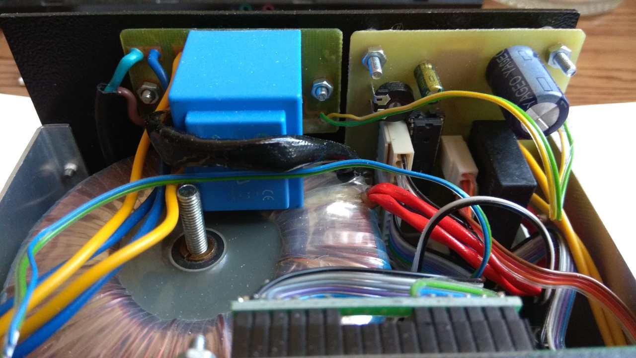

(#) lm53 válasza Johnny0004 hozzászólására (») Jan 25, 2018 / 3
Itt van két kép a belsejéről. A hőmérő IC -ben van kompenzálás (Dallas, MAX6675). AC a fűtés, egy szilárdtest-relé kapcsolja.
(#) lm53 válasza Ge Lee hozzászólására (») Jan 25, 2018 /
A Hestore -nál kapható IRON-N-24V típusú pákához terveztem, azzal is használom (jó a kínai Hakko-pákához is). A páka hőelemét méri a hőmérő IC (MAX6675 a típusa, 0-1024C között mér 0.25C pontossággal). A páka hőtehetetlensége miatt olyan 6-8 fok lehet a beállítotthoz képest az eltérés, ez programozhatóan lehet +/- 3-4 fok vagy fel-le irányú 6-8 fok.
Köszi, igazából erre voltam kíváncsi hogy hoz-e a látványon kívül bármilyen hasznot a szabályozó agyonbonyolítása, a kompenzálás meg a kijelzők. Ezek szerint az égvilágon semmit.
Mértem folyamatosan az Ersa hegyét munka közben, tehát nem a fűtőbetétet hanem a hegy végén lévő ón hőmérsékletét ezzel a primitív LM358-as szabályozóval, és 8-10 fok hőingadozás van, ezen belül szabályoz. Tehát 4-5 fokot hűl vissza, és ugyanennyivel fűti túl.
(#) nagym6 válasza Ge Lee hozzászólására (») Jan 25, 2018 /
Szerintem is. Lehet akármilyen spéci elektronika, ha ónhoz érintem a páka hegyet, valamennyire lehűti a hideg ón, hőtehetetlenség miatt fűtőszál hiába kínlódik bármennyire.

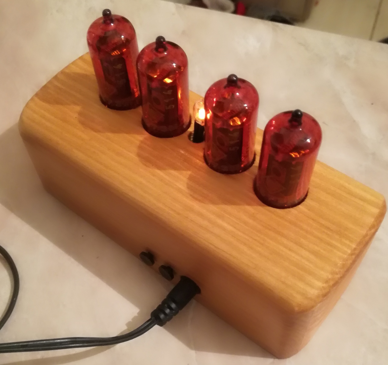

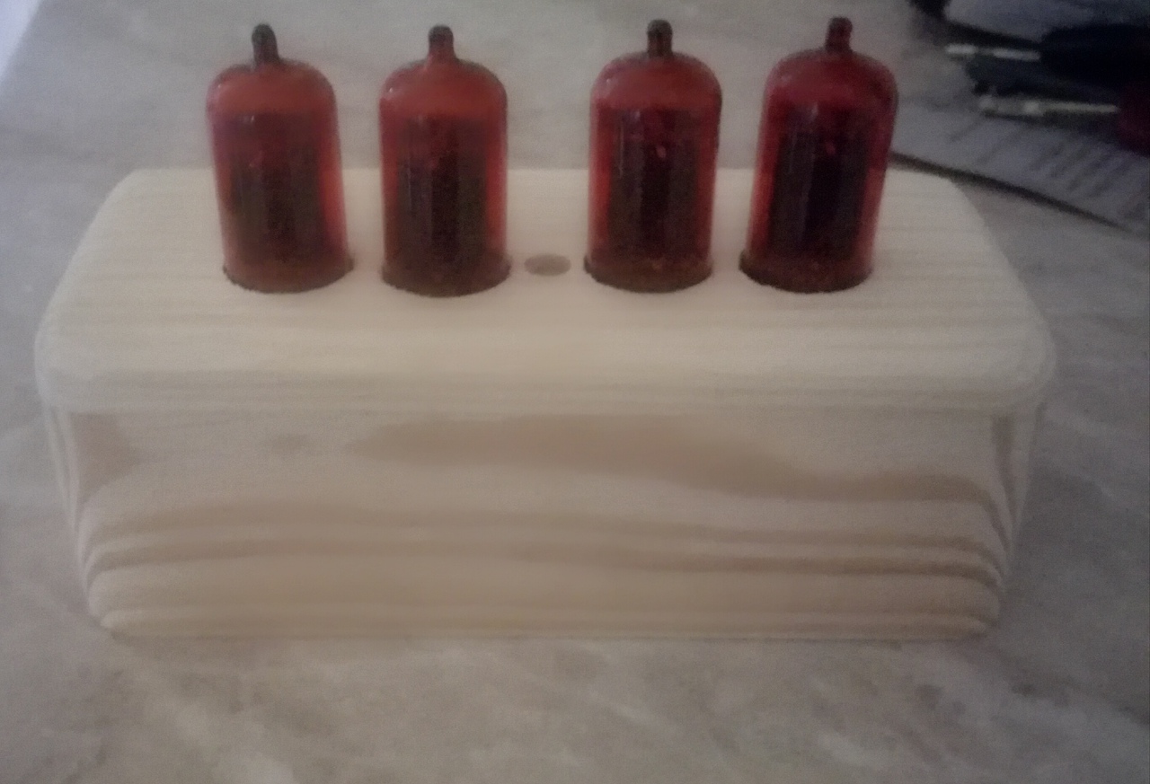

(#) madzagos hozzászólása Jan 28, 2018 / 22
Üdv mindenkinek!
Ma befejeztem az órámat. Dobozba került. Néhány kép róla. Az első és a harmadik kép építés közben készült.
A hozzászólás módosítva: Jan 28, 2018
(#) granpa válasza madzagos hozzászólására (») Jan 28, 2018 /
Nekem nagyon tetszik: minimalista kivitel, semmi procc, letisztult forma, funkció.
(#) Botond08 válasza madzagos hozzászólására (») Jan 28, 2018 /
Nagyon szépen néz ki! Gratulálok!

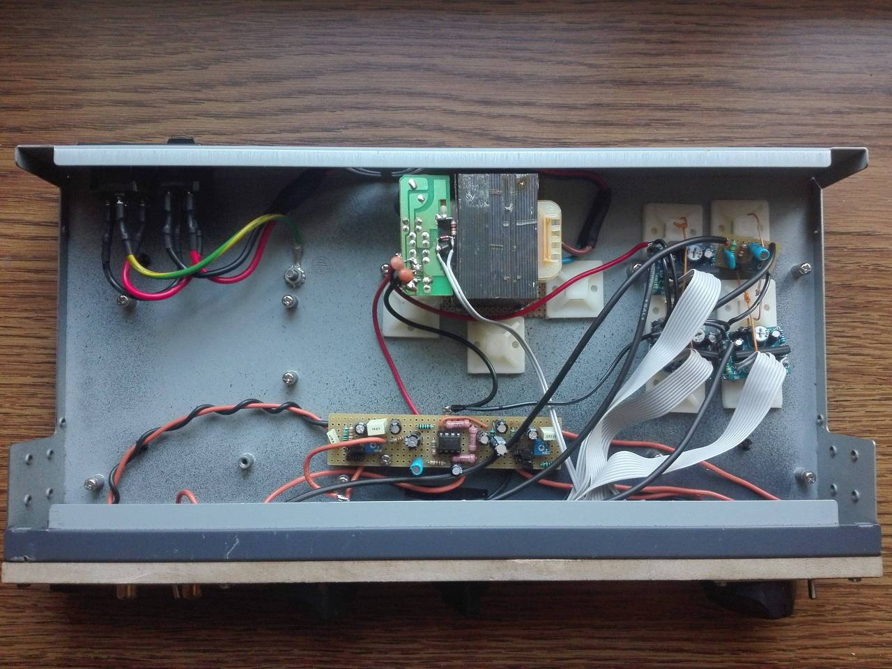

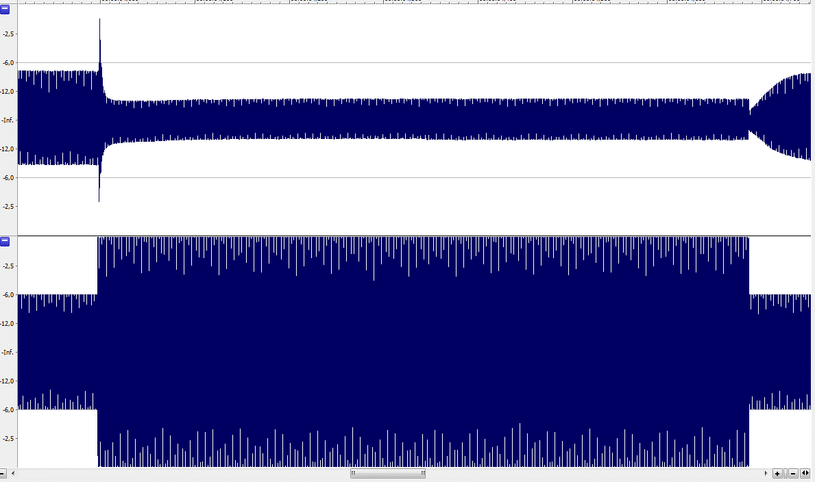

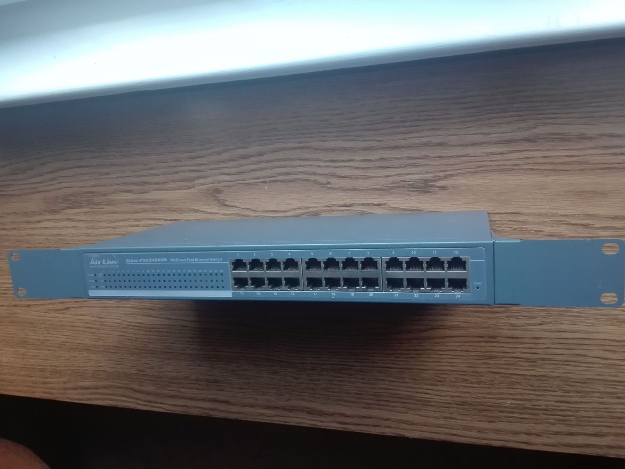

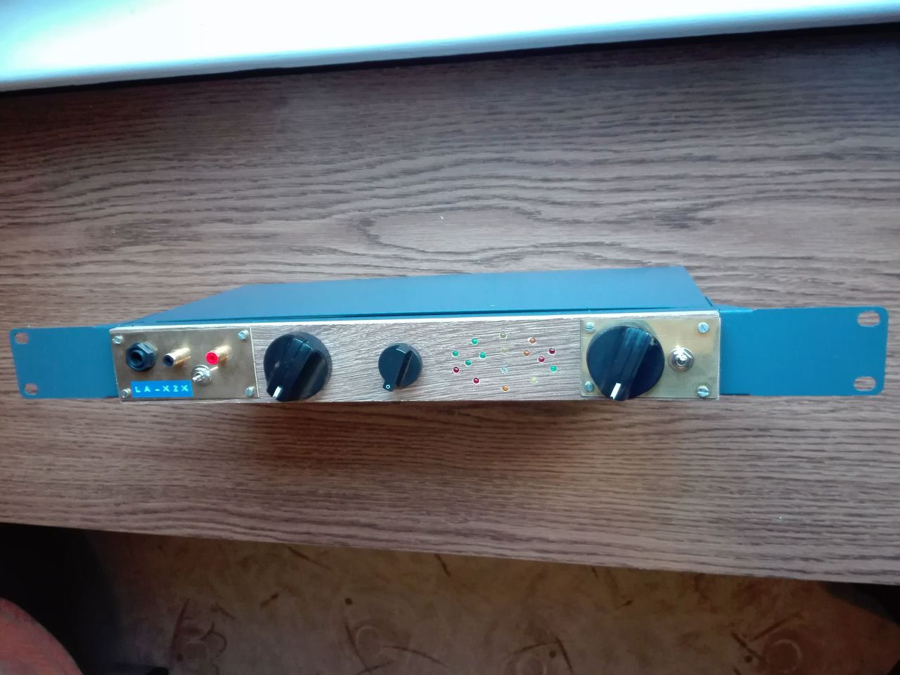

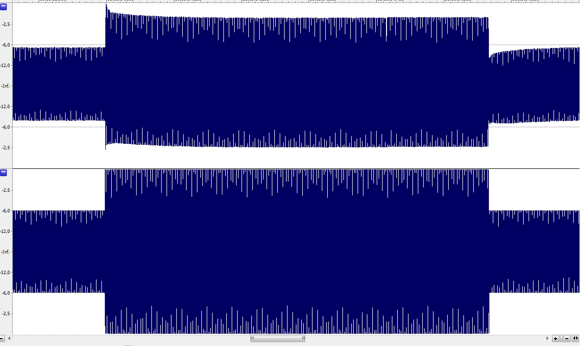

(#) teddysnow hozzászólása Feb 3, 2018 / 5
végre elkészült a kompresszorom. Gitár előerősítőnek indult, de nem lett beépítve. Aztán pihent vagy 3 évet, majd átalakítottam kompresszorra. Megint félre tettem vagy 3 évre, mert nem úgy működött ahogy kellett volna. Szereztem pár rossz rack-es switchet és beleépítettem.
Két FET-es erősítő között egy fényellenállásra világít két paralel LED, röviden. A fényellenállás katalógus szerint 10ms gyors, de kisebb ratio állásban 3-6ms az attack és kb. ennek a tízszerese a release ideje. Az ábrákon jól látszik az attack-ja és a release ideje. A videóban meg a hangja.
