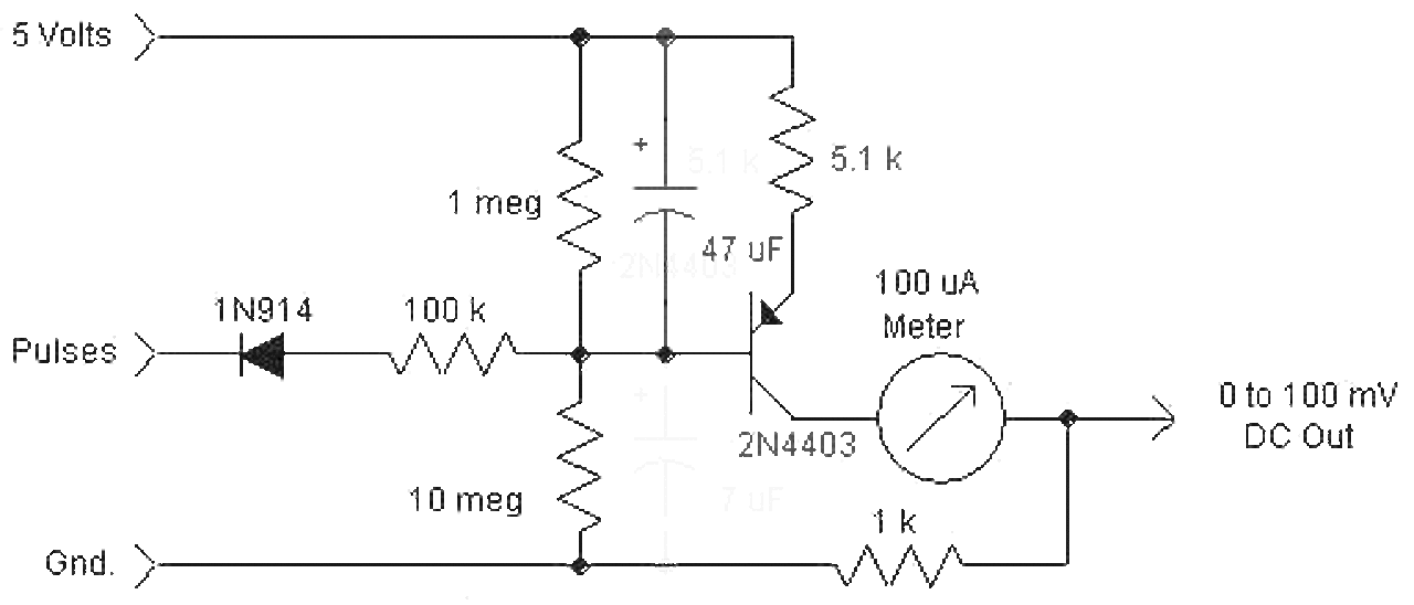

Ezen a linken van egy rajz valamit nem tudok értelmezni mindent leolvastam de egy dolog megakasztot 10MH NA EZ MI?
10 mH, tekercs. m és M közt van némi különbség.
Bocsi elirtam köszönöm Bakman

Megépítettem én is ezt a kapcsolást. detektor. Elkészíteném hozzá, a 100uA-es műszeres mérést is, csak egy bajom van vele. Egyik helyen azt írják, hogy intenzitás mérő. Másik helyen meg azt hogy "távolság" mérő. Azaz, minél közelebb villámlik, annál jobban kitér. Engem az utóbbi érdekelne. Át tudnám valahogy faragni, hogy ne átlagoljon? ( persze ha átlagot mér, sajnos nem vagyok tisztában vele. ) Köszönöm előre is!
Nincs ellentmondás a két jelleg között, mert minél közelebbi a villámlás, az annál intenzívebb vételt eredményez.

Találtam 2 videót. Az első ez lenne, ami érdekelne. ( kicsit rossz a minősége sajnos, de kivehető) Első videó. Ez érdekelne. Majd itt egy másik videó, Ez szerintem az átlagolós: Második videó
A második az értéktartó tulajdonság miatt jobb. Tehát a jel beérkezése után a mutató lassan tér vissza, ezért ez informatívabb.
Idézet: Ezt inkább úgy kell értelmezni, hogy minél nagyobb jelet fog, annál jobban kitér. Egy közeli, de kis kisülésnél vagy egy távolabbi, de nagyobb villámnál könnyen lehet ugyanakkora mérési eredmény. Egy pontból mérve sem az irány, sem a távolság sem a villám "mérete" nem határozható meg. „minél közelebb villámlik, annál jobban kitér”
Itt van a műszeresről egy kapcsolási rajz. Gondolom a 47µF kondi kisülése határozza meg a mutató visszatérési sebességét. Ha azt kikapom belőle, akkor gondolom, csak egy pillanatnyi impulzust kapok. Jó a gondolatmenetem? vagy felejtsem el?
Idézet: „Egy pontból mérve sem az irány” Ezzel azért vitatkoznék. Irányszög mindenképpen mérhető. Háromszögeléshez persze kell legalább még egy állomás. Bő irodalma van, mellesleg a neten.
Igaza van Bakman kollégának, ezzel a "műszerrel" sem irányát, sem távolságát nem lehet mérni, csak azt jelzi, hogy van.
