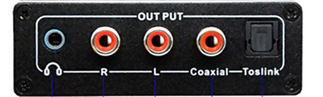

Köszönöm az ötleteket és a segítséget! Úgy döntöttem hogy az analóg aux kábelt elfelejtem és ezt a DAC-ot alakítom inkább át. Először meghallgatom közvetlen a poti után levéve a jelet. Bár nem tudom kivezérelné-e a Sony erősítőm elő fokát rendesen. (A csatolt képet az erősítő manuáljából szúrtam be az erősítő bemeneti érzékenységéről.) Ha nem akkor gondolkodok egy FH6 fejhallgató erősítő építésén és utánakötésén. Egyébként a 2 db SMD kondit ha cserélni szeretném, azt hogy tudom meg mekkora kapacitásúak kellenek? Nem látok semmi jelölést rajtuk. Van a multiméteremen kapacitás mérő egyébként azt bent a kapcsolásban is használhatnám?
(#) tothbela válasza djnyary hozzászólására (») Jan 26, 2018 /
Úgy látom, a DAC hátán van direkt vonali kimenet is. Nem tudom azt nézted-e már. Az biztos kivezérli az erősítődet. Nálam egyből a 10 lábú pici konverterből jön ki a jel.
A kondicsere csak az után jöjjön, ha már a kerregés megszűnt. Először a tápcsere. Az, hogy meg tudod-e mérni a kapacitását egy kondenzátornak úgy hogy ahhoz más alkatrész is kapcsolódik, az műszertől és a csatlakozó alkatrészektől függ. Inkább azt mondom hogy nem. Viszont az értékét ki lehet kalkulálni. Mivel elsődlegesen a potméterrel együtt alkot egy felüláteresztő szűrőt, ennek a potinak az értéke határozza meg a töréspontot. Ha például a poti 10kOhm-os, akkor 1µF kondenzátor esetén 16Hz-re adódik a töréspont. Megoszlanak a vélemények, hogy mekkora legyen az alsó átviteli frekvencia, de erről nem akarok véleményt mondani. A kondenzátorok hangjáról sem akarok vitázni, viszont tapasztaltam, hogy ezeknek a nem feltétlen audiofil felhasználású kondenzátoroknak akkor van érezhető minőségrontó hatásuk, ha a velük alkotott áramkörben a olyan frenvencián van töréspontjuk, ami a hallható tartományban van. Tehát elsősorban hangszínszabályzó, valamint RIAA korrektorban erősen kerülendő a használatuk.
Azt szoktam ajánlani, hogy amíg MP3-mat hallgat valaki, addig ne költsön drága kondenzátorra. A lányom elvan a BT aktív (egyébként házi építésű) boomboxával, tehát neki hiába ajánlana valaki ilyen drága kondenzátort. Én meg ha tehetem, nem is használok kondenzátort. Igyekszem DC csatolt láncot használni.
De ha megnézed, az erősítődbe is több helyen van kondenzátoros csatolás, így mérlegelendő hogy milyen kondenzátorra cseréld ki a kis kerámiákat.

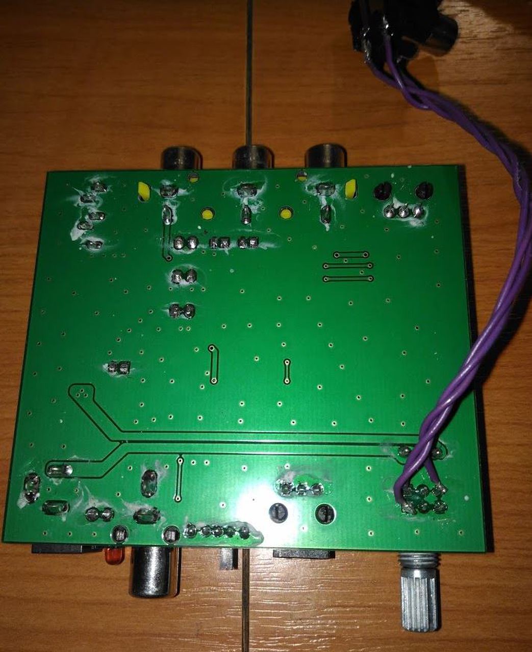

(#) djnyary válasza tothbela hozzászólására (») Jan 26, 2018 /
Vonali kimenetet nem találtam rajta sajnos. Ráforrasztottam egy sztereo RCA csatlakozót a potméter bemenetére. így kipróbálva jelentősen mérséklődött a sípoló alapzaj! Bár ha nagyon feltekerem az erősítő hangerejét még hallatszik, de már egyáltalán nem zavaró. Az erősítő bemenetét így is hogy nincs utána a TDA bőven kivezérli. Azért egy rendes trafós tápot még kapni fog szerintem. Egyébként az MP3-at már egy ideje kerülöm, helyette flac-ben szerzem be a zenéket. A kondenzátorokat sajnos nem tudtam kimérni bent a helyén. A poti az 10kOhm-os egyébként.
Akkor nem ilyen a háta?
Értem egyébként most egy darabig szerintem nem piszkálom a kondikat egyenlőre elégedett vagyok a hangjával.
Ugyanilyen a hátúlja, viszont az RCA kimenetet és a jack kimenetet is erősíti a potija ezért gondolom hogy az is biztosan a TDA után van már.
Nekem fémházban van gyárilag, bár most próba alatt nem volt benne.
Még fúrnom kell rá egy lyukat ahol kivezetem a közvetlen kimenetét, vagy lehet kap rá még egy jack aljzatot az még esztétikusabb lenne a dobozán belül.
Elemről még nem próbáltam ki, de egy próbát megér.

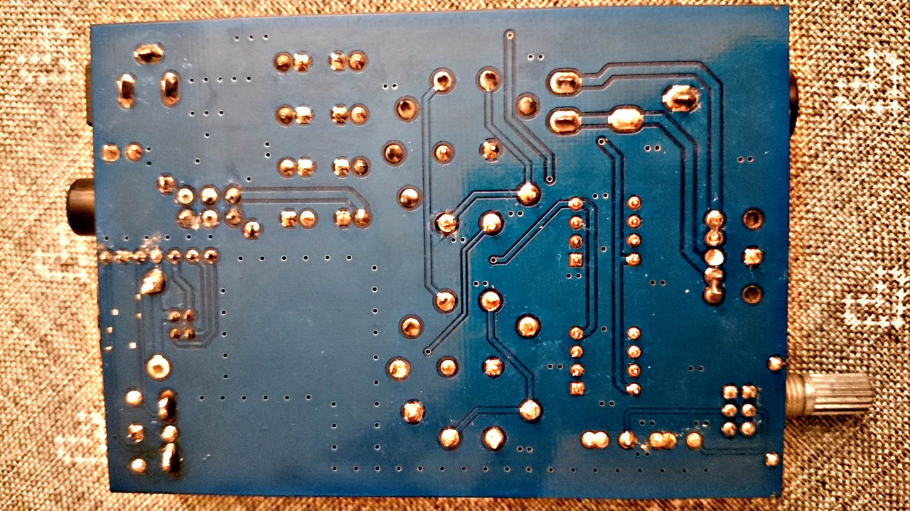

Ha le tudod fotózni a panel alját is, akkor végigkövetve a vezetékelést kiderül hogy átmegy-e a TDA IC-n a jel. Az is megoldás, hogy a jelenlegi RCA kimenetek csatlakozásait valahogy leválasztani a mostani pontról, és a megfelelő helyre vezetékelni. Így nem kell fúrni.
Ha a kicsatoló kis elkókat eltávolítod a kimenetről, máris ott van két forrszem, amire rá lehet kötni a megfelelő pontokat.

(#) sandor1632 hozzászólása Jan 26, 2018 /
A DAC kicsatoló kondija 3,3µF kerámia.
Lásd adatlapja. A kínai ettől ritkán tér el.
Ha kiforrasztod a tda-t, még kisebb lesz a zaj, mert ha belegondolsz öszvisz van a panelen 1db stabilizátor ami a cs8416-osnak 3 helyre, a cs4344-nek 1 helyre ad tápfeszt, no meg persze a tda-nak
Mivel ezek nincsenek külön C-L-C szűréssel elválasztva, mint ahogy azt kellene, emiatt magában, kapcsolóüzemű táp nélkül is van minimális alapzaj.
Tda nélkül már egyel kevesebb zajforrás..

(#) djnyary válasza tothbela hozzászólására (») Jan 27, 2018 /
Szia! Kétoldalú a nyák ezért picit nehezebb lekövetni. Ahogy néztem mindkét kimenet a TDA által erősített. Azóta egyébként kiforrasztottam a hangerő potit és a helyére bekötöttem egy 3,5-ös Jack aljzatot, így a poti helyén még jól is néz ki. Egyenlőre jó ez így majd a későbbiekben még lehet kísérletezek a kondikkal és egysmással. Köszönöm mindenkinek a segítséget, tanácsokat!

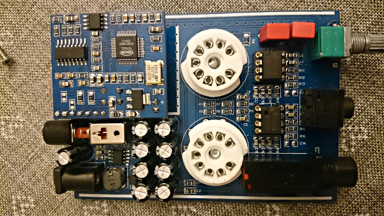

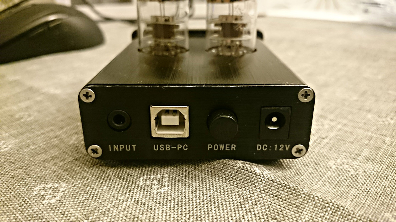

(#) game4812 hozzászólása Jan 27, 2018 /
Ha már DAC és erőstő témáról van szó, én vettem egy fejhallgatóerősítőt Aliról. TE7022L DAC + 6J6 cső és NE5532 hibrid. Ami zavar benne, hogy a csövek alatt kék LED van, ehelyett kap narancssárgát, ha meg már forrasztok, akkor a tápkondenzátorokat is kicserélem low-ESR-re, meg kap egy kis hidegtést. Ami zavar benne, hogy van áthallás a két csatorna között, ezen lehet javítani? Teszteltem, és ha a Windowsban 0-0%-ra állítom a bal-jobb oldalt, akkor is hallható halkan, mindkét oldalon a hang (DAC-on és Jack kábelen keresztül is), de ha 50-0%-ra állítom be, akkor hangosabb a 0, mint a 0-0 esetén, tehát a másik oldalról megy pluszban jel. A másik dolog pedig: ha 100-0%-ra állítom, a 0-ás csatornán erősen torz a hang. Gondolom egy ponton valahol túlvezérlődik a rendszer. A 100%-os oldalon viszont nem felűnő ez. Ha szépen 70-70%-os jelet kap Windowsból, és a hangerőt az erősítő potijával szabályzom, akkor működik tökéletesen, így használom, a hangja és az ereje nekem teljesen megfelelő Pioneer HDJ500-hoz és Soundmagic E50-hez, csak ha ezekre a hibákra tudnátok megoldást, akkor javítanék még rajta, ha már úgyis hozzányúlok.

(#) Cinema válasza game4812 hozzászólására (») Jan 28, 2018 /
Azok a "csövek" szerintem nem csövek, csak dísz, meg így többért el lehet adni.
Húzd ki azokat és ha szól nélkülük, akkor csak a "cső" belső átkötésein megy át a jel és a csöveknek nincs más funkciójuk az árnövelésen kívül.
Digitális cuccot nem szabad túlvezérelni, mert nem csak jeltorzítás lép fel, hanem teljesen működésképtelenné is válhat a cucc, mert nem tudja kezelni a nagy jelet.
