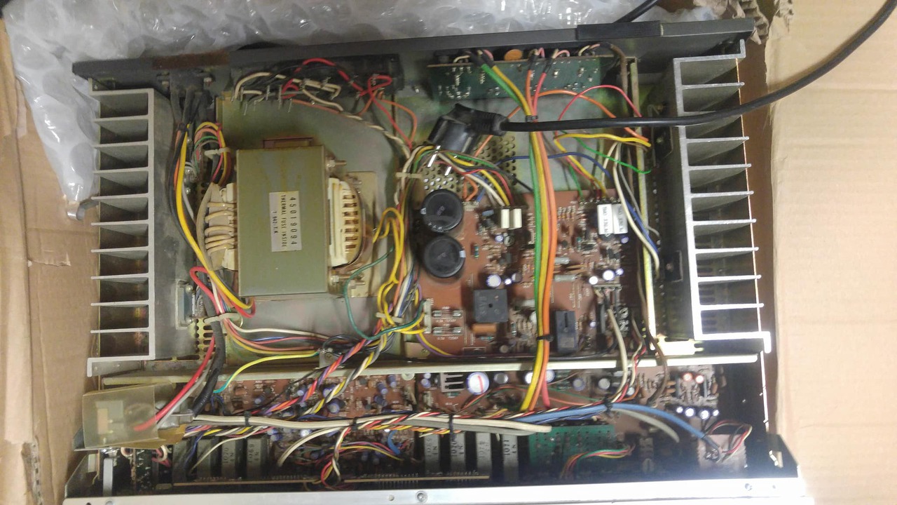

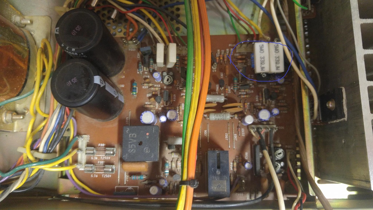

Szert tettem egy ITT HiFi 8041 erősítőre, hibásan. Bekapcsolást után semmit nem reagál. Tápfeszültségre rámérek, megvan a 2*34V váltóban, utána kiégett biztosítékokkal. Kicseréltem, egy hatalmas villanás, megint kiégett. a képen bekarikázott rész villant. Van valakinek tapasztalata, esetleg valami service manual?

(#) krisz69 válasza olahtamas hozzászólására (») Jan 29, 2018 /
A fejlécben le írtakat, ha követted még a biztosîtékot sem veri ki. Végtranzisztor zárlatra gyanakodnék első körben . És persze a hozzá kapcsolódó alkatrészek visszafelé szoktak pusztulni vele együtt.
(#) djcaveman válasza olahtamas hozzászólására (») Jan 29, 2018 /
Szétnézve az általános oldalakon.... nem lesz egyszerű a serice manual letöltése (fizetős oldalakon esetleg).
Anélkül, pedig - bár nem lehetetlen - sokáig el lehet időzni..
A másik oldalhoz képest látszik, hogy valaki már javította.. ha a nem javított oldal még működik, akkor onnan le lehet mérni az értékeket, illetve ha valami elégett, felismerhetetlen, akkor segít a még működő oldal. Bekapcsolás előtt, 230V 100W izzó sorbakötve az erősítővel, és a durva hibákat kivédheted.
A biztosíték kioldása, a végtranzisztorok valamelyike, vagy mindkettő zárlatára utalhat. Érdemes ezek és a meghajtó tranzisztorok mérése, kivétele..
A hozzászólás módosítva: Jan 29, 2018
(#) olahtamas válasza djcaveman hozzászólására (») Jan 29, 2018 /
Cseréltem benne a meghajtó tranzisztorokat, elvileg a műszer nem mutat zárlatot a végtranzisztoron, de nahyon fűt, ergó kuka. Kikötöttem, a másik fele is rossz, nagyon erősen torzít. Kap egy másik végfokot. Egy a baj, ami van itthon kéznél végfok, az plafon +/- 40V-ot visel el. Kb 5V-nyi feszültséget kellene eltüntetni, úgy hogy teljesítményt is áteresszen. Szerinted mivel lehetne legcélszerűbben megoldani? (Trafót megbontani elég macerás, azt legutoljára gondoltam)

(#) sany válasza olahtamas hozzászólására (») Jan 30, 2018 /
Szerintem , most már az a két darab 0.33 ohm -os 5W -os ellenállás is cserés lesz.
