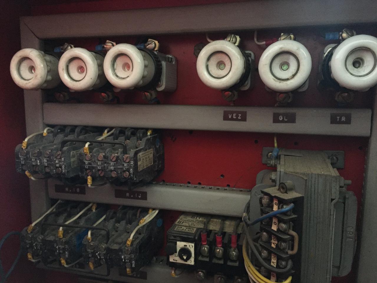

Ahonnan hoztam ott nem is volt fi relé, ezért nem lehet gond. A kismegszakító nem kapcsol le, csak a fi relé. Ebben az esetben nem mindegy hogy melyik fázis hova van bekötve L1, L2, L3 a gépen mind a három fázis fekete kábel ?

A fi relé akkor old le, ha ha a fázis(ok)on és a nullán folyó áram eredője nullától valamennyivel nagyobb. (A lakossági relék általában 30 mA áramnál oldanak le.) Ez azt jelenti, hogy az áram valahová elfolyik, és ha ez megtörténik akkor potenciálisan az emberen keresztül folyik a föld felé, ami nem egészséges
Szóval vagy van egy olyan 1 fázisú fi reléd ami ezt okozza, vagy valami életvédelmileg nincs ott rendben. Első körben ez utóbbit kellene kizárni, mert amíg ezt meg nem tetted addig a berendezést életveszélyesnek kell tekinteni.
Köszönöm
Értem,gondolom a fi relének csak az esztergánál csinálja más gépnél nem kapcsol le. Az esztergán kell keresni a problémát, a fázis a nullával érintkezik ? Idézet: „Értem,gondolom a fi relének csak az esztergánál csinálja más gépnél nem kapcsol le. Az esztergán kell keresni a problémát, a fázis a nullával érintkezik ?” Bontsuk ketté. Idézet: „Az esztergán kell keresni a problémát” Igen. Idézet: „a fázis a nullával érintkezik ?” Ettől is lehet, de talán nem ez a jellemző. Szerintem igazán át kellene nézni, kitakarítani azt az esztergát, de nem értek hozzá A hozzászólás módosítva: Jan 31, 2018
Idézet: Attol biztosan nem lehet, mert attól nem lesz hibaáram. Attól viszont lehet, ha a fázis a védőfölddel érintkezik. „„a fázis a nullával érintkezik ?” Ettől is lehet, de talán nem ez a jellemző.”

és maximális feszültség + vésztartalék, és ha rendelkezésre áll, akkor maximális teljesítmény + vésztartalék az üzembiztos méretezés módja... Idézet: „Attol biztosan nem lehet, mert attól nem lesz hibaáram” Van olyan, ami túláramra is leold. Tehát nem mond, hogy "attól biztosan biztosan nem lehet". Meg kell nézni, kitakarítani.
Leggyakrabban frekvenciaváltók szokták leoldani a fi relét. Először szerintem ezt kellene megnézni.
Ha az esztergát asszinkron motor hajtja, és a fordulata folyamatosan állítható elektronikusan, akkor jó eséllyel frekvenciaváltós hajtása van. Megerősítheti ezt az is, ha a leoldás akkor következik be, ha az eszterga motorját elindítják. Az újabb frekvenciaváltókon van lehetőség arra, hogy ezt a problémát orvosolni lehessen, de a régieken nincs. Vagy érzéketlenebb fi relét kell használni, vagy külön betáplálást kell kialakítani az esztergának a fi relé elöl.
Sajnos nincs rajta frekvencia váltó, egy dahlander motor van ami 1,5kw meg 0,75 kw, a sebességet egy váltó meg különböző áttételek módosítják.
Én nem ismertem ezt az esztergát, és nem néztem utána, csak ötletként írtam a frekvenciaváltót.
Viszont a gépen nem kéne a nullát és a védőföldet közösíteni, hanem külön kellene elvinni a géphez.
Az a baj. Szüntesd meg az összekötést, földelést a földelésre, nullát a nullára.
Ha letezik olyan FI rele, ami tularamra is leold, akkor nem mondom. Bar szerintem ez igen ritka, speciel en meg eletemben nem lattam ilyet, es nem is hallottam rola, hogy letezne. A fenykepet elnezve a kerdeses peldany sem ilyen.

Ha a transzformátor 380V-os, nem kell nulla a géphez. CSAK védőföldelés!
Kivéve kb. 100 esetet, amikor kell. Mindegy, hogy kell-e vagy nem, itt az összekötés a hiba, nem az, hogy nullát is kap a gép.
