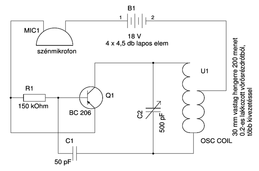

(#) csanyipal hozzászólása Jan 28, 2018 /
Megépíthető-e a képen látható középhullámú tranzisztoros adó?

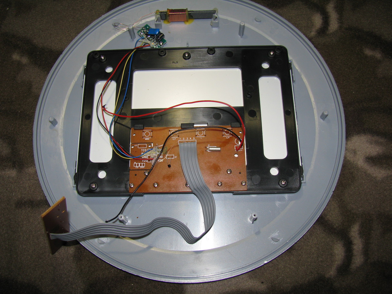

(#) tibistor hozzászólása Jan 29, 2018 /
Magától elromlott a rádióvezérlésű LCD faliórám. A kijelzőjén semmi sem látható.
Azt tapasztaltam, hogy az áramköri panelen lévő kvarcot enyhén megnyomva a kijelzőn az egyes karakterek szegmensei össze-vissza, felváltva, gyorsan villognak. Az ujjamat kissé eltávolítva, a levegőben a kvarc felett mozgatva ugyanúgy villognak a szegmensek, mint az imént leírtam. Elvéve a kezemet a kvarc közeléből a kijelző ismét totál üressé válik.
A kvarc lábait újra forrasztva sem változtak a fenti tünetek.
Kérném szíves véleményeteket. Jól gondolom, hogy a kvarc teljesen megadta magát? Beszerezhető valahol konkrét ilyen alkatrész, és javítható-e jó eséllyel az óra? (a kvarcon semmiféle jelölés nincs)
Előre is kösz a válaszokat.
A hozzászólás módosítva: Jan 29, 2018
(#) Bakman válasza tibistor hozzászólására (») Jan 29, 2018 /
Lehet, hogy a kezeddel elektrosztatikus töltés viszel a rendszerbe, ezért villog egy-két szegmens, erre a hibakeresésre nem lehet alapozni.
A kvarc nagy valószínűséggel normál, 32 768 Hz-es órakvarc: Bővebben: Link.

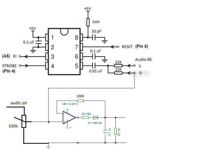

(#) kriszrap hozzászólása Jan 29, 2018 /
Mit lehet azzal kezdeni hogy a zavarjeleket eltüntessem.
A jelenség annyi ha nincs jell kb 100mv -ot mérek(csúcsegyennél) potméterrel ez növelhetö.Ha bedugok egy jackdugos kábelt akkor is nő a zavarjel erőssiége.Meg marad a zavarjel ha telefont rádugom.... Mit lehet ezzel kezdeni??

(#) tibistor válasza Bakman hozzászólására (») Jan 29, 2018 /
Mivel a villogás akkor is jelentkezett, amikor az ujjam már nem ért a kvarchoz, én valamiféle kapacitiv csatolásra gondoltam. De mint szakembernek, neked lesz igazad.
Nem tudtam, hogy ez a kvarc egy általános, "mindennapi" alkatrész, ezért köszönöm, hogy megadtad a tipusát. A link adatai alapján a mérete is ugyanaz.
Megpróbálom beszerzni, és kicserélni.
Köszönöm a válaszodat. Üdvözöllek!
(#) sany válasza tibistor hozzászólására (») Jan 29, 2018 /
Egy kis ébresztőórából könnyen kitermelheted.
