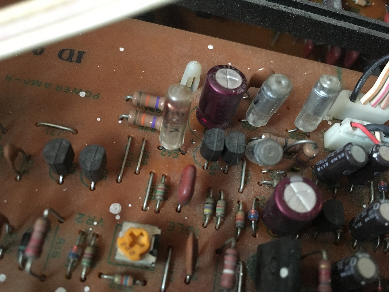

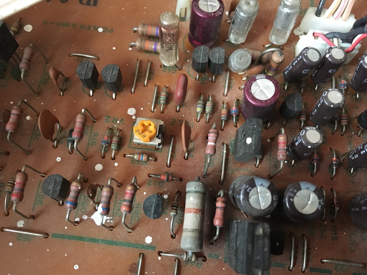

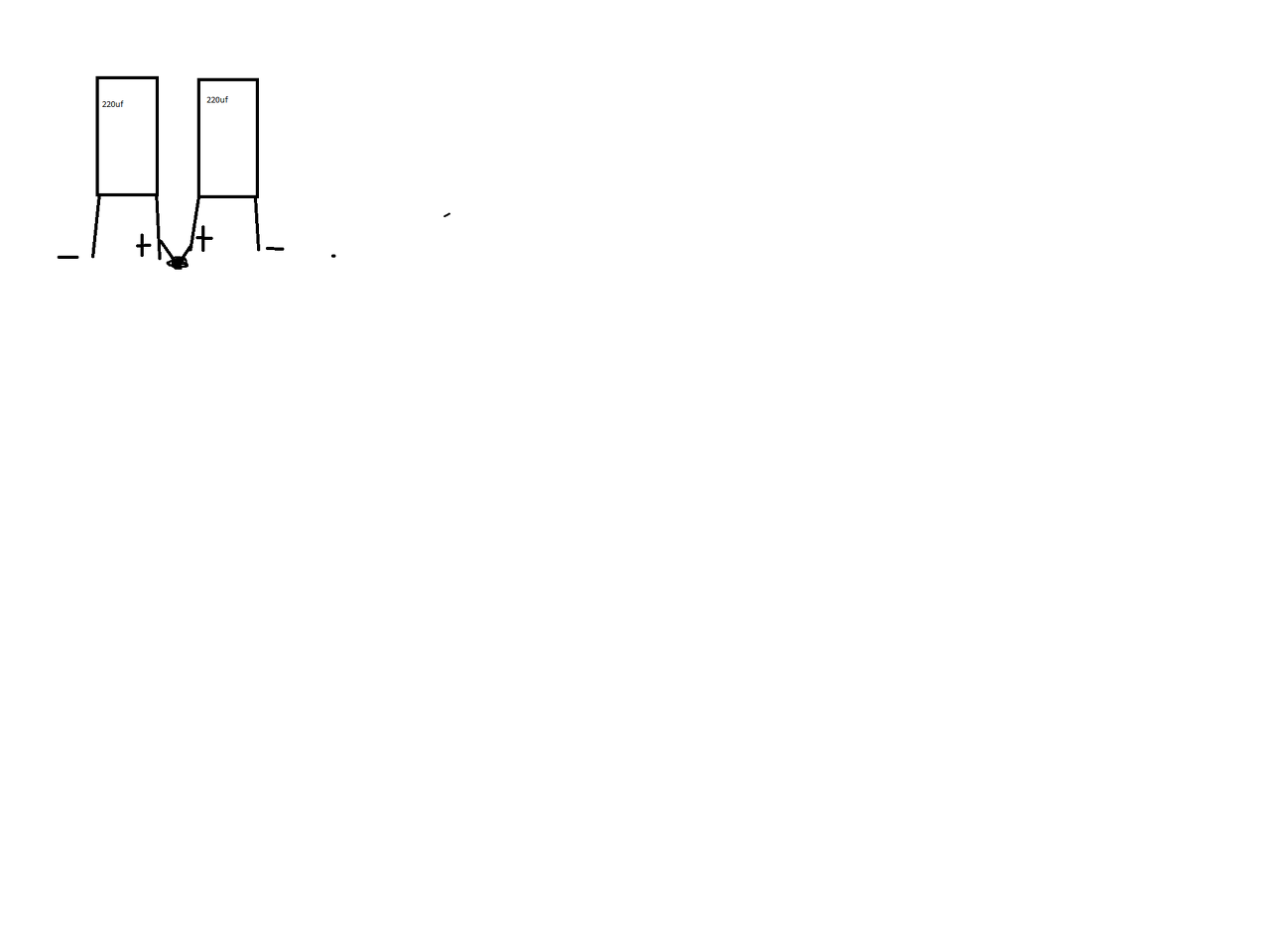

Itt a kép a területről Volt már piszkálódás azon a környéken Csináltam még egy rajzot. Így érted a 2db 220uf kondi bekötését?
(#) reloop válasza at22 hozzászólására (») Feb 2, 2018 /
A rajzod pontos.
Lehet nem egyezik a pozíciószám a doksi és a panel között. A keresett kondiról mindkét kimenetre megy egy-egy ellenállás, onnan ismerheted fel.

(#) at22 válasza at22 hozzászólására (») Feb 2, 2018 /
Az R 40 jelzésű ellenállás volt cserélve. Rámértem 562 Ohm mérhető A rajzon 560 Ohm van Viszont az R38 jelzésű ellenálláson mérve 86,7Kohm mérhető.
Ezen rajz szerint C88 22 µF/ 10 V. Ide sima elkó is megfelel, negatív kerül a testre.
Ha ez a rajz sem stimmelne, akkor sincs gond, leírtam hogyan található meg a kondi, az elhelyezkedése általános az egyenfeszültség-védelmekben.

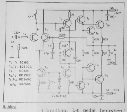

Az alábbi kapcsolásban, a Bd250 - bd249 páros helyettesíthető a tip36c - tip35c párossal?
15-18 éve építettem egy végfokot ezzel a kapcsolással ami azóta is kiválóan üzemel.
Most építenék egy újabb erősítőt kb. 200W sinus teljesítményre volna szükségem 4ohm terhelésre.
Ez a kapcsolás pedig elég kis költségű, BD 249 -250 pedig nem igen kapható.
Vagy esetleg tudtok ajánlani egy másik bevált kapcsolást? Folyamatos használatra nagy teljesítményen.
Előre is köszi.
(#) Moszkvai válasza DJ.Jana hozzászólására (») Feb 4, 2018 /
Majdnem ugyanaz. A BD egy picit jobb PNP NPN páros.
