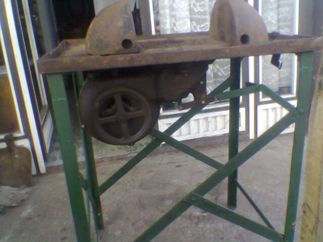

(#) greczn hozzászólása Ápr 21, 2008 /
erre a tüzhelyre szeretném felrakni
amugy 2760 at forog raknák rá nagyobb ékszijtárcsát is
hogy gyorsabb legyen az áttétel
esetleg valami vélemény az ötletröl??
köszi
greczn

(#) Imi65 válasza greczn hozzászólására (») Ápr 21, 2008 /
2800-as motort már nem kell gyorsítani. Ahogy látom, kovács tűzhelyre teszed, mi anno 1400-es mosó motorral hajtattuk, még így is sok levegőt termelt.
(#) greczn válasza (Felhasználó 13571) hozzászólására (») Ápr 21, 2008 /
nem megy kondi nélkül??
az szivás azt mondták hogy megy
hát de énsem biztam benne
azért regisztráltam ide !
a hangal nemlessz gond mármint te a tüzhelyre gondoltál ugye?!
megoldottam már távtartóval ami sikeresen visszaverte a tengely iszonyat jobbra illetve balra kottyanását
