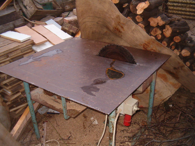

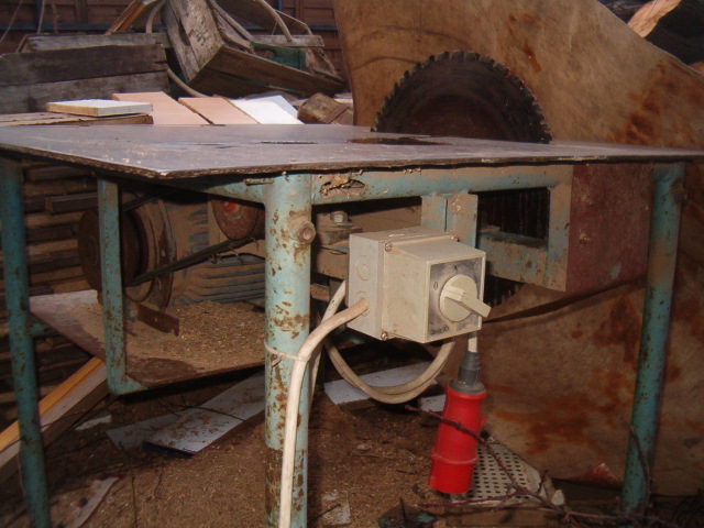

(#) hozzászólása Márc 17, 2008 /
Épp mostanában alakítottam át nagyapám körfűrészét, ami többek közt egy motorcserével is járt (vagyis járna). Találtam is egy jobb fajta motort, úgy 'kilóra' saccolva szerintem megfelelő teljesítményt fog nyújtani. Na most az lenne a kérdés, hogy ez a motor vajon menne 3 fázisról? Bár 6 kivezetése van, de nekem úgy tűnik hogy ez anno valami mosógép motorja lehetett. Ebben az esetben feltételezem hogy nem megy a 3 fázisú táplálás, de javítsatok ki ha tévedek! Szóval szerintetek ha mosógépből van, akkor van esélyem a 3 fázisú táplálásra? Választ köszi előre is..
Képeket délután teszek fel róla ha szükséges.

(#) válasza patexati hozzászólására (») Márc 17, 2008 /
Először is köszi a gyors válaszokat
Na szóval csináltam pár képet a mociról, szerintem magukért beszélnek.

(#) Imi65 válasza hozzászólására (») Márc 17, 2008 /
Hát, így már egyszerűbb dolgunk van. Ez egy automata mosógépmotor. Azért ír 2 pólusról, meg 16 pólusról, mert két fordulatra van tekercselve. Mivel centrifugáláskor jóval gyorsabb, itt 2 pólusú (2800), mosáskor meg 16 pólusú bekötésben működött, itt 1/8 fordulattal járt.
Ellenjavallatok: Ez egy nyitott motor, tele megy fűrészporral, a pára a szabadban 1-2 év alatt kinyírja.
Ez sem lesz túl erős, mert a kettős tekercselés miatt ekkora elsősorban.
Nem biztos, hogy hosszabban is képes működni, hisz egy centrifugálás kb.5 percig tartott. Azonfelül nem hinném, hogy ugyanezen okból nagyon tolerálná a befulladásokat.
Csak a 2 pólusú (nagy fordulatú) üzem jó, a másik használhatatlanul lassú.
(#) válasza Imi65 hozzászólására (») Márc 17, 2008 /
Értem, tehát ezek szerint nem igazán javaslod ezt a motort körfűrésznek. Az érveid egyértelműek, be kell hogy lássam hogy mind igaz (pl. nyitott felépítés, pára, centrifugaüzemben pedig valószínűleg rendesen melegedne, stb stb...)
Ezek után azt hiszem, ezt a motort nem érdemes betenni a körfűrészbe, illetve valószínűleg nem lenne sokkal erősebb mint az előző volt.(valóban megtévesztő ez a kettős tekercselés, mert a motor amúgy baromi nagy a méreteit tekintve, azt hittem izmosabb egy picit)
Megpróbálok találni majd valami rendes méretű motort, aztán majd 'meglássuk' hogy milyen lesz
Köszi a segítségedet!
