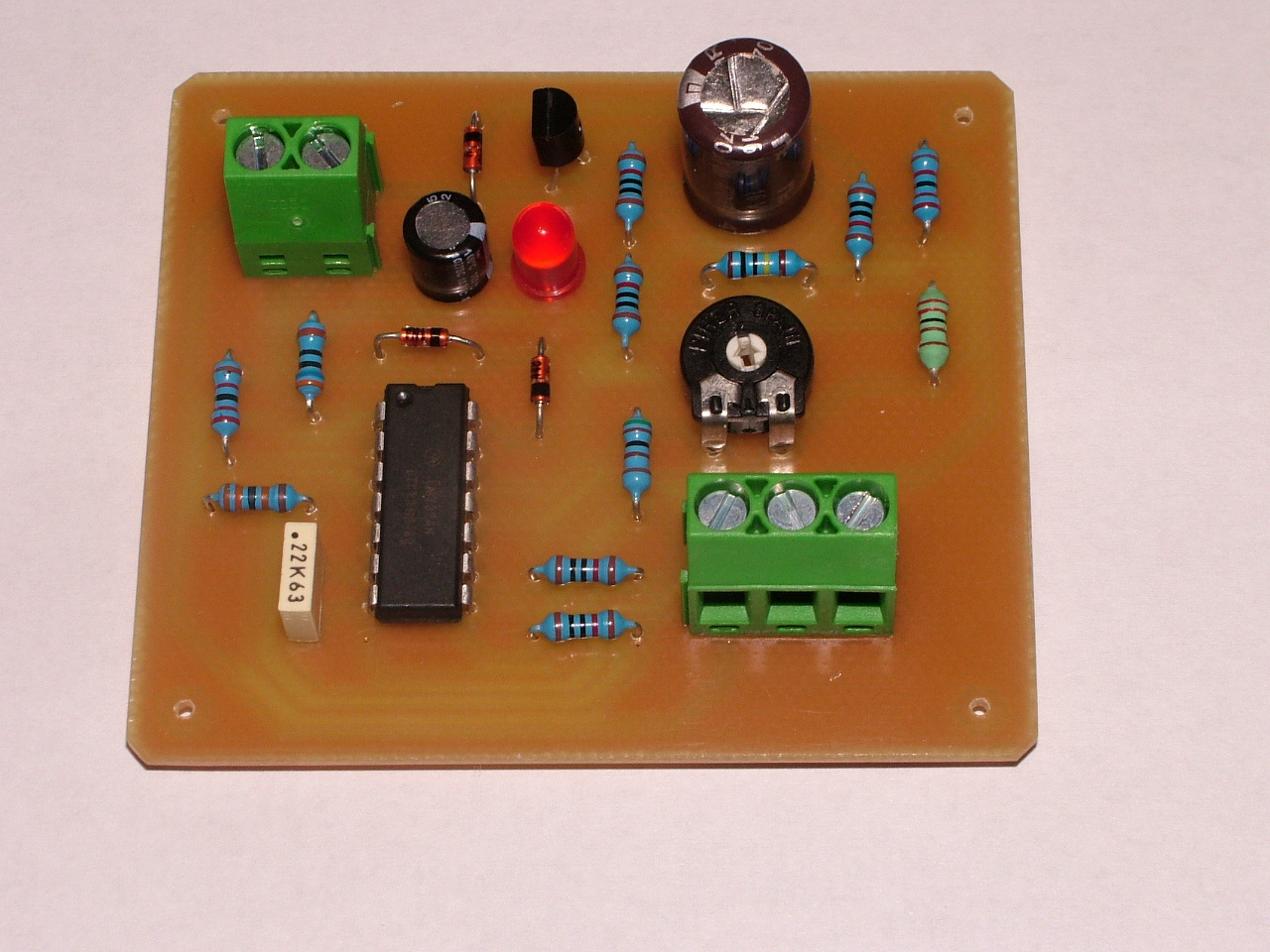

Értem, és betartom amit írtál. Megvárom az LM324-et. Lenne azonban egy másik kérdésem. Úgy kellene működnie, hogy az áramköröd folyamatosan tápfeszültségen van, és egy PIC kimenetről alacsony szintet kap, akkor kell hogy felfusson a PWM. Te egy ON/OFF kapcsolót rajzoltál. Mi a megoldás? Köszi.
Bocsánatot kérek a beleszólásért, de ha van egy PIC-ed, miért nem használod a PWM kimenetét?
A hozzászólás módosítva: Feb 7, 2018
Mert a PIC már előre lett programozva egy ventilátor motorhoz, amit egy alacsony szint kapcsolt be egy analóg feszültség szabályzón keresztül.
Ezt a motort váltja ki a HDD motor - (ez csendesebb és gyorsabb). Ehhez a meghajtóhoz viszont PWM jel kell. A PIC programot nem írják át a kedvemért.
Szia proli007 !
Összeraktam a PWM lágy indítót és tökéletesen működik. Nagyon szépen köszönöm, nagy segítség volt. Minden jót kívánok Neked ![]() Üdv janigel
