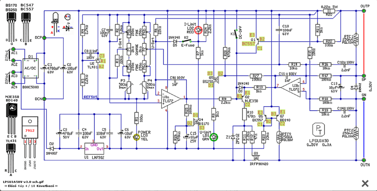

(#) ballada válasza ronin75 hozzászólására (») Jan 25, 2018 / 1
Üdv,
erről a kapcsolásról van szó.

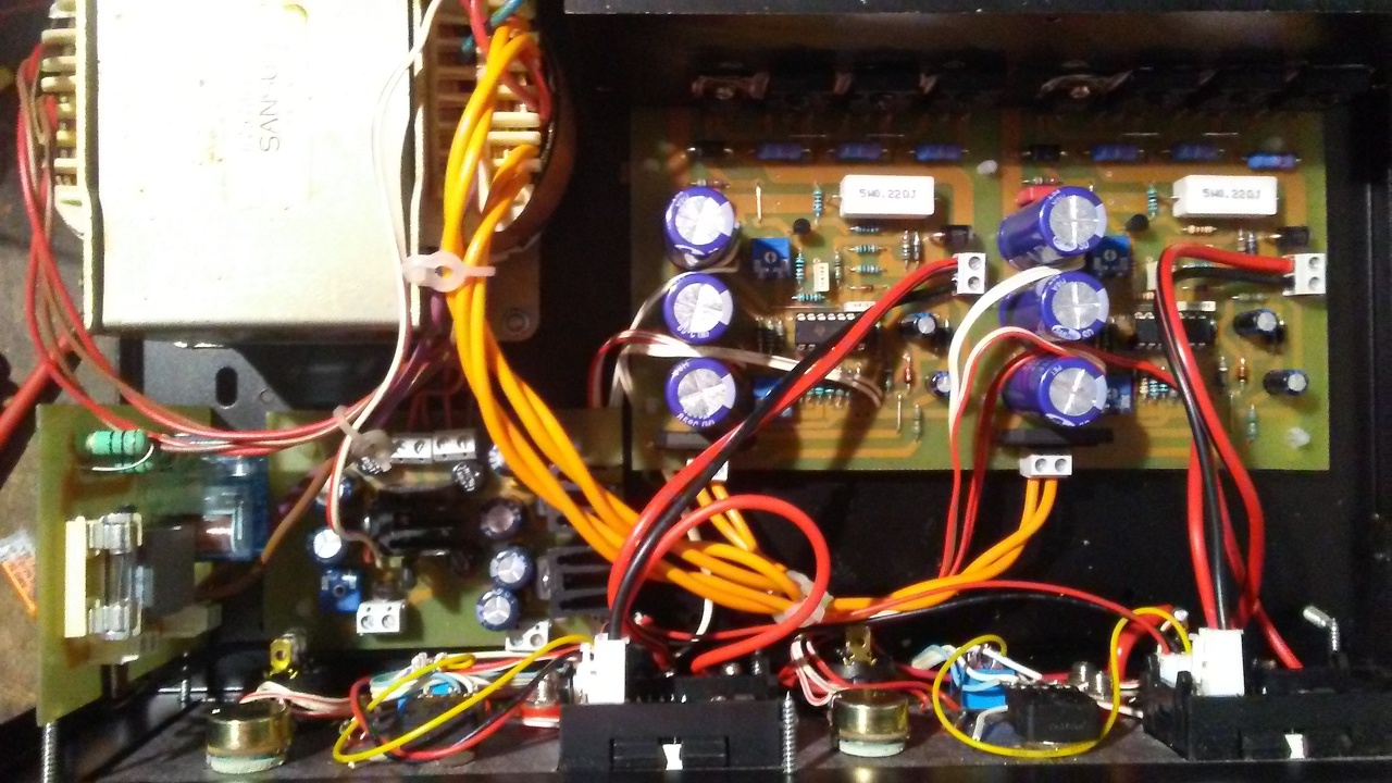

(#) SZISZI86 hozzászólása Jan 26, 2018 1 /
Megépítettem az alábbi kapcsolást, kettőt egy nyákra és problémám volna vele.
Minden megegyezik a rajzzal (ellenállások,kondik,potik).
A fesz és áram szabályozás is működik mindkét oldalon.
A bal oldali táp hibátlan.
A gondom az volna hogy hogy a jobb oldali tápon teljesen letekert áramszabályzó potinál kigyullad az áramkorlát ledje beállított feszültségtől függetlenül.
Ha körülbelül 1/8-ad fordulatot eltekerem 0 állásból akkor elalszik a led.
Hol keressem a hibát?

Megépítettem ezt a tápegységet, a cikkek közt fellelhető az egyik változata. Van vele egy kis probléma. A feszültséget gyönyörűen szabályozza és tartja is, de az áramkorlát része egy kicsit vicceskedik. Annak rendje és módja szerint tesztként ráakasztottam egy masszív rövidzárat, ekkor kezdett a probléma előjönni.Valamiért az áramkorlát nem akart működésbe lépni. Ahogyan méregettem, rájöttem, hogy a söntön (R24-R25) nem esik elég feszültség. Már az ellenállást kezdtem szidni, módosítottam a feszültségosztón, hogy meg tudjon szólalni a komparátor is, amikor megmértem: a söntön 1A folyt, úgy, hogy a kimeneten 3A volt.(pozitív és negatív ágban is) Nem, nem a méréssel volt a baj, 3 multival+deprez műszer mértem ugyanazt. Szóval eltűnik 2A. Kicsit tovább méricskélve kiderült, hogy ez nem fix érték, hanem a terhelés ~2/3 része. Mindezt úgy, hogy közben látszólag teljesen jól működik az egész, az áramkorlátot lehet állítgatni, a feszt szabályozza, stb. Semmilyen rendellenes melegedés nem jön létre, nem füstölt el semmi, nem akar kiforradni a helyéről egy alkatrész sem. Nem találtam zárlatot sem,de az, hogy az eltűnő áram arányos a terheléssel, nem is utal zárlatra.
Valakinek van ötlete, hogy mi történhet, mit mérjek és hol, hogy okosabb legyek?
Köszi.

(#) Kovidivi válasza godfather9149 hozzászólására (») Jan 30, 2018 /
Inkább a nyáktervet és az összeállítást rakd fel. A kapcsolási rajzban valószínűleg nincs hiba. Olyan, mintha a sönttel párhuzamosan kapcsolódna egy plusz "sönt" vagy vezeték, vagy bármi. Mekkora feszültség esik a söntön? Amikor a söntön mérték áramot, kivetted a sönt egyik lábát, és sorba kötötted vele a műszert?
(#) godfather9149 válasza Kovidivi hozzászólására (») Jan 30, 2018 /
Igen, a két söntellenállás közé kötöttem be a műszereket. Az ellenállásokon eső feszültség kb 500mV. A nyákterv egy kicsivel régebbi, eredetileg LM311 volt a komparátor, de az reteszelődött, így átalakítottam TL071-re. Valamint a söntök is más konfigurációban voltak tervezve, a mostani állapot úgy néz ki, hogy a söntök közös pontja a levegőben van összecsinálva. Kiforrasztott söntnél mértem ellenállást, hogy van-e zárlat, vagy ilyesmi, de 200 MOhm nagyságrendig nem tudtam semmit sem mérni.Már majdnem horony van reszelve a nyákba a söntök alatt. Kb. ez a nyák készült el, azóta széjjel lett már mérve félig, de ez nem kifogás az áram eltűnésére.
A hozzászólás módosítva: Jan 30, 2018
lab.pdf
Tehát 0.44 ohm a söntöd, és 0.5V esik rajta. Tehát 1,13A folyik a söntön. Hm. Mérni kellene a GND-hez képest, hol van magasabb feszültség, hasonló, 0.5V körüli (mivel párhuzamosan kapcsolódik a söntöddel).
Ja, az kimaradt a sztoriból, hogy egy fáradtan beszerelés következtében fordított polaritást kapott, amíg a biztosíték ki nem olvadt. Kicseréltem 2 diódát, és működött.Előtte próbálgattam ugyan, de hűtőborda nem lévén csak letekert fesz és árampotival zárogattam rövidre, úgy billent a komparátor, de akkor még áramot nem mértem.
