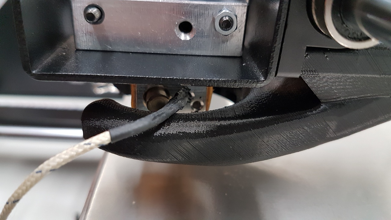

(#) Elektro.on válasza Attila86 hozzászólására (») Feb 12, 2018 /
Én is úgy érzem , hogy Remiasa nak igaza van! Valami nem stimmel a hőfokkal. Hamtuo mérd meg egy hiteles műszerrel. Lehet, hogy beállítottad 200 fokra és közben meg sem közelíti azt.

(#) kapcsol válasza Attila86 hozzászólására (») Feb 12, 2018 /
Az egyik lehetőség tényleg "remisa" válasza, a hőfokról: tényleg nem lehet következmények / reakció nélkül hozzáérni a 200 fokos fejhez! Már a 100 fokos is égető érzést okoz! A hűtőventillátorok működnek?
A videó alapján a fejed a valóságban (PLA) kb.: 170-180 fokos, 210 fokos fejnél, ha megállsz a tolással még egy ideig "csurog" a fejből az az anyag. Nekem már a felfűtésnél 10-20 fokkal a nyomtatási hőfok alatt kismértékben kicsurog az anyag. Tehát jó fejhőmérsékletnél amikor megállítod a filamentet, akkor még csurog a fejből egy egyre vékonyabb anyag szál. (Ezért is van az un.: "end codban" a flament visszahúzás parancs. (
A másik lehetőség, hogy a fejegységben lévő kínai "teflon" cső a melegtől deformálódott, és ez fogja meg a filamentet! Az "ipari" teflon 500 fokig jó (de azt ilyen méretben nem gyártják), a "kinai" 240 foknál már olvad / durván fellágyul, de nekem már 200 foknál fellágyult - deformálódotot.
-Tehát elsőre vedd ki a teflon csövet a fejből.
- Másodszorra füts fel a jelenlegi hőfokra a fejet és toldjál ki belőle egy adagot. / De ne húzd vissza!
- Szedd le a fejről a kitüremkedett anyagot.
- Emeld a hőfokot lassan addig, amíg a fejből magától ki nem jön egy kis anyag.
EZ lesz e jó hőfok, függetlenül, hogy mit mutat a vezérlő.. Ha "füstöl", akkor vegyél vissza kb. 1 0 fokot
Ha van akkor PET-G vel próbáld mert az nehezebb "elégetni" mint a PLA-t.

Elvégeztem egy mérést. A digimulti hőelemét a fűtő blokkon (nem tudom mi a hivatalos neve) lévő menetes lukba dugtam bele. Meglepően jó egyébként itt a hőkontaktus!
Az első hőfok a nyomtató által mért hőmérséklet, a második pedig a digimulti által mért:
169,9C° -> 164C°
200,9C° -> 191C°
211,2C° -> 200C°
219,8C° -> 207C°
230,4C° -> 217C°
240,5C° -> 224C°
250,0C° -> 230C°
260,0C° -> 242C°
A fekete Wanhao-s PLA-t 210 fokon (azaz ezek szerint csak 200 fokon), az áttetsző Devil Design-es PETG-t 230 fokon (tehát valójában 217 fokon) használtam eddig. A Wanhao-s filamentre a gyártó 170-190 fokot ír, a DD-s PETG-re pedig 220-250 fokot.

(#) remiasa válasza Attila86 hozzászólására (») Feb 12, 2018 /
Erröl beszéltem ezért kellet erőböl tolni, azt a thermisztort cseréld le valami selejt darab lehet ha képes volt 20C° csalni, ebay-röl egy párdarab ilyet NTC 3950 1% 100K ohm Thermistor.
