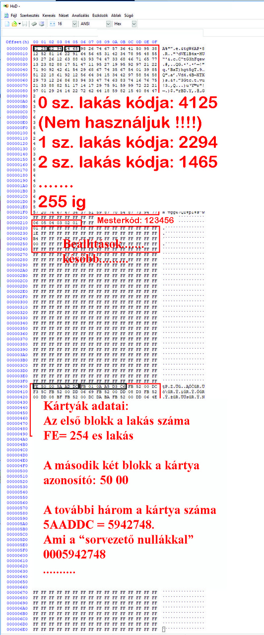

(#) dehogyisnem hozzászólása Feb 15, 2018 /
Szevasztok!
Túrtam kicsit egy proxy-s központ eeprom tartalmát. Megvan hogyan rendeli a proxy-t a lakásszámhoz. (Le kellett tiltani kettő proxy-t egy lakásról, úgy hogy ne kelljen az összes ahhoz tartozót törölni és visszaprogramozni.) Referenciaként a sajátomat kerestem meg. Ekkor vettem észre, hogy saját proxy-m hexa kódja "513E08" után ott van a lakásszám hexa értéke "FA". Ebben az esetben ugye 250. Nem erre szoktam általában programozni, de ezt a rendszert nem én telepítettem.
Arra itt nem volt mód, hogy variáljak, úgyhogy pontosabb részletekkel majd máskor.
Pld...mi van akkor ha véletlenül egy proxy-t kétszer próbálok felvinni, eltérő lakásszámra, ugyanarra a lakásszámra stb...
Bár elméletileg nem volna szabad...de hát ki tudja addig amíg bele nem fut egyszer.
Akkor majd egyszer csak. Ha valakit érdekel a téma jelezze....
Tibor
(#) dehogyisnem válasza dehogyisnem hozzászólására (») Feb 16, 2018 /
Szevasztok!
Rászántam egy kis időt a dologra. Helyesbítenem kell! Két helyre is felprogramoztam véletlenül a proxy-t ez zavart meg. Valójában a teljes karakterlánc: FA 00 00 513E08. Ebből az
(FA=250-es lakásszám) (00 00 egyedi azonosító, ezt még nem vágom, de ha módosítom akkor eldobja a proxy-t)(513E08 a sorozatszám hexa kódja, a sorozatszám 0005324296)
Csak a sorozatszám alapján, egyedi azonosító ismerete nélkül közvetlen eeprom programozással nem lehet kártyát felvinni. Másik beléptetőknél pld EE, EA standalone lehet.
Ha egy proxy két helyen is szerepel akkor az alacsonyabb lakásszámot veszi figyelembe, a nyitásnál.
Ha egy proxy kétszer is fel lett programozva egy számra (igen sikerült kilép-belép módszerrel) akkor két teljesen azonos bejegyzést csinál.
Ha a proxyt törlöm a központból (91-es programlépés) akkor az eepromot teleszemeteli, pld az (513E08) esetén a 08 a helyén marad.
Ha valaki tud valami komolyabb leírást az rfid protokolokról, ne fogja vissza magát...!
Meg ha valamit rosszul írtam akkor is!

(#) akeebaby válasza dehogyisnem hozzászólására (») Feb 16, 2018 /
Sziasztok !
Én korábban már teljesen szétboncoltam az eeprom tartalmát, van is egy leírásom arról de most a műhelyben van az anyag, szívesen megosztom később, ha van rá igény.
Én például már nem a központ menüjében programozom fel a kódokat a lakásokhoz, hanem az eepromot kiolvasom és gyorsban beírom az adatokat és feltöltöm a központra.
(Sokszor igénylik, hogy a régi más típusú központban megszokott kódokat vigyük át az új központra )
Véleményem szerint:
A kártyáknál megkülönböztetünk két azonosítót az egyik a kártya száma, ez egy decimális érték és ált. ráírják a kártyára is.
A másik érték viszont az amit a kártya valósan kiad magából amikor olvasod ez Hexadecimális és az első két tagja egy egyedi azonosító, a további tagok meg maga a kártya száma Hexában.
A proxyknak az első két HEXA tagja, az technikai szám lehet, ami valószínűleg azért kell mert millió számban ontják a gyárak a kártyákat és a kártya száma csak 8 jegyű, tehát X millió kártyánként újra kezdődik a sorozatszám, ami a világ méretét nézve nem egy nagy szám!!Az első két nulla az "vezető nulla" technikai szám és nem változik az első két HEXA érték függvényében.
Én nem találkoztam olyan kártyával még ahol az első két nulla más lenne.
A saját nyilvántartásom is így lett kialakítva (Lásd a fotót.).
A tábla első oszlopa a valós hexa érték amit a kártya kiad az olvasáskor és abból számítottan a következő oszlop az a kártya száma ami rá is van írva. Így tudok törölni egyetlen kártyát is és nem kell letörölni az összeset és visszaprogramozni a megmaradó kívánt kártyákat.
Némiképpen árnyalja a helyzetet, hogy az excel levágja az első "vezető nullákat" a Hexa értékről is.
Erről jut eszembe, ha valaki kedvet érez egy kis programozáshoz akkor összedobhatna egy Windows vagy lehet jobb lenne egy java vagy más platformfüggetlen kis programocska, amivel lehet módosítani a kaputelefon központ eeprom tartalmát.
Gondolok itt arra hogy a kapukódokat lehetne beírni a paramétereket beállítani.
Esetlegesen a Proxyk adatait rendezni ..... stb. stb .....
Betöltjük a lementett tartalmat és testre szabjuk, majd elmentjük, esetleg lehet igény néha a teljes lakáskód tábla véletlen számra lecserélésére, vagy a proxyk keresésére, esetleg újak felvételére, vagy az összes törlésére..... valami ilyesmi.....
Én ugyan megcsinálom Hexában és tudom mit hova kell tenni,viszont megírni nem tudom, de sokaknak jól jönne....
(#) akeebaby hozzászólása Feb 17, 2018 /
Sziasztok !
Ha már témában vagyunk akkor, készítettem gyorsan egy EEPROM tartalom leírást, egyenlőre ennyi ment fejből meg egy mentett tartalom megtekintéséből, de megvannak a beállítások magyarázata is csak az a műhelyben van...
Beszéljen a kép helyettem
