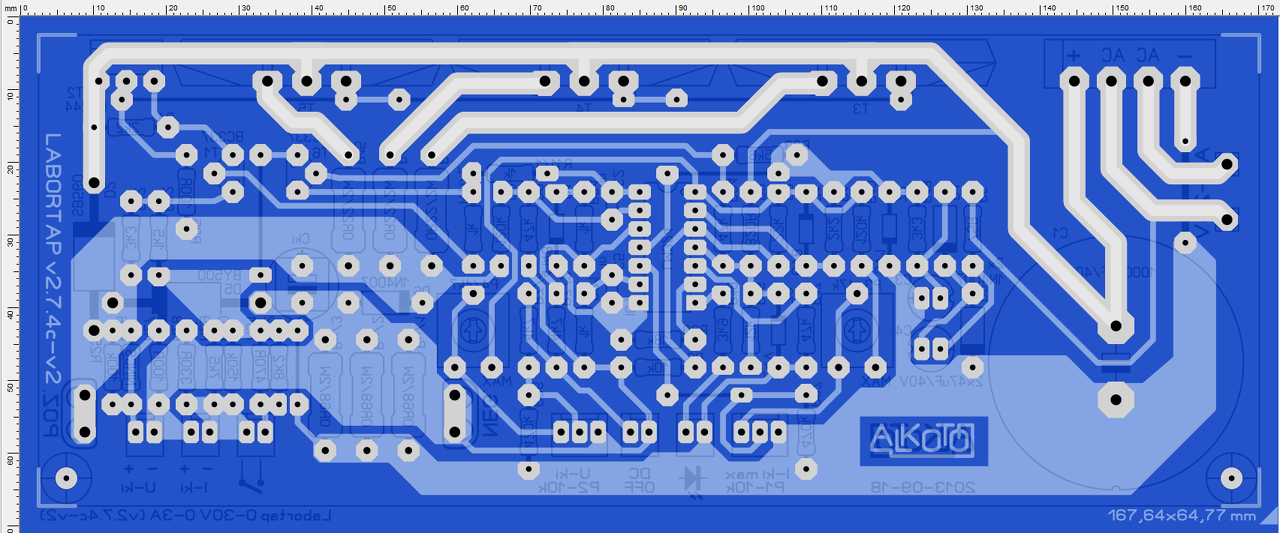

(#) kilo válasza Alkotó hozzászólására (») Feb 20, 2018 /
Negatív DRY-fóliával szeretném megcsinálni a linkelt nyákot és ehhez szeretném a negatív rajzolatot ill. forrasztásgátló lakkbevonat készítéséhez szükséges filmet a forrszemek kitakarásához.
(#) Alkotó válasza kilo hozzászólására (») Feb 20, 2018 /
Továbbra sem tudni a lotstop-hoz mire van szükséged, ezért ahhoz is negatív filmet generáltam, de egyáltalán nem biztos, hogy ez lesz a megfelelő.
Tanulmányozd erre gondoltál-e!

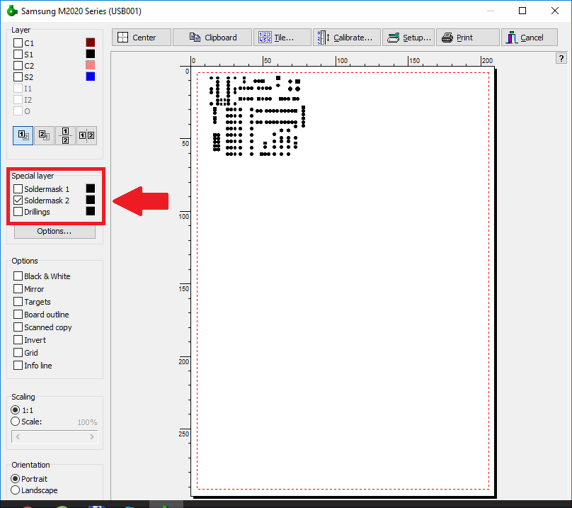

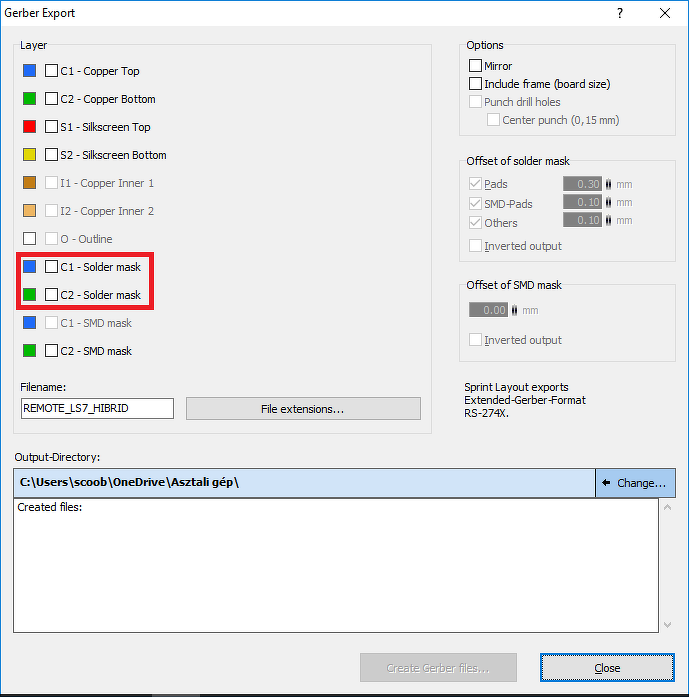

(#) scooby_ válasza Alkotó hozzászólására (») Feb 22, 2018 /
Szia! LötStop-hoz olyan film kell, amin csak és kizárólag a PAD-ek látszanak. Mikor gerbert generálsz, ott is van egy olyan gerber, hogy Solder Mask, ez pont ezt tartalmazza magában.
Szerk: Nyomtatásnál is van ilyen. Csatoltam a képeket.

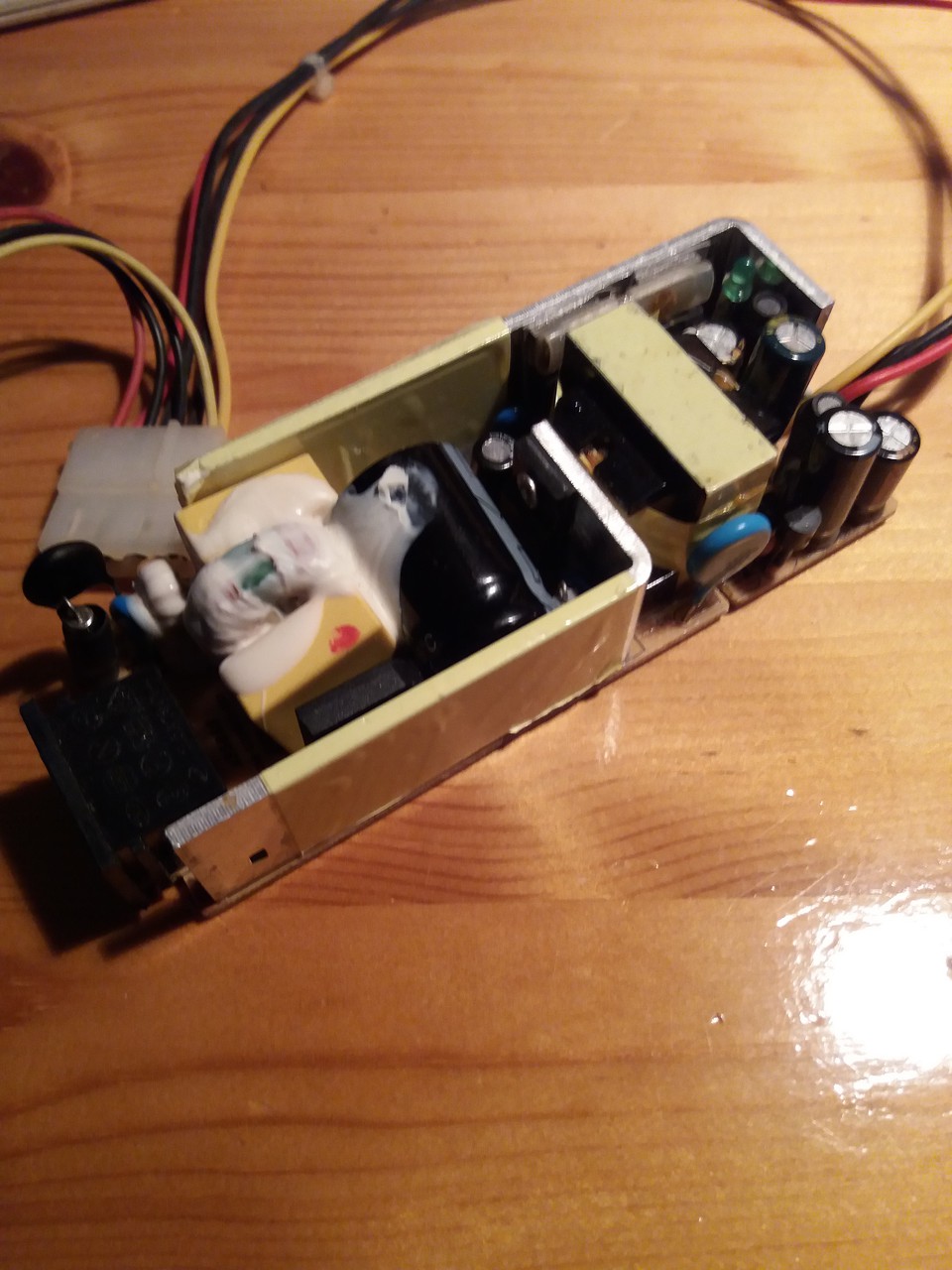

(#) FAZ1 hozzászólása Feb 22, 2018 /
Van nekem egy olyan tápom, amelynek a doboza (burkolata) sajna már nincsen meg. Így aztán a paramétereit sem igazán tudom. A mérhető lényeg - kijön belőle +5V, és +12V feszültség.
Viszont azt nem tudom, hogy ez a cucc a gyakorlatban mennyire lenne terhelhető (amperban), vagyis mekkora terhelői áramerősséget bírna el?
Hogyan tudnám mindezt leellenőrizni vagy kimérni?
Ezek az elektronikus tápegységek egy bizonyos áramterhelésen felül automatikusan leszabályoznak, avagy egyből simán lekapcsolnak. Netán csak úgy elfüstöl?

(#) ferci válasza FAZ1 hozzászólására (») Feb 22, 2018 /
Nem ártana, ha feltennél egy közelképet, mégis milyen az egyenirányító és az esetleges szabályzóelemek, mi a nevük, stb...
Utána várjál véleményeket és tesztelési variációkat.

(#) Alkotó válasza scooby_ hozzászólására (») Feb 22, 2018 /
Köszönöm a tanácsot, de ez nagyon merész és alapvetően téves kijelentés. A lötstoppon az látszik, ahol nem akarod a forrasztásgátló festéket. Ebbe persze beletartoznak a pad-ek is, hiszen azokat forrasztani akarjuk, de jelen esetben néhány vezetősáv is ide tartozik, amiket "rápatkolással" meg lehet így erősíteni.
Azt gondolom, ismerem a képeiden kiemelt lehetőségeket, magam is használom, és a programhoz készült leírásomban is említem őket.

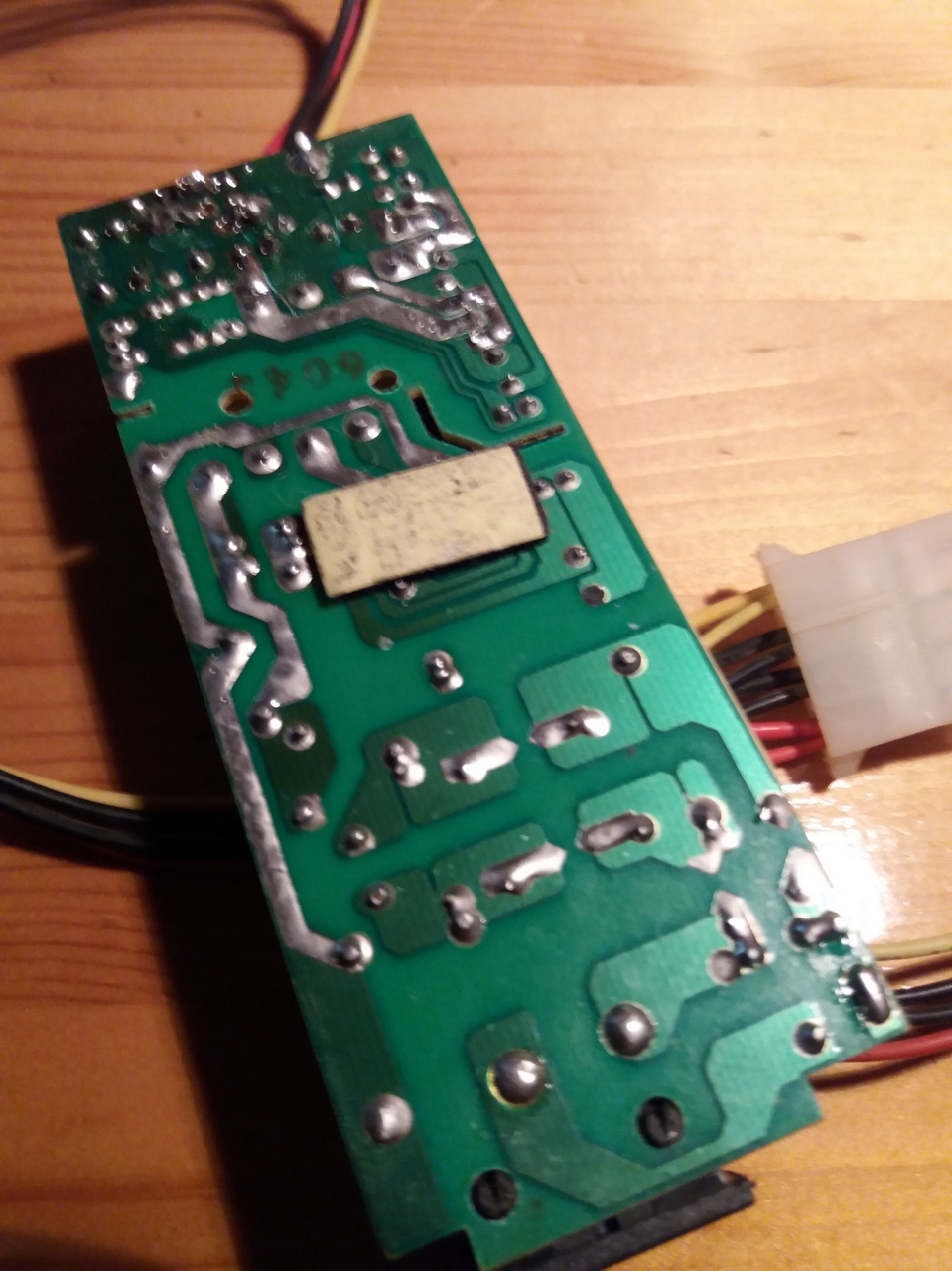

(#) FAZ1 válasza FAZ1 hozzászólására (») Feb 22, 2018 /
Itt vannak a képek -
bááár - ha ezekből aztán bármiféle komoly adat kilátszana ... Megnézném ....
Bocsi a nem éppen tűélesre sikeredett fotókért, de ezek CSAK egy mezei mobiltelóval készültek!
Valójában annyira nem szedtem szét (hiszen ha valójában jól működik - akkor MINEK?),
de -
az egyenirányító egy kisméretű fekete "kocka". A pontos neve és értéke csak kiszerelés után válna teljesen láthatóvá ...
Amit a réseken át láttam - s ami névnek tényleg rá van írva -
KBP-210 -
Ha mindez esetleg talán utalna valamire?
(#) latyakosa válasza FAZ1 hozzászólására (») Feb 22, 2018 /
Megközelítőleg 50-60W lehet a max teljesítménye, 2-3A csatornánként.
A KBP210 egy 2 amperes graetz.. 150 wattnál többet nem saccolok összesen a két kimenetre.
Meg kéne még nézned az 5 V és a 12 V diódáját, miféle, tokozásra legalább.
Milyen drótok mennek az 5 V és a 12 V diódájára kb.?
Milyen IC vagy fet hajtja a trafót?
A trafó szélessége, magassága is sokat elárulna, össze lehetne hasonlítani egy ismert flybackéval.
(#) FAZ1 válasza ferci hozzászólására (») Feb 22, 2018 /
Jó kérdések.
A végén még teljesen szét kell szednem az egészet. Pedig elég szépen be van öntve ezzel a fehér trutyival ...
A trafó mögött van 2 db. "fekete valami" (persze alaposan becsomagolva, és a hűtőbordához lemezelve, aztán nehogy máá bármi látható legyen belőle),
majd ha kiveszem az egyik "mellettes elkót" (talán holnap) akkor abból kiderül, hogy egyáltalán mi az?
Sajna annyira tömörre van az egész elektronika összerakva, hogy nem egy kimondottan "alkatrész leolvasós" börze az alaptémája.
Lehetséges, hogy azok valami kettős diódák (netalán Shottky diódák?).
Annyira nem igazán értek én ezekhez a frekvenciájukban már-már szinte az egekbe invertálós elektronikus cuccokhoz.
A hozzászólás módosítva: Feb 22, 2018
Annyira azért ne szedd szét... ha szebb képet teszel fel erről a részről ( alul, felülnézet ) és merőlegesen fényképezve, közelebb visz még jobban. Látszik az is, dupla schottky van ott vagy sem. A trafó méreteit is írd le.

(#) tamas9702 válasza FAZ1 hozzászólására (») Feb 23, 2018 /
Helló
A molex csatlakozoból ítelve én ezt külső hdd tápegységnek nézem. Azok 2A körül tudnak 12V-on és 5V-on is. Legalábbis én eddig csak olyant láttam.
