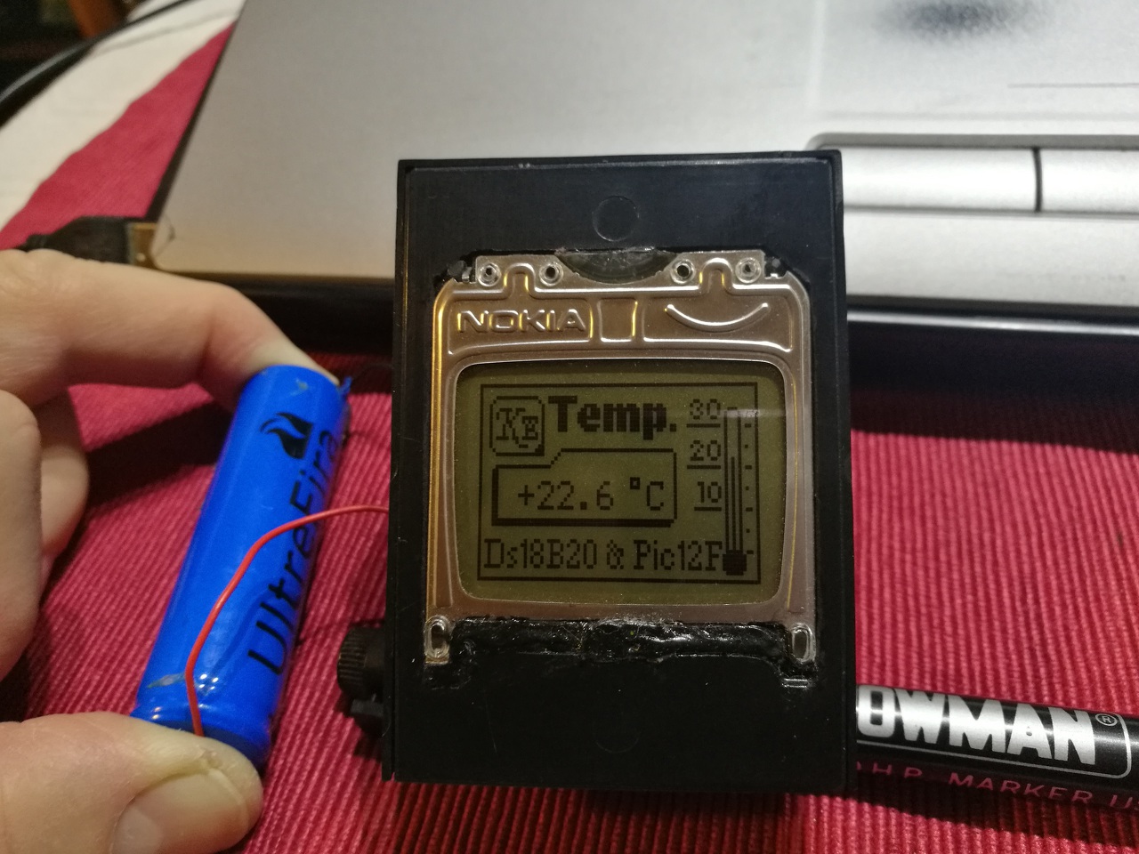

(#) pont hozzászólása Feb 21, 2018 / 5
Készült egy panel, a modulok összedrótozása helyett, egy arduino-s, korrekciós műholdas helymeghatározáson (RTK) alapuló, automatikus kormányzáshoz.
(#) vladcepes hozzászólása Feb 21, 2018 / 2
A tegnap került elő a fiókomból. Már vagy 2-éve megvan. Most még csiszolni fogom egy kicsit a dizájnt Viszont nem tudom milyen elem (akku)-ről működtessem, majd ami kicsi és jól bírja.
3-3.3V kell neki. Tegnap egy 3,2V-ra lemerült 18650-ről próbáltam. Utána egy 3V-os gomb elemről, de ott annak is az az alja hiába van benne max 3V. Valami ötlet, ami 3-3.2V közötti akku? Van ilyen?
(#) attika válasza vladcepes hozzászólására (») Feb 21, 2018 /
Tökéletes az a 18650, nekem arról megy hónapok óta, én még tettem bele egy kis elektronikát ami nem engedi nullára lemeríteni, és tudom tölteni telefon töltőről.
(#) vladcepes válasza attika hozzászólására (») Feb 21, 2018 /
És ha feltöltöm lesz benne 4.2V . Nem fog neki odavágni? Mert a szerző azt írja hogy 3.6 V fölé ne menjünk.
Nekem úgy működik ugyan ez több mint 2éve és semmi baja nem lett.
Majd ha tudok csinálok róla képet, hogy hihető legyen.
Itt van róla 2 kép.
Elhiszem! A töltést hogy oldottad meg? Töltéskor lehúzod az aksit róla?
Nem húzom le róla, van benne egy kis töltő elektronika.
Ilyen.
Köszi !
Ilyenem van nekem is,akkor beépítem. (csak mondom attól féltem hogy odavág neki).

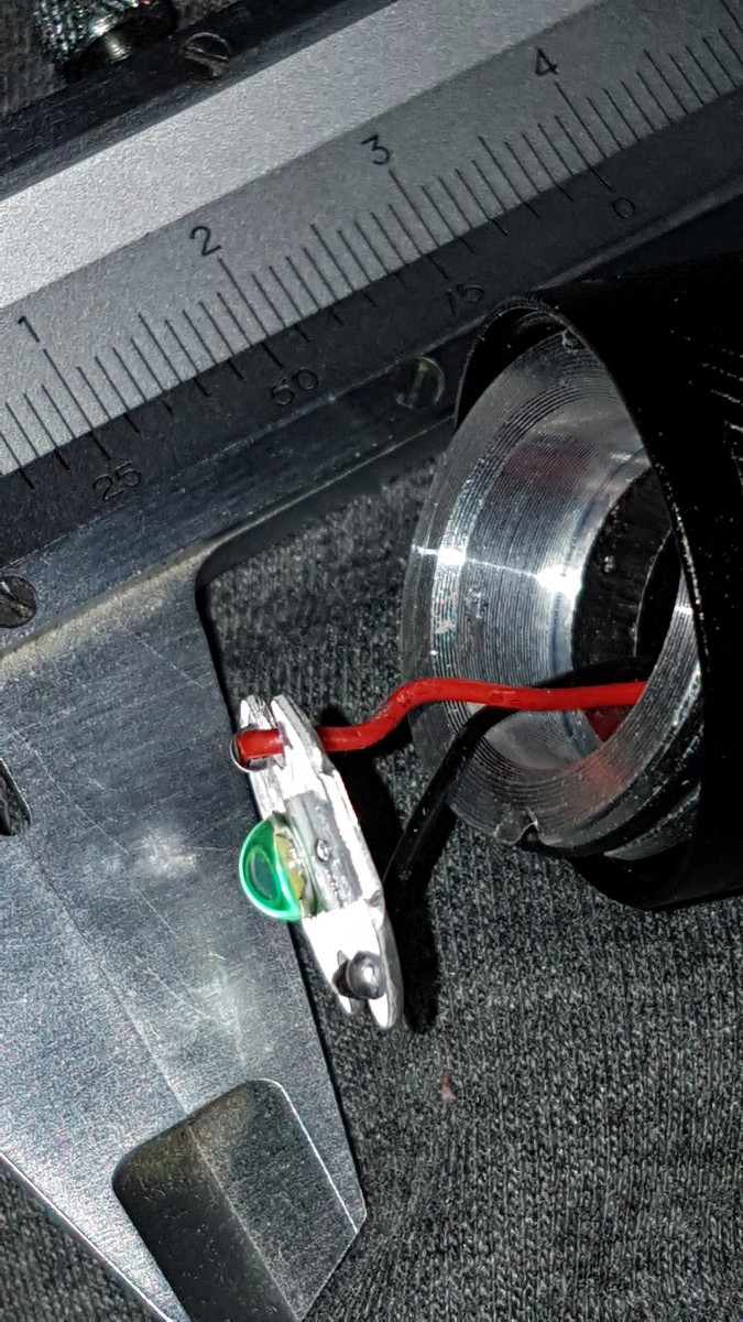

(#) KBal76 hozzászólása Feb 21, 2018 / 15
Átépítettem kis kínai USB-n tölthetô zseblámpát, mivel rendkívül "eladásra szánt termék".
Vannak jó tulajdonságai:
- Nem kell hozzá speciális töltô (akkuja:18650), hiszen mindenféle USB lyukkal ellátott eszköz tudja tölteni (töltés állapotát jelzi: piros/zöld LED)
- Nem lesz kontakthibás a kapcsolója (mint a legtöbb társának) mivel midene forrasztva van, az egyetlen mikrokapcsolója mikroampereket kapcsol csak.
És persze vannak amik rosszak, de javítottam:
Elôször is, az akár 4W-on meghajtott LED mögött ki van esztergálva az anyag, tehát a hôleadás nincs megoldva (finoman szólva). Van itthon egy mini esztergám, esztergáltam hát bele plusz pogácsát.
A mûködése is elég idétlen gyárilag, mivel minden bekapcsoláskor teljes fényerôn indul el, majdpedig félfény, harmadik gombnyomásra pedig villogni kezd, tehát 4 gombnyomás a kikapcsolásig (ez hosszú távon fárasztó).
Terveztem/építettem kis elektronikát: egy PIC12F508 és egy MOSFET csücsül a panelen, néhány paszív alkatrésszel (a MOSFET-eket bontottam alaplapokból!). A programot MPASM-ben én írtam hozzá. Így a mûködése logikus lett, négy féle fényerôvel világíthat (5-20-50-100%) valamint van rajta bringázáshoz 10% kitöltésû villogás, és billentyûzár is (gombot 3x gyorsan megnyomva kapcsol csak be, táskában hordva ideális). Kikapcsolva PIC alszik, így fogyasztása szinte nincs. (Az akkutöltô-elektronikát érintetlenül hagytam.)
Az elektronikám mûködésérôl készítettem videót:
https://youtu.be/76RiEowg6R8

(#) enree válasza KBal76 hozzászólására (») Feb 22, 2018 /
Baromi jó lett! Simán írhatsz belőle cikket!
