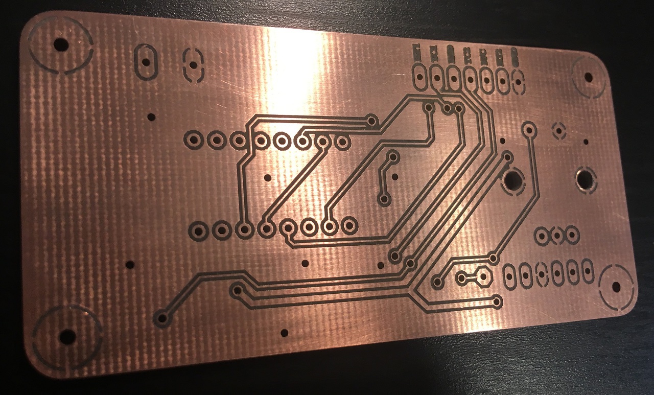

(#) Zozi85 hozzászólása Feb 25, 2018 / 2
Kis gravírtű próba. 20° 0,2mm-es tű de nem az ebay tucatból. Ez így kb 24 perc.
Sajnos nem volt teljesen sík a nyák, így mélyebben lett marva mint kellene. Kis tisztítás
és jöhet a lakkozás.
A két nagyobb furatot kézzel rontottam el...
A hozzászólás módosítva: Feb 25, 2018
(#) morfondi válasza Zozi85 hozzászólására (») Feb 26, 2018 /
Jól néz ki, milyen géppel készült?
