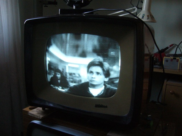

Már eddig is sok hasznos tippet kaptam, hátha most is így lesz ![]() Egy Orion AT-505-622 Duna tv-t javítgatok. Már sikerült az egyes fokozatokat feléleszteni, de nem tökéletes. Eleinte komoly vertikális linearitás problémák voltak, különösen a kép felső részén. Fekete vízszintes csíkok, majdnem a kép aljáig. A kép alja nyomott volt. A tápszűrő elkók egy része az idők során megadta magát és helyenként a 100µF kapacitásból csak közel 40pF maradt. Ezeket cseréltem. Ezáltal a kép függőleges hullámzása azonnal meg is szűnt. A vertikális linearitás problémák kb. 90%-a meg is szűnt a PCL85 (régebben PCL82, csak átalakították) katódkörében lévő 100µF/35V elkó cseréje után. Innentől a hátulra kivezetett linearitás feliratú potival már szabályozható lett a kép "folyamatossága". Ezen a ponton a fekete csíkok csak a kép felső 2-3 centijét foglalják el és a kép aljának a nyomottsága is megszűnt. Még hátra vannak a PCL85 (ex-82) körben a 22n, 47n stb értékű kondik cseréje. Kapacitásmérővel ezek jónak tűnnek, azonban azt tippelem, hogy nagyfeszültségen átvezethetnek, szivároghatnak és ettől marad meg a linearitási hiba. Várom a tippeket

Nagyon szép a készülék a képen
![]() Nem célom a restaurálás, csak az üzemképes állapot. Stiroflex kondijaim nincsenek, így hát 600V-os fóliakondenzátorokat vettem, megfelelnek erre a célra úgy gondolom. A PCL82/85 katódkörében két ellenállás is furcsa értékeket produkál: az egyik egy 1MOhmos, ezen csak 802 Ohmot mérek, a másik egy 3.3MOhmos, ezen pedig csak 1,6 Megaohmot mérek. Ezek mindenképpen cserések. A felső vertikális linaritást szabályozó poti körében minden ellenállás és kondi mérve jó, feszültség alá helyezve azonban a potin mérhető feszültség csökken, 213 Voltig, és nem szabályozható. A hozzászólás módosítva: Feb 27, 2018
