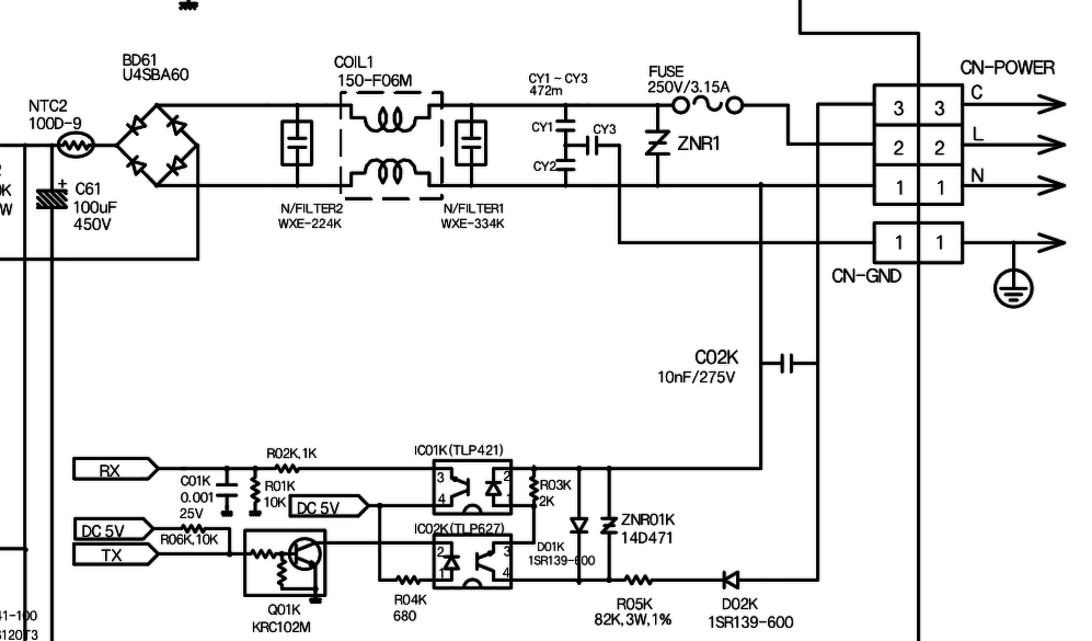

(#) gusztin2 hozzászólása Feb 27, 2018 /
Sziasztok'
Nagyon örülnék ha valaki aki multi beltéri bekötésben jártas segítene nekem.
Adott egy mono LG kültéri-beltéri lebontott szett, kitakarítva jó állapotúnak tűnnek a beltéri beüzemelve teszi a dolgát vezérli a kültérit számomra is érthetően működik.
Most jön a csavar: szert tettem egy LG multi beltérire(melléklet) és nagyon szeretném ha ezzel tudnám a kültérit vezérelni és együttesüket klimatizálásra használni.
Ennek a multi beltérinek a vezérlő paneljához(mell.) csak nagyon hasonlító kapcsolást találtam, aminek a számomra leginkább érdekes részét (mell.) kimásoltam.
Na most jön a kérdés: a multi-csatlakozójának bekötésében egyrészt kérdezném hogy csak a csatlakozón lévő négy érrel volt összekötve a saját kültérijével és azon négy pontból milyen jelét a kültérinek csatlakoztatták a rajzon szereplő C pontra???
Mert a C pont bekötése nélkül üzemel a beltéri saját funkcióit csinálja de pár perc után CH05 hibakóddal kiáll (ezt sem értem mert a találtak szerint ez talán azt jelentené hogy nem kommunikál az inverterrel holott ez szerintem nem egy inverteres egységgel működött, amit nincs módom ellenőrizni)
Na nem szeretnék regényt írni, bárki hozzátesz azt előre is köszönöm, ha pedig a konkrét kérdésre tudná a választ az különösen jó lenne

(#) kaqkk válasza gusztin2 hozzászólására (») Feb 27, 2018 /
A beltérik és a kültéri típusszáma segítene , de ha a névtelen png kép a multi beltéri bekötéséről készült akkor el kell hogy szomorítsalak az tényleg kommunikál a kültérivel , tehát ha on-of rendszerű kültérid van esélytelen az összekötés (hibakód nélkül)
(#) gusztin2 válasza kaqkk hozzászólására (») Feb 27, 2018 /
A multi kültéri tipusszáma ott van a mellékletben, a hozzá való eredeti kültérit nem ismerem, ahogy olvasgatok utána lehet mégis inverteres kültérivel dolgozott valaha, de a kérdés még mindig nyitott azon a C nevű csatlakozón (vagy 3-as) lehet hogy a kültériből a kompresszor váltó feszét kapta visszajezésként??? az optó után adhatok egy rövidzárat de szeretném inkább érteni hogy honnan és mit kap.
Aztán látok még a MULTI-VEZ panelon egy CN_CC csatlakozót ami a beltérin nincs bekötve, lehet azon kommunikált a kültérivel?
Csak azért bizakodok még mert az eredeti on-off szet egyszerű mint a fakerék csak meg lehetne erőszakolni ezt a beltérit hogy ő is tudja ezt?

(#) tibibalogh520 válasza gusztin2 hozzászólására (») Feb 27, 2018 /
A "C" vezeték a nulla "N" vezetővel egy áramhurkot alkot, melyen digitális adatforgalom zajlik a kül, és beltéri között. A két "ellenirányban" bekötött optocsatoló választja szét Rx, és Tx jelre. Ugyan ilyen optós leválasztás van az ellen oldalon is.
Sajnos ezzel nem tudsz mit kezdeni, ha nincs meg az "ellendarab".
A mono beltéri és a kültéri on-of rendszerű ezek párosíthatók , a multi beltéri az inverteres kültérihez való nem működhet a te kültériddel ...
(#) gusztin2 válasza tibibalogh520 hozzászólására (») Feb 27, 2018 /
Lehet sajna inkább analóg technikában vagyok jártasabb én a két optót úgy látom hogy a Tx ami a panelon lévő prociból jön , nyitja a lehetőséget hogy a C-n érkező jel vezérelje a másik optót ahol Rx egy jelzés a procinak a kültéri állapotáról, ha ez valóban több adatot szállít akkor megálltam.. azért még majd próbálkozok, most az asztalon járatom csak az elektronikát de így sajna már beltéri-motor hibát is jelez ami ugye nincs rajta
Látom még mindig nem érzed át a probléma súlyát.
Az csak egy sokad rendű dolog, hogy hány szálat kellene meg hekkelned.
Azon a vonalon, mint írtam, két irányú bájcsevegés folyik a két egység között.
Van egy általa használt protokoll, amit te nem értesz. Meg én sem. Csak a gyártó.
A beltéri jelsorozatokat küld a kültérinek, mint ahogy a TV távirányítója a Tv számára. De itt még bonyolít a helyzeten, hogy a kültéri ezekre válaszol is. Sőt önmaga is kezdeményez utasítás küldést, ha pl. valamely üzemi paramétere változik.
Hogy szándékozod ezt az impulzus rengeteget megfejteni? Mert enélkül ne is álmodj arról, hogy átvered a beltéri agyát!
Hiába butítod a beltérit ! Mint már írtam az ON-OF beltéri relékkel kapcsolja a kültéri kompresszorát-ventillátorát -váltószelepét , az inverteres beltériben nincs relé ami kapcsolna bármit is ,ergo csak úgy tudod használni ha csinálsz egy "kültéri elektronikát" ami kommunikál a beltérivel és kapcsolgatja a kültérit . Erre nem sok esélyt látok de ugorj neki szurkolunk ! (ha van eredmény a kommunikációval kapcsolatban én kíváncsian hallgatom) és ha netán sikerülne megfejteni szívesen megírom a processzor programját a kültéri elektronikához ...
Ha tudnám hogy mikor mondja a beltéri (és hogyan) a kompresszornak hogy start meg stop ezt egy relére bízni talán még proci nélkül is lehetne, váltószelepet akár "kézzel" is kapcsolhatnám, amit még érdekesnek tartottam hogy a kültéri kompresszorát és ventilátorát az on-off beltérije gyakorlatilag mindig egyszerre kapcsolta persze lehet ez éles működésben nem mindig így megy azért majd megnézem, erőlködök még de most a másik gondolatot is próbálom az on-off elektronikán ha a beltérik thermisztorait cserélgetném (kapcsolnám) úgy mértem a két-két thermisztor azonos értékű az on -off beltéri elektronikája vezérelhetné úgy a kültérit hogy a másik beltériben keringne a hűtőközeg csak a lefújó ventilátor működtetése nem mmmmmmmmmmmmmmmmmmmmmmmmmmmmmmmmmmmegoldott még fejben...

(#) gusztin2 válasza gusztin2 hozzászólására (») Feb 28, 2018 /
Nos hátha érdekel még valakit. Ma ebéd utáni szieszta helyett csak nekiálltam ennek a kommunikációs dolognak. Szkópolva az adatvonalakat nem lettem sokkal okosabb, kifelé nincs adatmozgás látszólag ha jól értelmezem bekapcsolás után a TX olyan pozíciót vesz fel amivel nyitva tartja az optót és szerintem várja a kültériből a bejelentkezést, közben a beltéri működik de semmilyen üzemmódban semmi adatmozgást nem tudtam detektálni annyit megállapítottam hogy 3 perc után áll le az elektronika CH05 hibakóddal némi próbálkozás után úgy döntöttem visszaépítem a panelt a készülékbe és még kicsit erőlködök hátha ki tudnám kerülni ezt a hibakódot és a leállást és így valami más vezérléssel munkára bírni a készüléket megtartva annak a ventilátor vezérlését ami mindenféle sebességeket tud és még a légáram irányítható is.
Közben a nem túlfűtött műhelyemben vidáman dolgozott egy távol keleti termosztát ami egy 1Kww-os hőlégfúvót kapcsolgat a lábamra 17 és 19 fokra állítva na itt csaptam a homlokomra és gyorsan megnéztem a beállíthatóságát és persze hogy tud olyat is hogy fordítva is működik tehát hűtést is kapcsol akár 19-ről 17 fokra vagy ahová állítom, na meg is van a vezérlés igaz kicsit savanyú de az enyém. Tehát ez kapcsolná a kompresszort és a ventilátorát meg a beltérit is ellátná hálózattal én meg eldönteném hogy hűteni vagy fűteni akarok csak az a fránya légfúvás maradna. Már-már ott tartottam hogy 3 percenként kapcsolgatva a hálózatot 5 másodperces szünetekkel működik is a dolog ugyan ennek a kompresszor biztos nem örült volna de a beltérinek van olyanja hogy hálózatkimaradás esetén onnan folytatja ahol megállt, és akkor látom hogy tud ő olyat is hogy levegő keringetés üzemmód és még reménykedtem is hogy ahhoz nem kell kültéri és talán akkor kommunikációs hibakód se lesz, de ez nem jött be akkor is sőt még készenlétben is 3 perc után letilt a CH05.
Na de emberére akadt a szerkezet és újabb próbálkozások következtek, hogy ne keljen mindig mikor a panelt kiveszem egy rakás csatlakozót huzigálni és mivel légkeverésnél nincs szükség a thermisztorokra, lehúztam őket és elindítottam így a gépet és ekkor jött a meglepi, kb 1percen belül kiírta a CH01 hibakódot viszont nem állt le minden megy tovább sőt szabályozható a venti is meg a lamella mozgató motorok is és vélhetően CH01 után nincs igény újabb hibakódra az idők végezetéig működik (de legalább is addig amíg a kínai termosztát el nem éri a beállított hőfokot)
Szóval ha nem túl elegáns módon is de szerintem működni fog ez a kiegészítő klíma különösebb anyagi ráfordítás nélkül és ennek azért örülök, talán még azon elgondolkodok hogy a kompresszor lekapcs után némi késleltetéssel álljon le a légfúvás de fény látszik az alagút végén...
