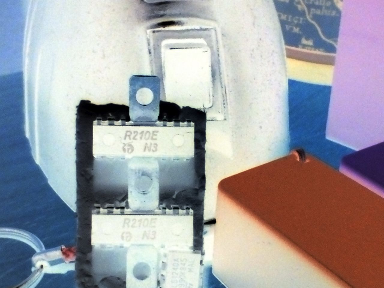

(#) RoliNyh válasza atiber hozzászólására (») Márc 2, 2018 /
Ennél többet én sem találtam róla, azt írja 1W -os teljesítményerősítő (430 -as sorszám)...
Van az oldalon e-mail cím, írj nekik, talán kallódik náluk valami adatlapszerűség ha szerencséd van...

(#) pipi válasza atiber hozzászólására (») Márc 2, 2018 /
Én úgy emlékszem a német klón az MBA volt
(#) Hp41C válasza pipi hozzászólására (») Márc 2, 2018 /
MBA810 a csehszolvák Tesla által gyártott verzió volt. Bővebben: Link
A hozzászólás módosítva: Márc 2, 2018
A210E-ETC.pdf
(#) tcsaba válasza atiber hozzászólására (») Márc 2, 2018 /
Szerintem ezt keresed.
(#) uniman válasza atiber hozzászólására (») Márc 2, 2018 /
Nézd meg még egyszer azt az "R" jelzést ! Lehet az egy "A" ?

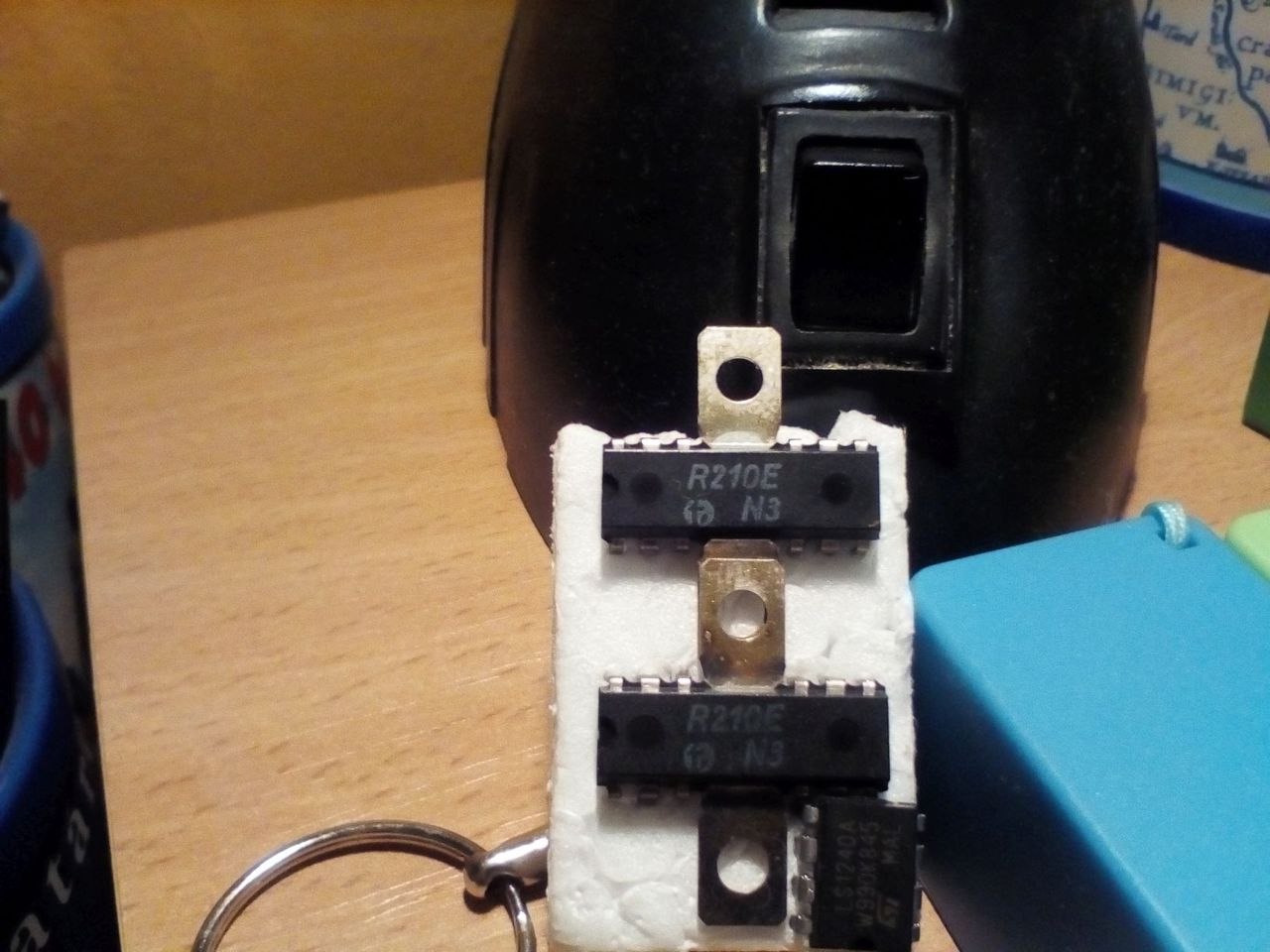

(#) atiber válasza uniman hozzászólására (») Márc 2, 2018 /
Inkább nézd meg Te is...'R' vagy 'A'?
(#) atiber válasza tcsaba hozzászólására (») Márc 2, 2018 /
Az A210 szériáról találok én is sok leírást, illetve azt sok helyen a TBA810 helyettesítőjének is hozzák, de ezt az R210E szériát nem lelem. Amikor 'vateráztam' őket, akkor pedig úgy emlékszem, hogy TBA810 'klónként' hirdették..Mivel A210-es szériával már találkoztam előtte, ennek analógiájára gondolva, azt hittem / hiszem, hogy tényleg valami hasonló IC, mint a TBA810 és 'társai', de egy adatlapot csak szívesen megnéznék róla...
(#) nedudgi válasza atiber hozzászólására (») Márc 2, 2018 /
Néha az A, vagy B betű helyett R-t használtak.
(#) kadarist válasza atiber hozzászólására (») Márc 2, 2018 /
Az R210 az A210 "amatőr" vagy "hobbi" változata, valószínű, hogy az eredeti típusnál gyengébb paraméterekkel rendelkezik.
Infó.
(#) atiber válasza nedudgi hozzászólására (») Márc 2, 2018 /
(#) atiber válasza kadarist hozzászólására (») Márc 2, 2018 /
Köszi! Akkor elviekben megpróbálhatom ugyanabban a kapcsolásban beüzemelni, mint a TBA810 / A210 ajánlott és, ha szerencsém lesz bírja a 'kiképzést', ha nem akkor így jártam...
Valami ilyesmire számíthatsz, de lehet, hogy csak tokozási szépséghibája van.

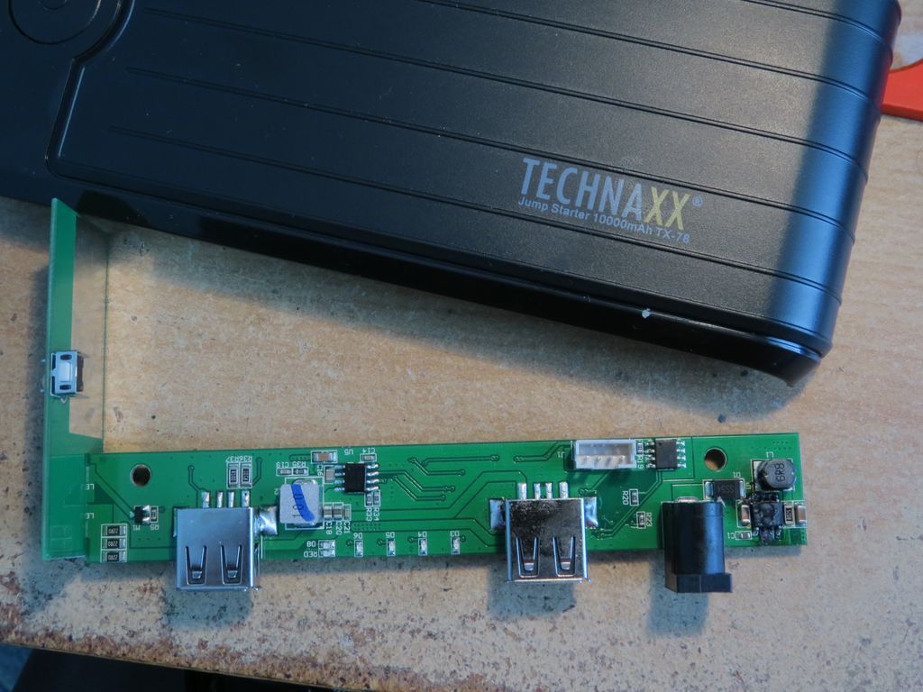

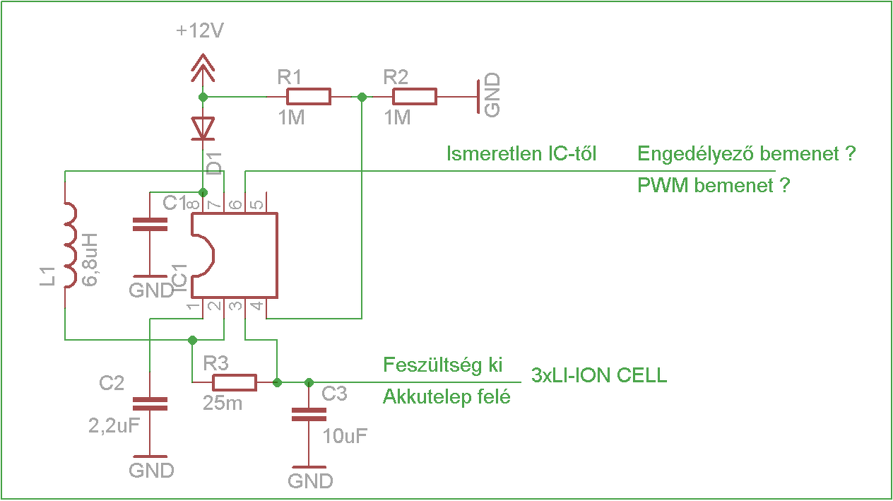

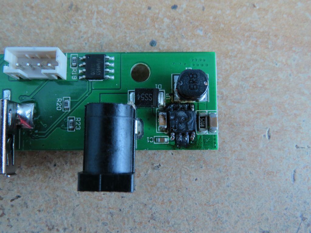

(#) Ferkógyerek hozzászólása Márc 3, 2018 /
Egy Powerbank került hozzám javításra, a tipusa TECHNAXX TX-78.
A bemenetén lévő kapcsolóüzemű akku töltő IC vagy csak STEP-UP konverter teljesen szétégett.
Az SO-8 tokozású IC-ről semmilyen adatot nem lehet leolvasni. Ha esetleg van valakinek ilyen és meg tudná nézni, vagy a visszarajzolt kapcsolási rajzból ráismerne az ismeretlen IC-re, nagyon hálás lennék. A rajz lehet nem teljes, néhány vezetősáv is megsemmisült. Az IC alatt lévő "exposed pad" a GND, de lehet valamelyik lábhoz is ment.
(#) sonajkniz válasza Ferkógyerek hozzászólására (») Márc 3, 2018 /
Csak egy ötlet.
Nem tudod a töltőkőrt egy ilyennel kiváltani?
(#) RoliNyh válasza Ferkógyerek hozzászólására (») Márc 3, 2018 /
Teljesen felesleges ezzel tökölnöd. Tegyél bele egy komplett új panelt.
Létezik többféle méretben, terhelhetőségben, kivitelben igény szerint...
A hozzászólás módosítva: Márc 3, 2018
(#) killbill válasza RoliNyh hozzászólására (») Márc 3, 2018 / 2
„Teljesen felesleges ezzel tökölnöd.”
Annyira jó, amikor így válaszolnak egy értelmes kérdésre. Szeretné megtudni egy IC tipusát, erre te közlöd vele, hogy feleslegesen tököl vele. Miért felesleges? Honnan tudod te, hogy neki mi a jó?
(#) RoliNyh válasza killbill hozzászólására (») Márc 3, 2018 1 /
Pardon, helyesbítek. Szerintem teljesen...
A többi ugyanaz.
(#) Ferkógyerek válasza sonajkniz hozzászólására (») Márc 3, 2018 /
Jó lenne csak nem felel meg a kritériumoknak.
Az általad linkelt és RoliNyh által ajánlott modulokkal is az a baj hogy 5V-os töltőfeszültséget és általában egy akku cellát kezelnek.
A javítandó példánynál a bemenő töltőfeszültség 10-15V között változhat és 3db sorba kötött LI-ION cellát tartalmaz.
A panel többi részét tanulmányozva egyre inkább az a meggyőződésem, hogy az elfüstölt IC egy egyszerű boost konverter, amit egy másik, mikrovezérlő vagy cél IC, nincs rajta felirat, lekapcsol, ha az akkupakk feltöltődött.
