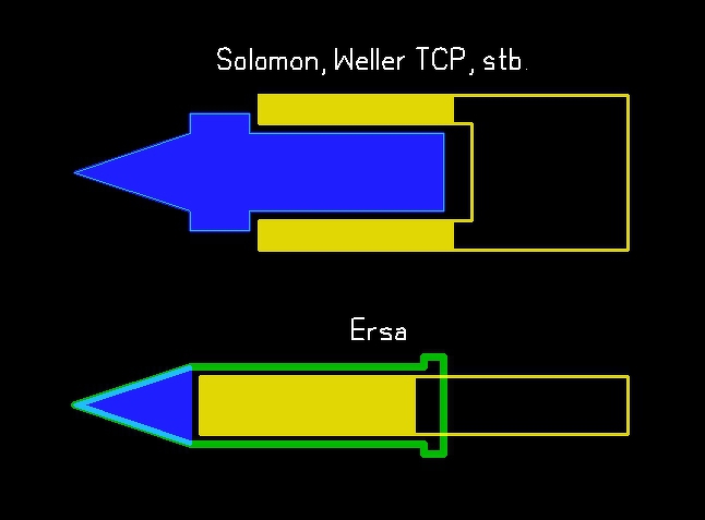

Tudom hogy melyik elv illetve kivitel hogy működik. Idézet: A Weller hegye (legalábbis a kattogósé) nem rézből van hanem vasból, az tény hogy közel sem vezeti úgy a hőt mint a réz. Az olyan kivitelű pákák vesztesége is nyilván nagyobb, ahol a fűtőszál külső fele a levegőt melegíti nem a hegyet, de ez nincs akkora hatással a forrasztásra. Az Ersa az nem ilyen. A hegye sem vas hanem réz, sokkal jobban közvetíti a fűtőszál melegét, vas csak a hegy végében van, ott hőt tárol, nem tud kihűlni egyik pillanatról a másikra ha elvonja onnan az ón a hőt. A hegye körbeöleli a fűtőbetétet, tehát a fűtőbetét teljes egészében csak a hegyet fűti, nem a levegőt (nem ma kezdték, az Ersa az egyik legrégebbi gyártó). „A Weller egy fűtőbetéttel melegíti fel a relatív nagy tömegű réz hegyet, a fűtőbetét körbeöleli a pákahegy egy részét.A veszteség nagy, a reagálás lassú.”

Minden weller hegy egy sokrétegü szendvics, van benne mágneses anyag azon egy közel 0,5-0,8 mm vastag vörösréz réteg, majd ezt veszi körül a külsö fém réteg. Ehhez jön még a hegy vége ami megint egy más anyag. A különbség az ersahoz, hogy a hegy kisebb és keményebb igy sokkal gyorsabban melegszik fel.

Rajzoltam neked hogy hogy néz ki pl. egy Solomon vagy egy Weller hegy, annak a fűtése, meg ehhez képest az Ersa. Az arányok nem pont ilyenek csak kb. Az egész egy vas tömb (kék szín a vas), ami kapott egy réteg rezet az meg talán nikkelt (ezek a vékony zöld szín a kék körül), és ott van még a hegy végén a bevonat azt már nem rajzoltam fel. A sárga pedig a fűtőbetét, a sárga tömör része az ahol konkrétan a fűtőszál van.
Az Ersa hegynek vas (kék) csak a hegyében van, az egész hüvely ami a hőt vezeti az réz (zöld). A fűtőszál a hegyet nem körülveszi hanem benne van, így a levegőt nem fűti hanem kizárólag a hegyet. Ilyen kivitelű a Hakko 907 klón is, csak annak az egész hegye vasból van. Ez jobb hatásfokot ad mert kevesebb levegő áramlik a környezetbe, de van egy hátránya is, sokkal gyorsabban tönkremegy a fűtőbetét ha netán úgy megy tönkre a szabályozó hogy állandó fűtést kapcsol a fűtőszálra.

A mult héten, meg a jövöhéten ujra Ersaval kell dolgoznom ( ott ahol a munka van ilyeneket vettek). Annak egy kicsit más a hegye, amit te rászursz a fütötestre azon az Ersán meg van hosszabbitva -majdnem ugyanolyan hosszban csak vékonyabb. Finom munkára jo, csakhát vagy 200 XLR csatit kellett forrasztani, arra használhatatlan volt, egyszerüen elhült, pedig 80W volt ráirva. Elö is vetették velem a trafospákát. ( mert az mindig van na lam ilyen esetre Nem én forrasztok, hanem két kollégám. .Tegnap összeraktam az uj HAKKOt is ( viszek egy sereg hegyet is hozzá csakis probálni.) Azon az Ersán valamilyen ilyen hegy volt ( csak mint illusztracio, mert a tipusát nem tudom, de majd megnézem). Szoval ez nem az álom és ráadásul a hegy olyan puha, hogy ha egy kicsit megnyomod elgörbül, márpedig ilyen csatiknál néha nyomni kell, hogy megolvadjon az on. Azzal valoban csak finom SMD-t stb lehet jol forrasztani, meg drotvégeket onozni. Idézet: „Rajzoltam neked hogy hogy néz ki pl. egy Solomon vagy egy Weller hegy, annak a fűtése, meg ehhez képest az Ersa. Az arányok nem pont ilyenek csak kb. Az egész egy vas tömb (kék szín a vas), ami kapott egy réteg rezet az meg talán nikkelt” A Weller szerint réz mag,vas bevonat, nikkel bevonat, kivéve a hegy csúcsánál, ott gyárilag ónozzák, majd külső króm bevonat. De lehet hogy nem így van, nem értek hozzá.
